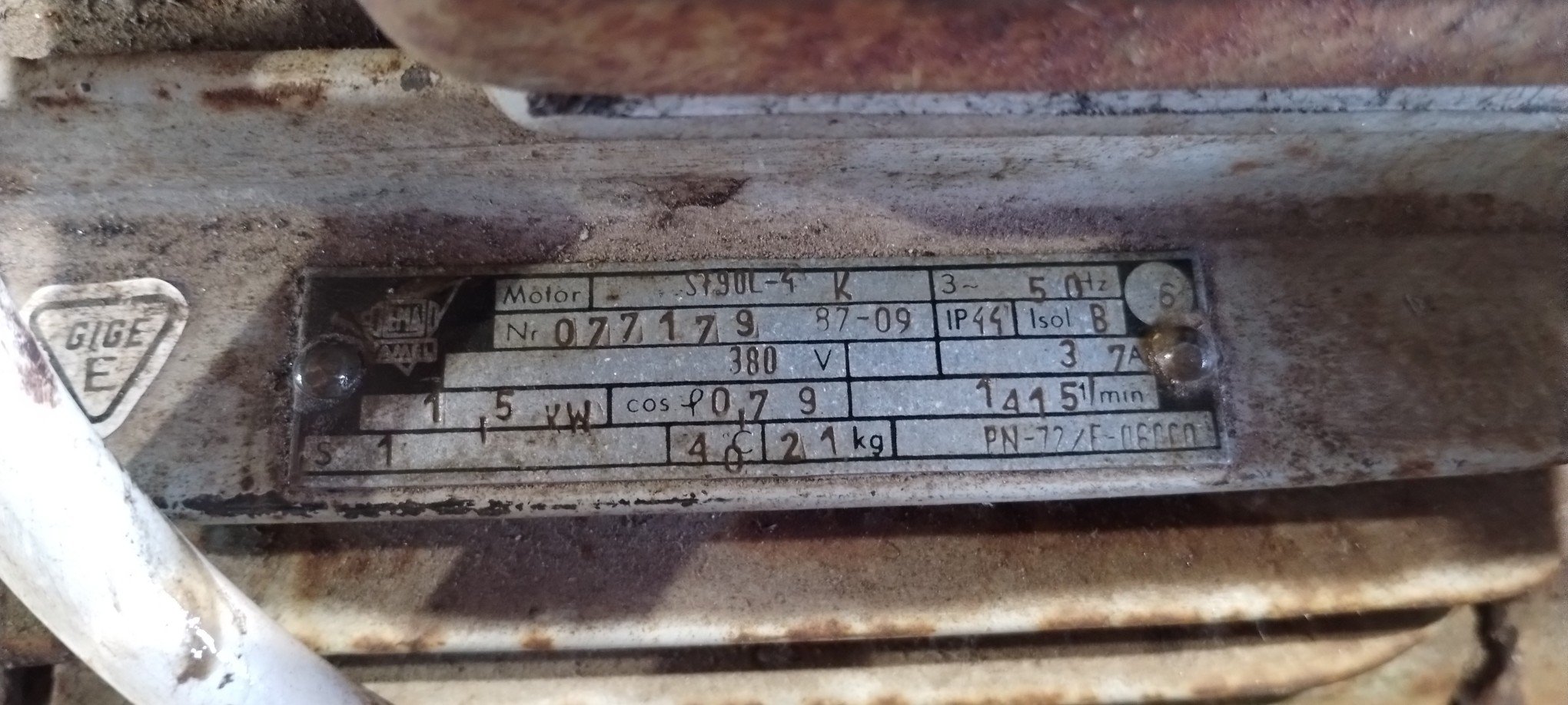

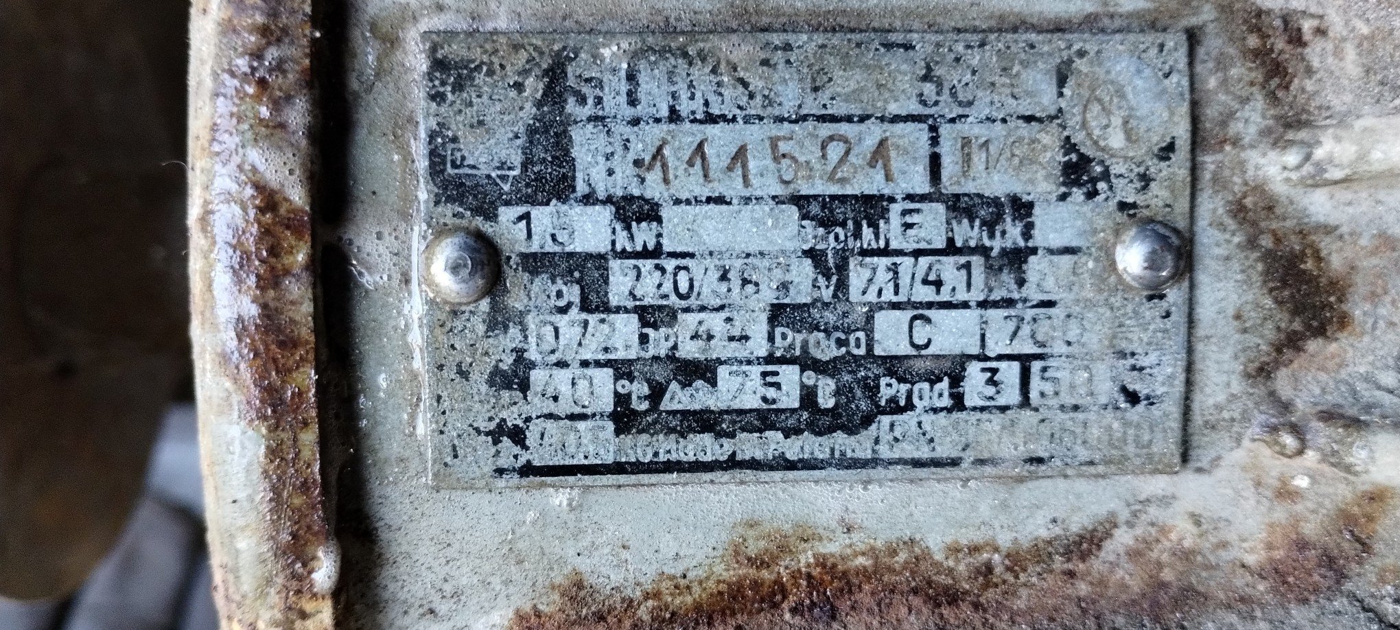

Tak sobie rzeźbie te gówno do przecinania (jakbym wiedział ile się będę z tym pier**lił, to kupiłbym gotowe) no i tak mnie myśl naszła, że nawet nie sprawdziłem silnika 🤦 wujas co prawda mówił, że działała do końca. No i tak sobie patrzę na niego i na inne co tam mam i teraz tak (pierwsze zdjęcie to silnik, który był w przecinarke, drugi to jakiś z pólki):
- czy po zdjęciach z tych tabliczek można powiedzieć, który byłby do przecinarki lepszy?
- czy to w ogóle nie są za małe obroty? Wujek mówił, że niby jej używał. W drugim silnikiku nie widzę obrotów, kiedyś elektryk coś u mnie robił, to mówił że ~2200, ale nie wiem jak on to niby ocenił.
- z czystej ciekawości - z czego wynika różnica wielkości silników tej samej mocy? Ten drugi jest dobre 2-3razy większy i dużo cięższy.
Mam jeszcze tylko silniki od krajzegi, ale 5.5kW i 7.5kW, to chyba lekka przesada..

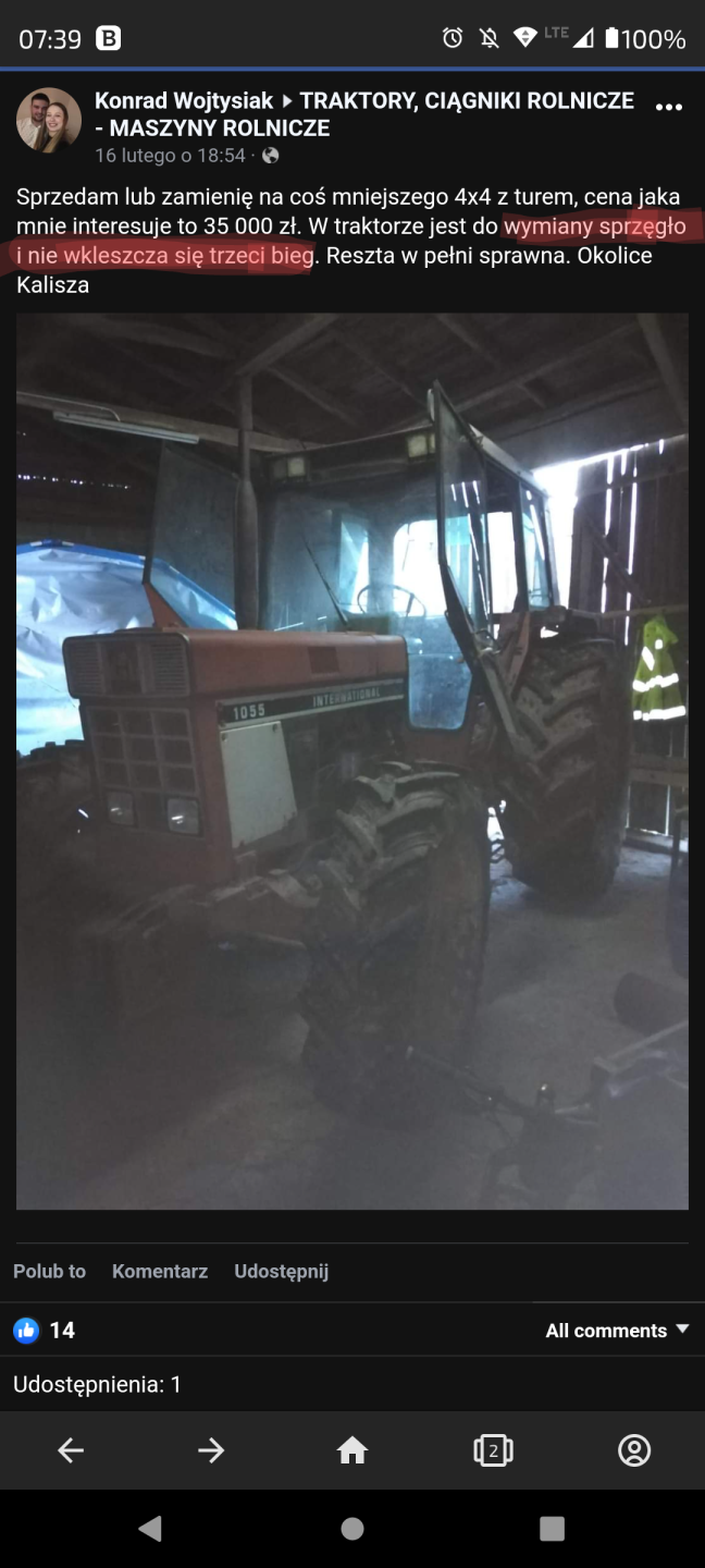

Przecież za 35 to już powinien być naprawiony a nie do roboty. Sprzęgło by ogarnal ale skrzynia to brzmi niebezpieczne.
1400obrotów to bidnie jak na przecinarkę no ale zależy jakie masz przełożenie na kołach pasowych. Moim skromnym zdaniem do przecinarki powinien być wysokoobrotowy 2800.
Obroty zależą od tarczy jakiej będziesz używał, czym większa tarcza tym mniejsze obroty. Na tarczy masz napisane obroty maksymalne i tak dobierasz przełożenie żeby "znaleźć" się w ich pobliżu. 1400 obrotów na tarczy to za mało i 1,5 kW to też raczej za mało. Szlifierki na tarczę 230 mają po 2 kW...
Tarcza jest 400. Stara była już zjechana, to miała ~ 370. Właśnie też mi się wydaje, że i obroty i moc tak nie robią szału. Przełożenie jest ciężko powiedzieć jakie dokładnie. Koło przy silniku jest trochę większe niż na walku, ale nie jakoś strasznie. Kurcze żadnego więcej silnika niedużego nie mam. Potem najmniejszy to ten 5.5kW, ale to już locha wielka jest - na usialbym sporo przerabiać, no i nie wiem jakie ma obroty. Chyba narazie sprzątne to, postawie gdzieś żeby nie zawadzalo i poszukam innego silnika. Bo i tak w przyszłym tygodniu może będzie ten przód do ciągnika, muszę most jeszcze rozebrać uszczelnić, końcówka lutego to z jakieś dwa dni trzeba przeznaczyć jeszcze na wycinkę, a w międzyczasie jeszcze etat.  Myślałem, że sprawniej mi to pójdzie. Jakoś szybko ta zima zleciała.

Moja chyba nawet 2.2 ma. Przedtem się nie zastanawiałem w ogóle nad tym, teraz dopiero z tym silnikiem mnie naszło i patrzę, a tam tak biednie ja tej tabliczce znamionowej. Z góry założyłem, że jak to razem chodziło, to jest dobrane dobrze.
Może i silnik dawał radę ale tylko dlatego że tarcza miała za małe obroty. Robota szła tak sobie (zależy co było cięte) i chyba tarcza się szybciej zużywa przy zbyt niskich obrotach. Kiedyś miałem tarczę do cięcia założoną na "trajzedze", "krajzedze", w każdym razie zamiast piły do drewna, i przy obrotach na pewno nie przekraczających 2000 (uzyskiwanych za pomocą pasa płaskiego) coś tam się cięło, szlifowało...

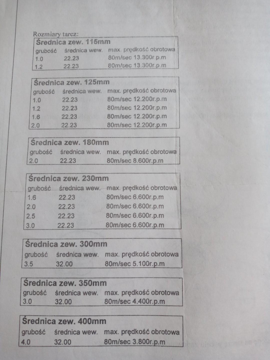

@daron64 , widziałem że gdzieś mam schowaną tą rozpiskę, tu masz obroty dla wszystkich rozmiarów tarcz, i tego trzeba się pilnować, będzie za duże to będzie palić metal, a jak za małe, to zdzierać tarczę
Zawsze mówili że to chodzi o prędkość liniową, a nie obroty
Jeśli będziesz miał silnik 1440obr, to musisz mieć przełożenie na kołach pasowych 1:2,6, co oznacza że musisz mieć mocniejszy silnik, bo moc ucieknie na tej przekładni
Edytowane przez bratrolnika
W poniedziałek zobaczę jakie przełożenie. Trzeba będzie popatrzeć po internetach, a może kto że znajomych będzie miał.
A co z tą wielkością silników? Czemu jeden 1.5kW jest taki, że jedna ręką bo można nosić, a drugi 1.5kW w dwóch ciężko?
