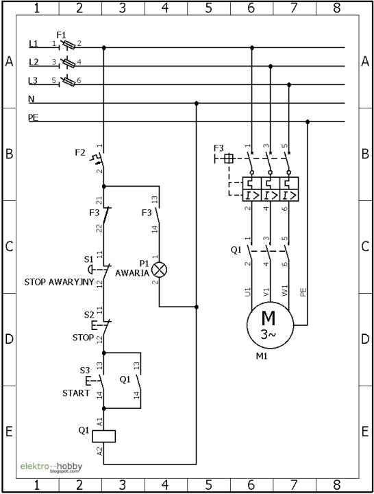

U mnie tylko podawane jest sterowanie na cewkę i ona się sama podtrzymuje do zaniku napięcia albo do momentu wciśnięcia czerwonego, filmików nie widzę
bez napięcia nic się nie dzieje
25 minut temu, daron64 napisał:
@jahooo (inni też)
Jak wcisne zielony przyciski (po wyjęciu to ten cypcyk, który wciskam) nie powinien "zaskakiwać", i zostawać wciśnięty? I wtedy czerwony go "odbija"?
wydaje mi się (choć ręki sobie uciąć nie dam), że tego typu wyłącznik do prawidłowego działania potrzebuje mieć podpiętą N, na wszelki wypadek zarzuć jedną żyłę więcej, bo ja musiałem potem dorabiać
Kabel mam kupiony 5 zylowy. Do warsztatu dochodzi 4zylowy, ale po budynku jest pociągnięte 5zyl. Pamiętasz jak myśmy to podłączali? Wszędzie mam gniazda 5  bolcowe
Dzięki. Myślałem, że to tak fizycznie wciskam i wyciskam, jak zwykły wlacznik
N musi być do zasilania/zamknięcia obwodu cewki stycznika, no chyba że cewka stycznika jest na napięcie 400v
