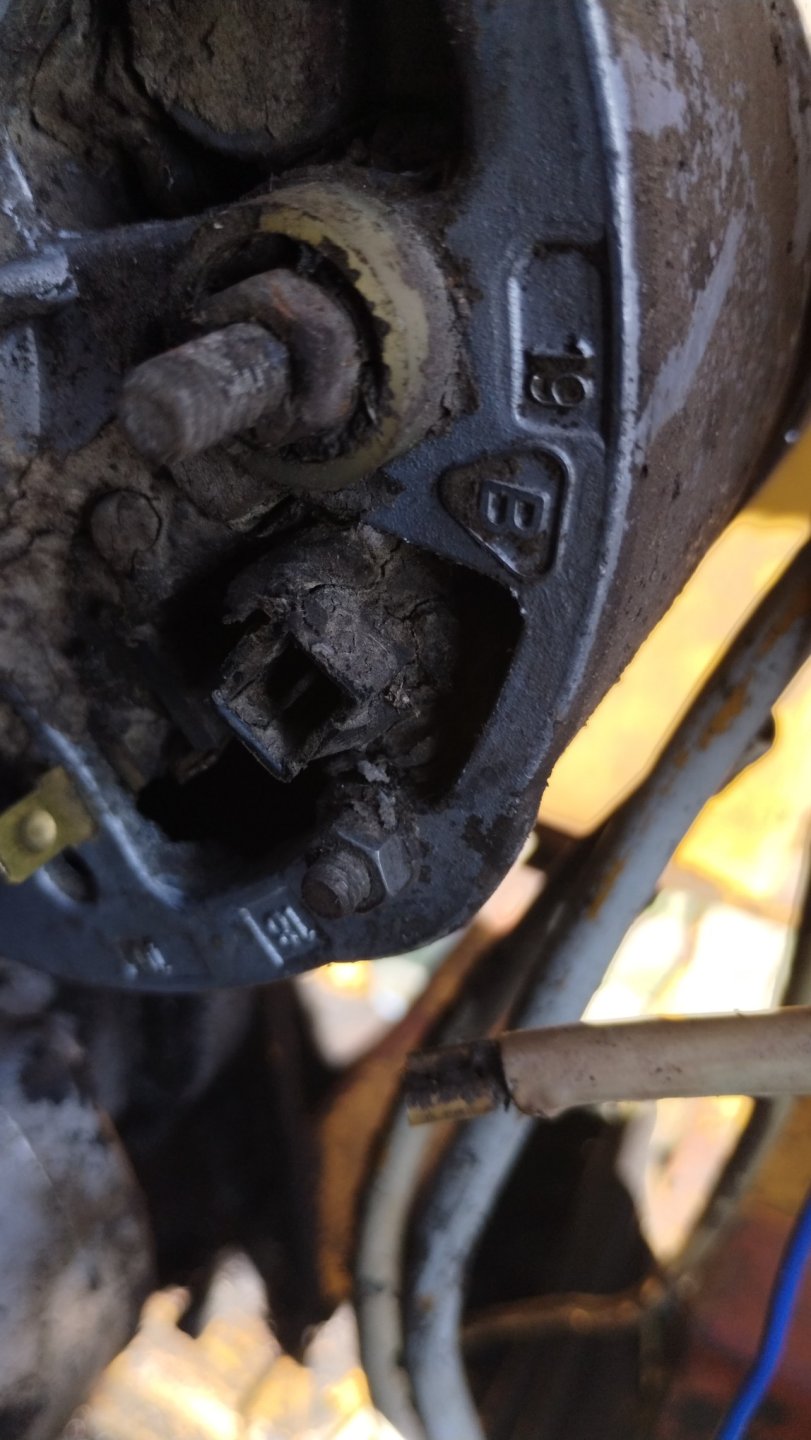

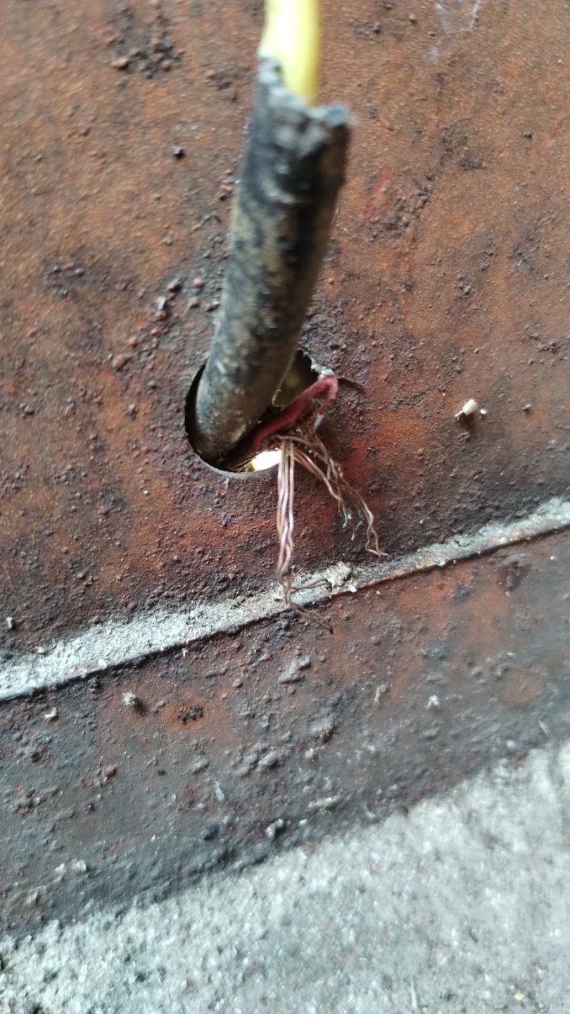

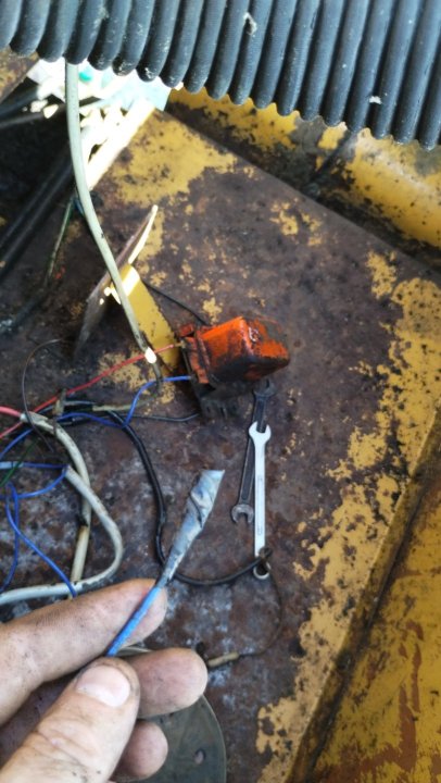

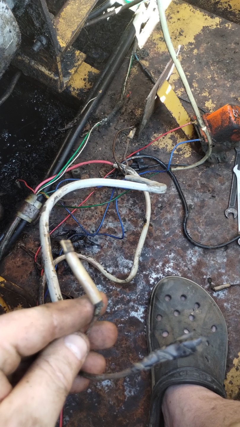

Przyczyną znaleziona. Już nie będę pisał co i jak. Najlepsze - zaizolowalem, sprawdzam - git nie strzela bezpiecznik, zegary dają oznaki życia. Odpaliłem, zgasiłem, wsio gra. Poskładałem wszystko, odpalam znowu no i tak patrzę, że kontrolka od ciśnienia oleju zgasła, ale się zapaliła, samo ciśnienie skacze a do tego ładowanie pokazuje na 24rowno. Zgasiłem, poszedłem na tył - na alternatorze nie ma podpiętego ani jednego przewodu 🤦 dwa są jakieś luźne, ale jeden kompletnie spalony, a drugi na długość nie sięga do alternatora. Także teraz zaczynamy lekture o podłączeniu alternatora..no i czujnik ciśnienia trzeba sprawdzić co tam się zadziało.
Także idę coś zjeść, napić się i niebawem przybędę ze zdjęciami regulatora i alternatora 😅

ch*j wie, pewnie tak. Ale tam gdzie stacyjka, to w zasadzie każdy przewód musiałem izolować - mniej lub bardziej pogryziony, w 3 to całkiem żyła na wierzchu. Pod zegarami tylko na jednym jakieś ślady zębów. A tutaj to już tam bylo grzebane, może ch*jowo ktoś zrobił, a może zboże jak leciało to ruszalo przewodem i przetarło o blachę 🤔🤷

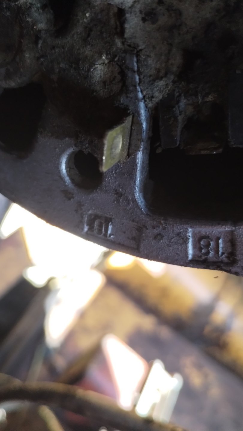

Jest jeszcze lepiej niż myślałem. Po zakupie stary elektryk z pgr podłączał mi alternator i potem po roku gdzieś coś tam poprawiał przy tym. Ja tam szczerze mówiąc nie zaglądałem - alternator zasłania rura od filtra - chodzi to chodzi. Ale tam k**wa nie jest nic podłączone..

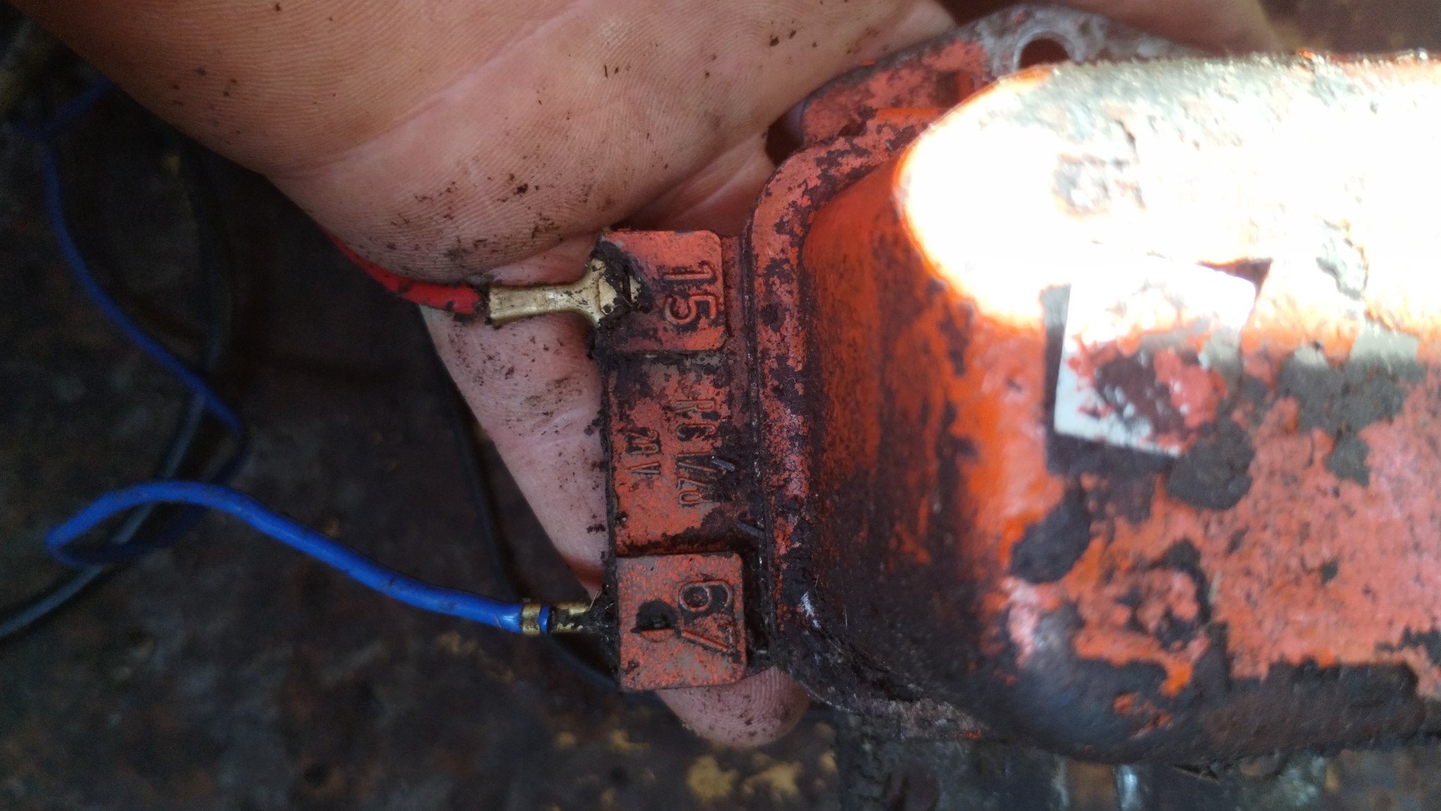

Na alternatorze mam 10, 18, 19. Na regulatorze 15, 67.
Na alternatorze nie ma nic podłączone. Na regulatorze do 15 jest nowy kabel (czerwony), kotry idzie na bezpieczniki. 67 nie jest podłączony do niczego. Regulator ma masę poprzez przykręcenie do wspornika (chyba?) .Do tego jest pociągnięty nowy kabel od wspornika regulatora i na końcu zaizolowany (masa od alternatora?)  nie przykręcony do niczego.
Na forum znalazłem, ze jeśli chodzi o regulator to 15 ma iść  na plus po włączeniu stacyjki, czyli jest chyba ok. 67  połączyć z 18 na rozruszniku. Masę ma poprzez skręcenie z podstawą.
Alternator 10 masa - czyli mogę podpiąć w to miejsce gdzie jest przykrecony regulator - ten wolny zaizolowany przewód niebieski?
19 na plus przy rozruszniku
Zgadza się? Jak tak to jaki przewód (przekrój)dać na połączenie alternator/rozrusznik?

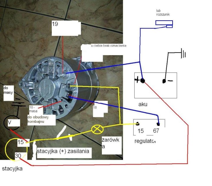

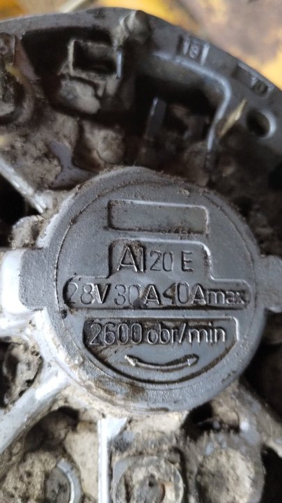

dla alternatora samowzbudnego wystarczy podłączenie masy przez obudowę i przewodu od zacisku śruby M6 do rozrusznika lub do akumulatora, zależy co jest bliżej.
wbudowany regulator ładowania sam ustala punkt pracy alternatora
taki alternator można poznac po charakterystycznej obudowie regulatora na zewnątrz alternatora  (coś w tym stylu, niekoniecznie takie)
regulator-napiecia-alternator-50-95-517-
Jak masz orginalny alternator z bizona i odłączone przewody od zewnętrznego regulatora, to znaczy, że nie masz ładowania wogóle

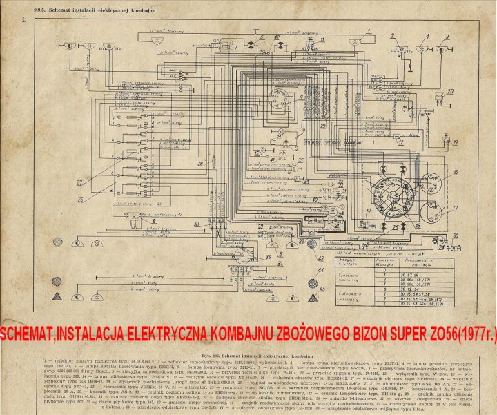

Schemat_2Cinstalacja_elek.kom.zbo_C5_BC_
Patrząc na schemat od masy regulatora podciągnięty przewód 2,5mm do zacisku 10 alternatora
od jednego zacisku regulatora przewód 1,5mm do zacisku 18 alternatora (wzbudzenie)
zacisk 19 alternatora - śruba - przewód ze 10mm do rozrusznika - prąd ładowania

Na alternatorze tyle jest napisane. Kupowany był nowy, bodaj z expomu. Nie widzę nic podobnego do tego, czego zdjęcie wrzuciłeś. W ogóle na obudowie nie e ma nic widocznego - "zwykły" alternator. Czyli można domniemywać, że powinien być połączony z regulatorem?
Kabel który powinien łączyć rozrusznik z alternatorem jest przy rozruszniku przykręcony, a na alternator nie jest nałożony - zdjęty i zaizolowany.
Jakiś pomysł czemu elektryk tak zrobił? Tzn poodłączał wszystko?
Nie wiem co nim kierowało. Ilość kabli i ch długość jednak pasuje - jest ten rozrusznik-alternator, jest regulator - alternator, jest alternator - masa, jest regulator - bezpieczniki. Ale podpięty tylko ten do bezpieczników, reszta jest odłączona i zaizolowana.

Dzwoniłem jeszcze do kolegi, kotry mi kosi, czy może on pamięta co ostatnim razem elektryk robił. Bo tak pomyślałem, że może regulator napięcia był pierdolnięty i dlatego go odłączył. Ale znajomy nie pamięta, a kurcze elektryk jakby powiedział, że jest uszkodzony, to kupiłbym przecież nowy. A jeśli jest uszkodzony, to czemu zostawił ten przewód z bezpieczników? Nie wiem, nic mi tu nie gra. Ale zdjalem regulator - nie będę się za te sto złotych siedział i zastanawiał czy nie się nie spali złom. W poniedziałek rano kupię nowy, także szykujcie się - po weekendzie będziemy szukać czemu wszystko jest dobrze podłączone, a nie ma ładowania 😅
