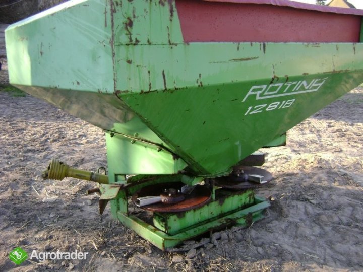

Kolega wziął to na program, postawił w stodole i powiedział że starym będzie siał. Wykonanie, spawy masakra, jeszcze gdzieś cały róg uszkodzili to trochę poprostowali i farbę jakąś inną rzucili
też myślałem rozsiewacz na program jakiś, ale i tak jakiś Polski bo Amazonka najmniej penie z 25k i inne sensowne też, więc chyba lepiej jakąś używkę zagraniczną.
