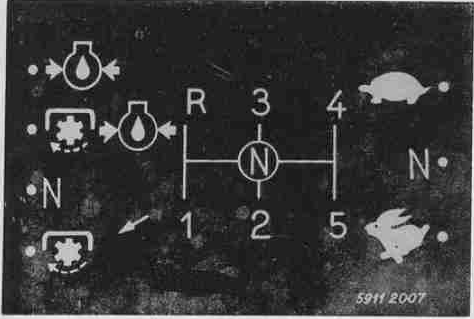

Szybki wsteczny miały i to na życzenie tylko 5211-5245 inne typy tego nie miały, wtedy biegi musisz mieć w tym schemacie.
Normalnie 2 do góry. Mówisz że skrzynie jednakowe? to czemu ten 6211 2-ką jechał prawie  jak Ty 3-ką? gdzieś mi kiedyś wpadło ale już nie wiem czy w katalogu coś o innych trybach, muszę to kiedyś prześledzić.

Szybki wsteczny do ładowacza czołowego. Skrzyń biegów w zetorach trochę było (to znaczy w sumie były te same tylko z różnymi "bajerami") jeśli weźmiemy pod uwagę całokształt produkcji. Z krajowej dystrybucji były dwie: w serii 52xx taka jak w sześćdziesiątce z kolejnością 1R, 2R, 3R, 4R, 1, 5R, 2, 3, 4, 5 (R - reduktor) i w czterocylindrowych już normalnie - najpierw wszystkie z reduktorem, później "szosowe". W katalogu nie ma tak wielu opcji bo najszerzej dostępne są katalogi do zetorów z krajowej dystrybucji...
W 7245 mam taki sam układ biegów , to będzie standardowa skrzynia ? Bo wsteczny sporo szybszy od c360
Trójkę masz do przodu? ja mam też zdecydowanie szybszy wsteczny, ale to w tym układzie nie jest ten przyspieszony, bo 2 -ka jest do przodu,  jak masz przyspieszony wsteczny, to trochę dziwne, bo w instrukcji pisze że były montowane na życzenie tylko w 5211-5245, albo ktoś już majstrował w skrzyni i przerobił. Na 16,9x30 to normalne że będzie wszystko szybsze od 60-tki, ale ja mam 14,9x28 i to mnie zastanawia.
Tak do przodu 3

Wielkość kół tak mocno nie wpływa na różnicę prędkości, szczególnie na niskich biegach. Masz normalną skrzynię jaka była w zetorach czterocylindrowych i różni się ona od tej w sześćdziesiątce i w zetorach trzycylindrowych. Dodatkowo masz szybszy wsteczny bieg.
