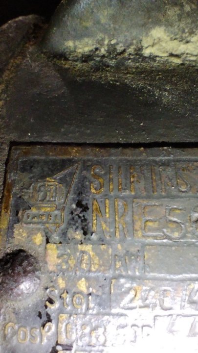

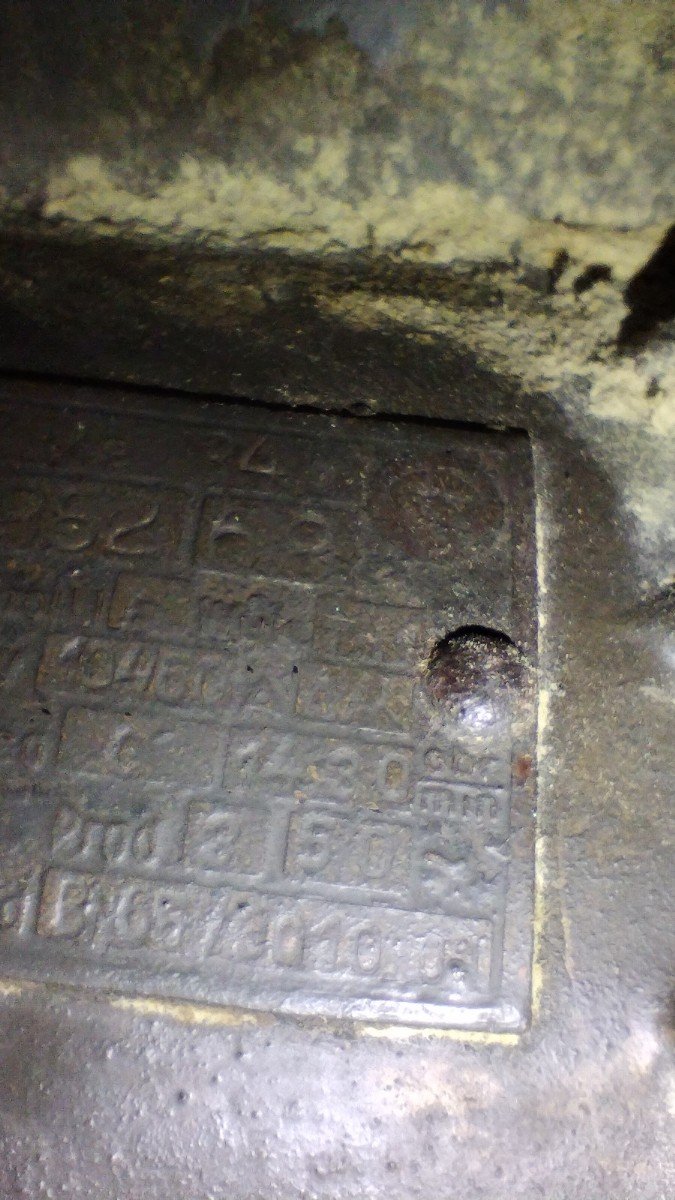

Aaaaaa tak w ogóle to szukam tego silnika do przecinarki, znajomy co handluje takimi rzeczami nic nie ma, ale dzis mnie tknęło jak łaziłem po warsztacie - silnik w starej heblarce. Mało miejsca żeby dobrze zajrzeć, ale wygląda, że 3kW i 1430(80?) obrotów. Taki już by się chyba nadal? Tylko trzeba z kołami pokombinować, bo przy nim to jest baaaardzo duże, a nie sprawdziłem jaka ośka, ale to chyba już nie byłby wielki problem coś znaleźć. Co sądzicie?

No to chyba dobrze, przecież musisz zwiększyć obroty na wałku tarczy, a im większe koła, tym bardziej pasek będzie się kleił
Przez bardzo duże miałem na myśli, że chyba za duże. Na oko to z 3-4razy większy od tego przy tarczy. Jutro zmierzę dokładnie. Jakby się udało, że by jednak pasowało, byłoby luks
Z tego co ostatnio liczyliśmy to powinieneś mieć tam przełożenie 1:2,8, jak dobrze pamiętam, zmierz zobacz
Ja mam 3,5kw i 2800obr. Troche za szybki do trajzegi, ale jakoś tnie.
Przed chwilą, bratrolnika napisał:
Załóż mniejszą tarczę i po kłopocie
Mam małą 30cm średnicy. Większej bal bym się założyć bo stół metalowy.
Ja u siebie w krajzedze zawsze miałem taką tarcze co brała max bloch 4cm. Jak założyłem taka co bierze bale grubsze jak noga to jak drewniany stół nakładany jest nieobciążony to go w górę podnosi.
