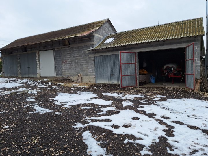

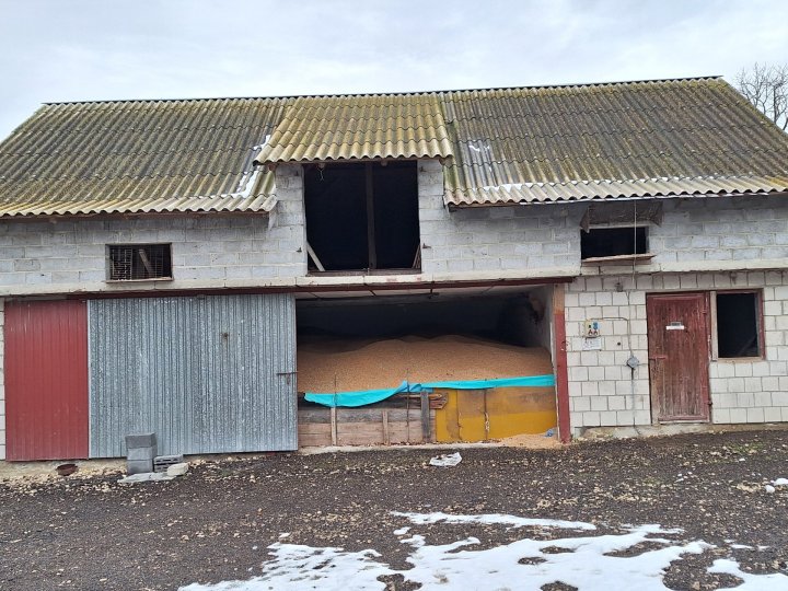

Jak podejdzie do tego starostwo i agencja jak przy wymianie eternitu chciałbym zrobić wyższe wejście na poddasze i podnieść dach w tym miejscu co są drzwiczki na oborze? Wspomnieć od razu o tym we wniosku w opisie przedsięwzięcia?
Co trzeba mieć ze sobą idąc do starostwa w celu zgłoszenia wymiany pokrycia dachowego?
Czy orientuje się ktoś czy firmy produkują blachę T18 w kawałkach 9m długość? Taką mam szerokość dachu na garażu jednospadowym.
1. Ja usiebie będę to podwyższenie likwidował , mniej blachy pójdzie i obróbek jak będzie jedna połać ,nic nie trzeba pisać o zmianie bo i tak ci przyznają do m2 dachu jaki masz obecnie
2. Idąc do starostwa miałem mapki dzialki z geodezji
3. Blachę sobie zamówisz na wymiar taka długą jaką będziesz  chciał , choć osobiście przy takiej długości to bym doradzał bardziej T35  bo będzie sztywniejsza, i każdy zaleca im większe dachy tym żeby blacha była wyższa
Ps u siebie te 2 budynki podane w rysunku są  jako dachy 2 spadowe bez żadnych podwyższeń
Dziel na pół te arkusze. Zrobią i 9m, ale to nieporęczne ani do transportu i przekładania, ani do krycia. Majstry będą zemścić. Wciąganie na dach problematyczne bo ciężka i może się łatwo złamać.

Ale później na zdjęciach będzie inny wygląd dachu to może lepiej wspomnieć o tym w opisie.
@pedro2 mocno płaski jest ten dach i nie chciałbym robić łączenia bo jak falisty deszcz jest to potrafi na eternicie zacieknąć.

Ja bym nic nie dzielił , u mnie na stodole 3 lata temu robili , spad miał 8,60 i nawet na myśl nikomu nie przyszło żeby to dzielić , a majstry na pewno wolą położyć jedną płachtę blachy niż dzieloną , bo ani to wcale nie jest takie ciężkie , ani łączenia się dobrze nie robi , i na dodatek wygłąda to mniej estetycznie takie łączenie + na takim łączeniu wejdzie parę m2 blachy więcej . Mówisz że może się łamać , to właśnie parę postów wyżej doradzałem mu że przy dłuższych dachach kładzie się blachę T35 , a przy bardzo dużych dachach kładą blachę T50 , i nic się wówczas nie złamie , piszę to na podstawie tego że jak robili mi ten dach to z ojcem we 2 właśnie podawaliśmy im te arkusze i ani nie było to wcale ciężkie , ani się nic nie łamało , blacha była t35

ja u siebie chciałem skasować taką „jaskółkę” w dachu niestety w poprawkach przyszło ze muszę wtedy dostarczyć pozwolenie przeróbki i zrezygnowałem, koniec końców poszerzyłem ją o 30 cm aby można było wkładać bele
Robiłeś z tamtego naboru ? I skąd wiedzieli że chcesz tą jaskółkę zlikwidować . pisałeś o tym we wniosku, ?
3 godziny temu, mysza103 napisał:
@radekz200To sądzisz że tutaj się będą czepiać jak bym obniżył to podwyższenie żeby dach był jednolicie równy , teraz we wniosku nic nie pisałem , a potem jak by był wniosek o płatność i zdjęcie dachu już z równym dachem , to będzie dym ?

To skoro w szkicu nie uwzględniłeś to skąd wiedzieli że będziesz chciał to zlikwidować i kazali pozwolenie robić ?

Jak 9m i płaski dach to t35 bierz.

Dlatego mu pod tym postem kiedy pisał o t18 doradzałem że przy takim długim dachu powinien wybrać blachę T35,  a rozumów nie pozjadałem tylko jak robiłem stodołę to fachowiec który takie rzeczy projektuje mówił mi że przy większych dachach daję się  blachę z wyższą  falą  bo jest bardziej stabilniejsza
