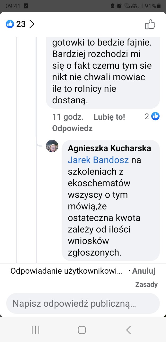

A  jeśli  oddaje  ktoś  ziemię za  dopłaty  - to jak  teraz  będzie liczyć  od ha.  jak  rozbieżność  dopłat od 700   do  powiedzmy 1500  lub nic nie dostanie jak  warunków  nie spełni.  🤔
1500 zł po policzy ile można dostać już liczą .
