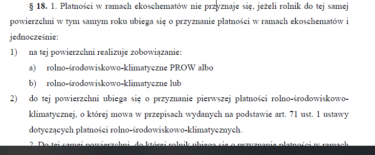

Wielu z Was nastawia się na ekoschematy, tymczasem  będzie musiało obejść się smakiem. Nie przyznaje się tej  płatności wtedy, kiedy w tym samym roku i na tej samej powierzchni realizuje on jednocześnie zobowiązanie rolno-środowiskowo-klimatyczne PROW albo zobowiązanie rolno-środowiskowo-klimatyczne.
Niby dlaczego się nie dostanie?
W związku z tym, że działania rolno-środowiskowo-klimatyczne również mają na celu ochronę klimatu, to płatności w ramach ekoschematów duplikowałyby to wsparcie.
Edytowane przez Niewiadomski
koledze @Niewiadomski pewnie chodzi o przepis 17 i 18 z projektu. Tak samo jest z warunkowoscia 80% okrywy - nie dostanie sie za to dodatkowo kasy z ekoschematu miedzyplony ozime/wsiewki - czyli pozostaje pozostale 20% pod ten ekoschemat. Jak sie czyta te wykluczenia z projektu to pozostaje wielkie guano do ugrania .
Edytowane przez Celownik07

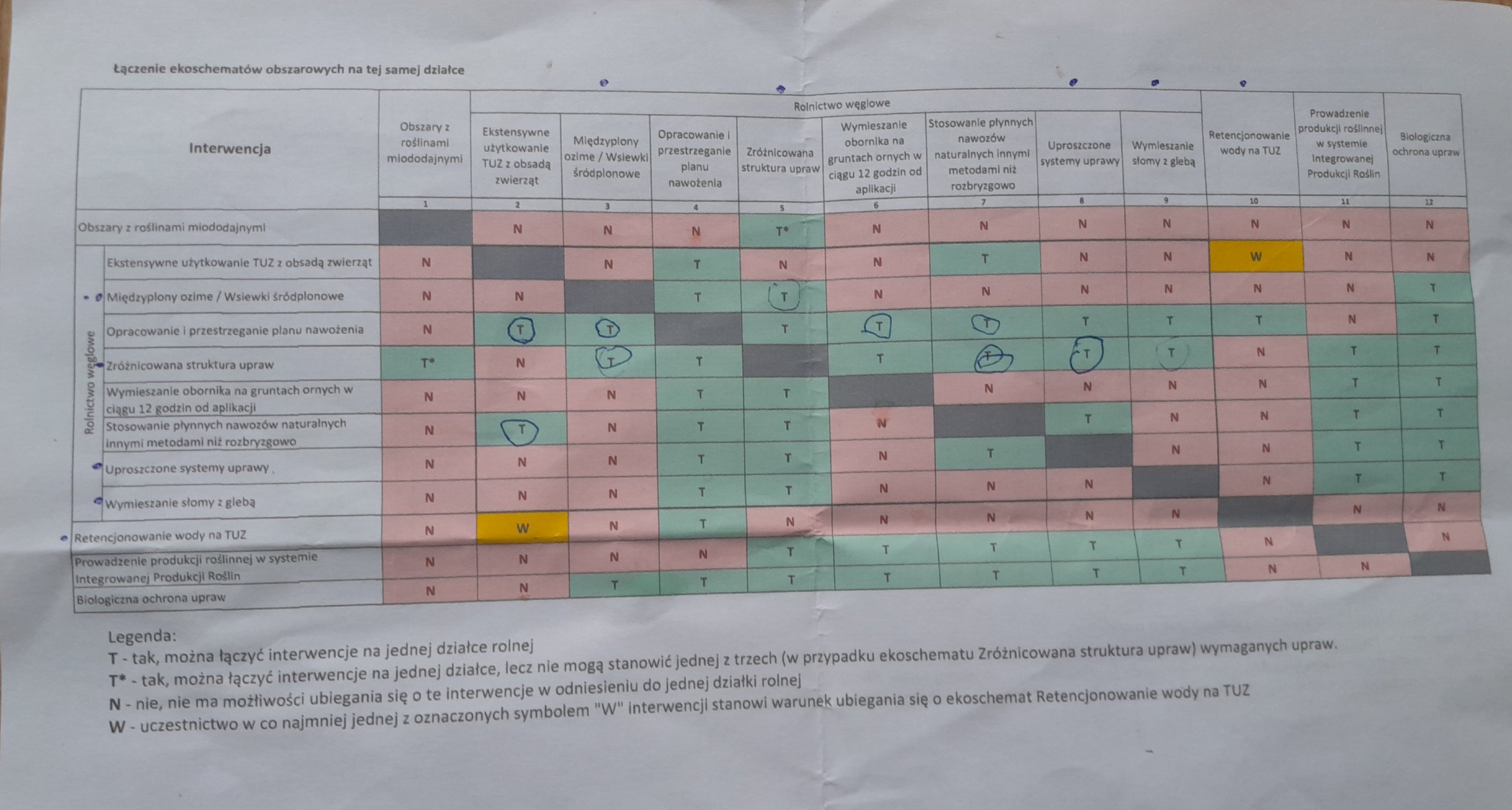

Co do ekoschematow I ich laczenia,  tu masz tabelkę . Sorki za kółka i inne ale córka trochę mi pomagała w zapoznaniu się z nią.
Edytowane przez GRZES1545
