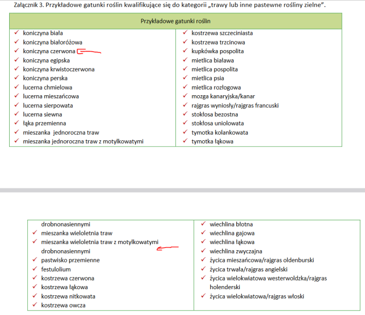

Dnia 11.05.2024 o 07:57, vat napisał:
Wiec teraz zadeklaruję tam "wieloletnia mieszanka traw z motylkowatymi drobnonasiennymi", bo jest tam trochę koniczyny i lucerny to się odczepią i nie będą wciskać tam TUZU - przynajmniej mam taką nadzieję
Dnia 11.05.2024 o 12:05, kamilo2277 napisał:
Właśnie jak to jest ? Mam zaznaczone z dawna trawy lub inne pastewne rośliny zielone , mam też trawy na gruntach ornych , czy mogą coś zmienić w TUZ? te trawy lub inne pastewne są fajne bo zalicza jako dobra uprawa do tego ekoschematu ze zróżnicowaną uprawą .
Dnia 11.05.2024 o 19:52, Celownik07 napisał:
Ja na wszelki wypadek unikam wszystko co ma w nazwie trawa w deklaracji. Dalem sama koniczyne czerwona.
Dnia 11.05.2024 o 23:24, piotrp88 napisał:
A to nie jest ta "inna roślina zielna"?
https://www.gov.pl/web/arimr/podstawowe-pojecia-15

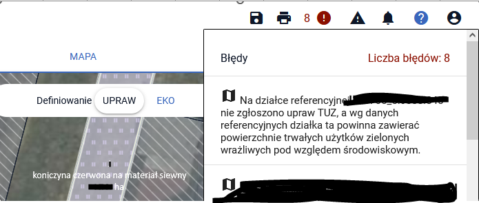

Wracając do tematu, troche poczytałem na ten temat i niestety kolega piotr ma rację. wiec w moim przypadku kiszka. u cb @vat tez widze to co zadeklarowałeś nie przejdzie (patrz screen)
Cytat
- Jeżeli na działce przez pięć kolejnych lat deklarowane będą uprawy traw lub innych zielnych roślin pastewnych rozsiewających się naturalnie (samosiewnych) lub uprawianych (wysiewanych), w szóstym roku działka ta będzie klasyfikowana jako TUZ, o ile zadeklarowana w szóstym roku uprawa będzie również np. trawą na gruntach ornych. Jedynie wysianie innych niż wymienione powyżej upraw przerywa klasyfikację danej działki jako TUZ – czytamy w odpowiedzi.
jest  coś co się nie łapie do tuz ...ja wstawiłem koledze w ubiegłym roku "mieszanka traw z bobowatymi  na zielony nawóz "..i nie policzyło mu do tuz 🤣
a nadal jest tam trawa z koniczyna
zaznaczyłem do tej koniczyny płatność do pastewnych - zobaczymy ja to policzą. najwyżej jak zrobią tuz to będę przesiewał co roku koniczynę i brał tą płatność. Zawsze parę groszy się zwróci na tym tuzie.
czyli za rok koniczyny juz nie zaznacze? j3bańce.
edit. ta, sprawdziłem
@Bogdan_ja ktore zaznaczyłeś ? :
"mieszanka jednoroczna traw z bobowatymi drobnonasiennymi na zielony nawóz"
"mieszanka wieloletnia traw z bobowatymi drobnonasiennymi na zielony nawóz"
qwa jednak troche szkoda tej działki a do  lipca mozna poprawiać bez przeszkód
