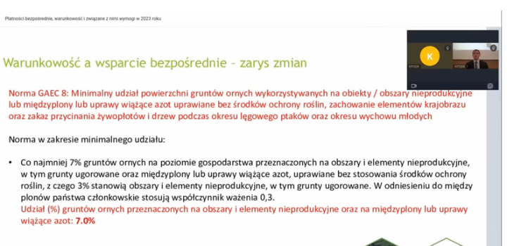

10 godzin temu, jajanek1 napisał:
po tym lub  .....           na końcu co wkleiłeś pisze że można zasiać jedną rosline z obojętnie którego wykazu i do nie dorzucić trawy albo innych roślin pastewnych zielnych jakoś tak i to ma być tak posiane żeby te zielne pastewne   nie dominowały
 np. soja  z facelią by mogła rosnąć albo z gryką
nie wiem czy to dobrze rozumuje  , ale jak 4 % np będzie upraw strączkowych  w gospodarstwie , albo wybierzemy wsiewkę lub międzyplon na 4 % gruntów ornych to obowiązuje nie 4 % ugorów tylko 3 % i w tych strączkowych można chemii używać , bo na wcześniejszych szkoleniach tłumaczyli  inaczej
7%  musi być upraw strączkowych w pełnej ekologi aby zbiło do 3 % ugoru, totalnie gra nie warta zachodu
1. W przypadku, gdy grunty orne w gospodarstwie obejmują powierzchnię powyżej 10 ha, co najmniej 4% powierzchni tych gruntów przeznacza się na obszary lub obiekty nieprodukcyjne.
2. W przypadku gdy grunty orne w gospodarstwie obejmują powierzchnię powyżej 10 ha, a co najmniej 4% powierzchni tych gruntów przeznacza się na:
  • międzyplony ścierniskowe lub
  • międzyplony ozime, lub
  • wsiewki w uprawę w plonie głównym, lub
  • rośliny bobowate drobnonasienne lub bobowate grubonasienne,
- minimalny udział powierzchni tych gruntów ornych przeznaczonej na obszary lub obiekty nieprodukcyjne wynosi co najmniej 3%.

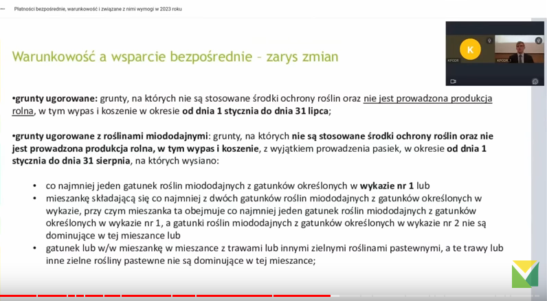

11 godzin temu, pedro2 napisał:
Ok. A to nie jest tak, że mieszanka ma być z pierwszego i drugiego wykazu? I ta z drugiego nie może być dominująca.
  • co najmniej jeden gatunek roślin miododajnych z gatunków określonych w wykazie nr 1 lub
  • mieszankę składającą się z co najmniej z dwóch gatunków roślin miododajnych z gatunków określonych w wykazie, przy czym mieszanka ta obejmuje co najmniej jeden gatunek roślin miododajnych z gatunków określonych w wykazie nr 1, a gatunki roślin miododajnych z gatunków określonych w wykazie nr 2 nie są dominujące w tej mieszance, lub
Czyli facelie bym musiał 50/50 zasiać z jakimś gównem z pierwszego wykazu. Tam same ziele. Do końca sierpnia to wyda nasiona i jestem umoczony.
60 -70% z pierwszego wykazu ponieważ póżniej musi ta roślina być dominująca min 60%, przy cenach nasion średnio opłacalny biznes[ u nas było sugerowane aby posiadać fakturę na zakupione nasiona na której byłby skład % mieszanki] swoisty dupochron w razie kontroli , gotowa miesznka z papierami ok 800 zł/ha
Weź kolego szczegółowe wytyczne w jaki sposób można zbić powierzchnię ugorowaną z 4 do 3% , bo to co przedstawiłeś  to owszem ale wyrażnie pisze ,,co  najmniej''
minimalny udział powierzchni tych gruntów ornych przeznaczonej na obszary lub obiekty nieprodukcyjne wynosi co najmniej 3%. Zatem, krótko rzecz ujmując - rolnik może częściowo zrealizować ten wymóg za pomocą określonych obszarów produkcyjnych, tzn. międzyplonów i upraw wiążących azot, uprawianych bez stosowania środków ochrony roślin, jednak w tym przypadku obowiązkowy odsetek wzrasta do 7% (czyli 4% + 3%) gruntów ornych, z czego 3% należy obowiązkowo przeznaczyć na obszary i elementy nieprodukcyjne.
Głupoty  piszesz  -  żadne   faktury nie potrzebne,  posiałem  jedną  działkę  lichutką pod lasem  pozostałościami  po czyszczeniu  nasion    chaber  i facelia ....bym to wyrzucił  a  tak to jeszcze  pszczółki  jeszcze  ciut  miodu przyniosły.
Wyraźnie napisałem ta faktura to swoisty dupochron w razie wysiania mieszanki i nie  odpowiedniego wzejścia składu% mieszanki[ miałem na myśli zbicie obszaru odłogowanego przy pomocy roślin miododajnych] Oczywiście same faktury nie są obowiązkowe, tylko jak udowodnisz co wysiałeś i co w praktyce wzeszło w razie kontroli? taka była sugestia kpodr

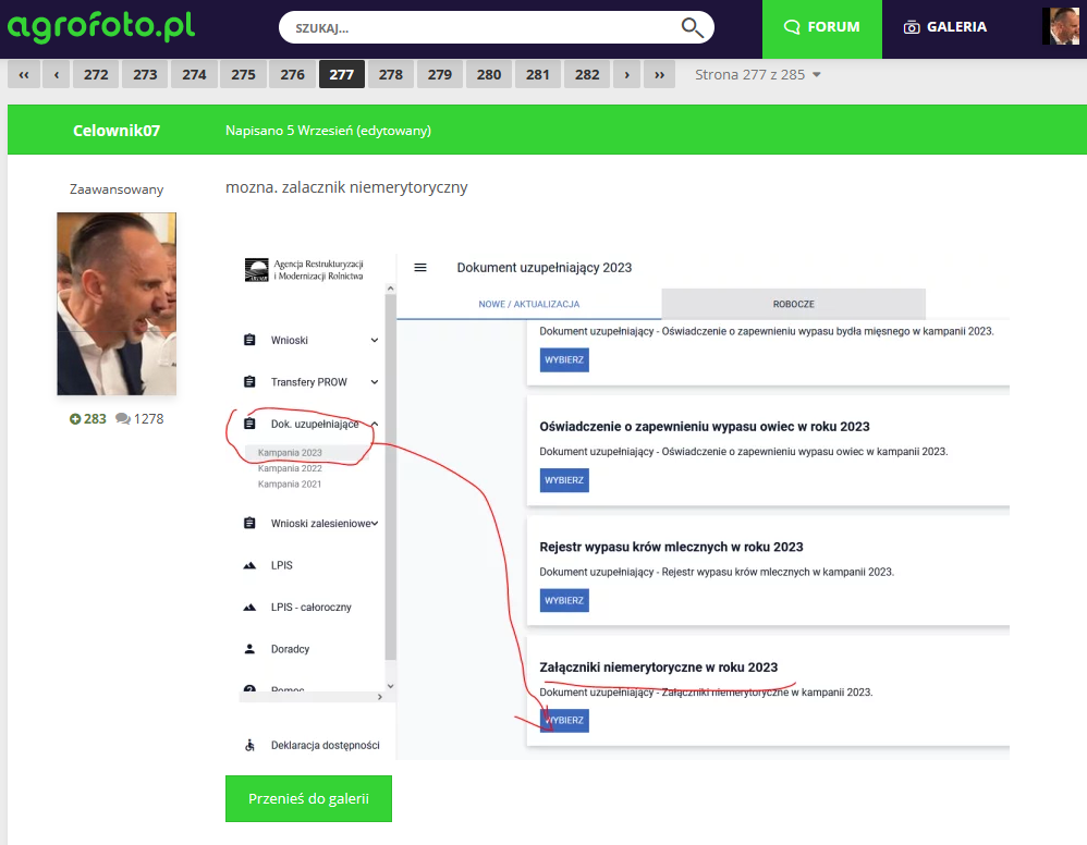

Panowie załącznik dotyczący wymieszania obornika dodane poprostu jako załącznik, czy wybiera się załącznik do danego ekoschematu? Czy wszystko do jednego wora a oni sobie sprawdzają?
