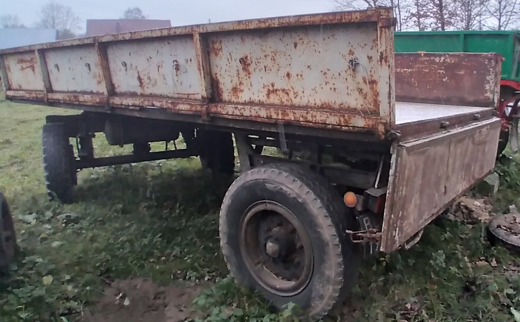

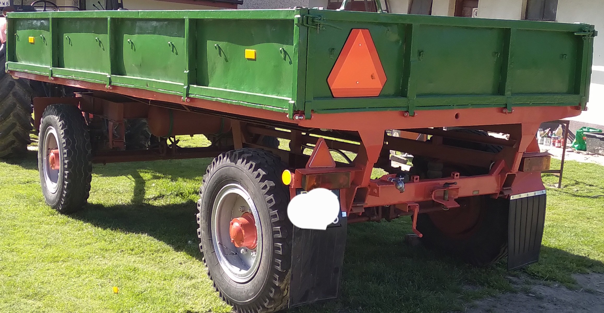

Ja w tym roku przerabiałem d50. Co diagnosta to mówi inaczej. Da się albo się nie da. Na kołach balonowymi musi byc albo nie musi. Jak pytałem ludzi to też takie zamieszanie i przypuszczam że co baba w okienku w WK też co innego mówi. Mi powiedziała że wystarczy żeby diagnosta napisał w opisie przy przeglądzie że przyczepa spełnia wymagania rolniczej. Nie było żadnych zmian rodzajowych. Przyczepa orginalna. I tyle. Upierał się o te koła balonowe ale mówię mu żeby mi znalazł w przepisach taką informację. Długo wertował książkę ale nic nie znalazł. Przyczepa została odmalowana i uzupełniona.
