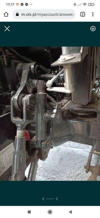

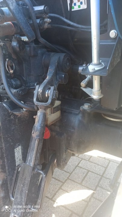

Witam. Chce założyć siłownik pomocniczy do New Holland t4.75 POWERSTAR. Problem jest taki że przy ramieniu mam miejsce na montaż siłownika ale nie mam dolnego mocowania na siłownik takiego które wychodzi fabrycznie z zamontowanym siłownikiem. Poza tym pompa mi popuszcza z maszyna pulsacyjnie w dół. Nie ma problemu z podnoszeniem ale olej się nagrzeje i opada. Ktoś doradzi w tym dwóch tematach? poniżej daje zdjęcie jak to u mnie wygląda i czy da się jakoś zamontować siłownik. W serwisie mają siłownik ale mówią że nie da rady zamontować bo bym musiał wymienić cała pochwę. Dodaje zdjęcie jak to wygląda u mnie a jak z fabrycznie zamocowanym siłownikiem.

Najpierw napraw wycieki podnośnika , bo skoro opada to są na tłoku albo rozdzielaczu . Zakładanie dodatkowego siłownika nie naprawi opadania .

Witam. Tak będę naprawiał te wycieki bo to podstawa. Ale jak już naprawie chciałem dołożyć siłownik żeby odciążyć podnośnik. A na tym ramieniu nie jest tak że wierci się otwór pod ten sworzeń od siłownika?

tak wierci sie, u siebie zakładałem ten dodatkowy siłownik. Tylko ze u mnie było to mocowanie którego o dziwio u Ciebie nie ma. Ten siłownik wspomagajacy to taka zabawka i chyba katalogowo daje z 500kg wiekszy udzwig a kosztuje około 1500zł

Witam Cię. U mnie nie ma tego dolnego mocowania i tu jest problem... Nie wie. Czy można dokupić jakiś adapter do tych dolnych śrub co są na zdjęciu. W serwisie oryginalny siłownik mi powiedzieli 3500zl. Zakladales też do takiego samego ciągnika?

Cena kosmos za ten siłownik. Ja tez brałem przez serwis ale obdzwoniłem kilka punktów i raitech miał najtaniej. Ponad rok temu płaciłem chyba 1300zł za niego. Nie mam pojecia czy jest jakis adapter bo to wyglada na odlew ale az dziwne zeby u Ciebie tego nie było. Moj to t4.65 2013 rok

No właśnie lipe mam bo nie mam dolnego mocowania. Tak to byłoby tylko założyć siłownik i tyle. A tak to sam nie wiem jak to zrobić...
