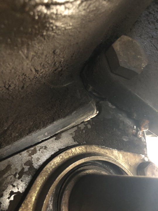

4 godziny temu, ziutek92 napisał:
Sprawdź łożysko podpory wału
Łożysko niestety raczej dobre

ziutek92    43
No to jeżeli słyszysz ze z tej strony to lewarek pod tylne koło do góry i ściągnięcie zwolnicy
U mnie wydaje te odgłosy prawdopodobnie to na czym się trzyma to łożysko

ziutek92    43
Miałem to samo są luzy ma osi na środku i to powoduje pęknięcie podpory i w dodatku miałem z tego powodu wał krzywy na tokarce dopiero wyszło
A jak się pozbyć tych luzów gdzie dokładnie rozebrać co wymienić i jak to rozebrać?
