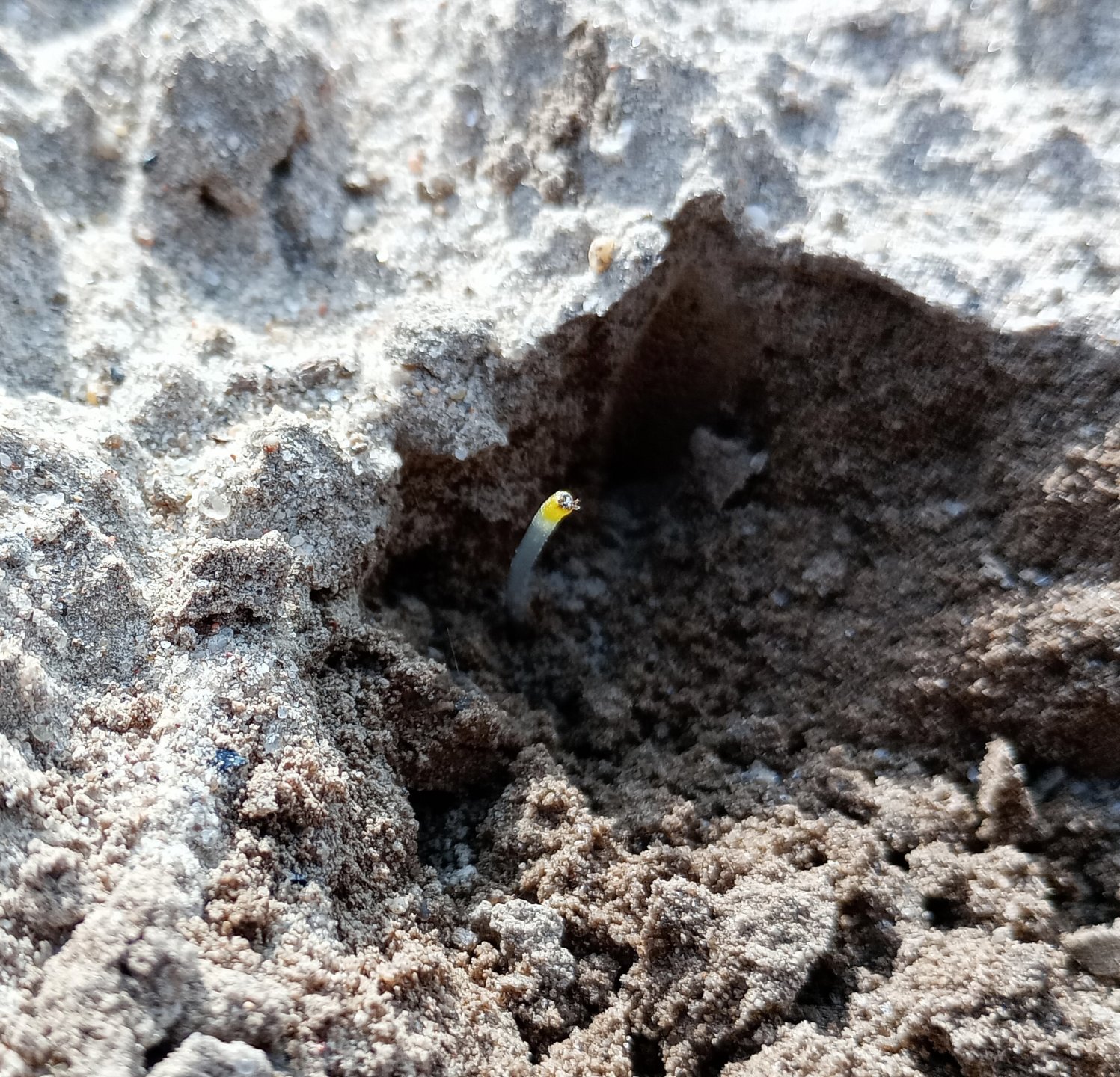

13 minut temu, miwigos napisał:
Safari na tak małe buraki, nieżle staną
nie przejmuj się, w zeszłym roku poszło 25 g na pierwszy strzał i miały się bardzo dobrze
18 minut temu, Mario81 napisał:
na pierwszy zabieg takie dawki chcesz dac?
tak, z tym że u mnie pierwszy zabieg wypadnie prawie miesiąc po siewie, więc buraki powinny być już całkiem spore :D

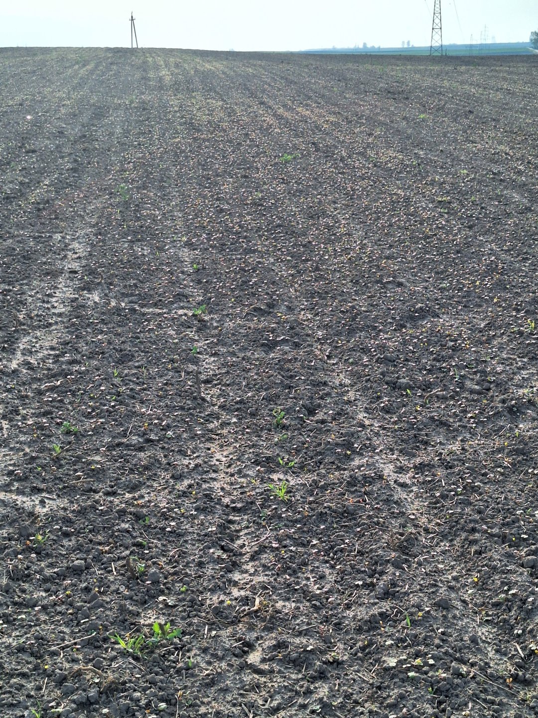

4 godziny temu, Camry napisał:
skywalker89 to już jedziesz z conviso ? W jakiej fazie są chwasty i buraki?
Mam taką presję gryki w tej mojej bezorce, coś pokazuje w przyszłym tygodniu dużo deszczu więc chyba mjsze to zrobić bo juz parę dni temu szarłat i komosy były w liścieniach też..
Burak juz wychodzi z liścieni
  • Sad 1
U mnie buraki wchodzą w fazę pierwszej pary liści właściwych. Na moich działkach jest gorzej także bez orka  rzepak kwinie i owies jary przezimował . Nie zdążyłem zrobić glifo. W zeszłym roku miałem podobnie z jedną działką i conviso wypaliło wszystko.  Dzięki Ulman trbenuronu dam 5-ke do conviso
Mam obok 2ha po orce to jest mniej niż połowa tego wszystkiego ale też kupa rzepaku. Wczoraj mixa zrobilem, dalem wszystko co mam w zasobach w rozsądnych dawkach, tylko majora zapomnialem, i ciekawi mnie jak gryka się zachowa. Nie ciekawie zapowiada się przyszły tydzień, niby na poniedziałek pokazuje 15l, a później przez środę czwartek 50l..
Takich opdów to u ns niema , chyba że burza
Edytowane przez miwigos
Kiedy robisz zabieg?
Każde takie opady bierz przez pół. Żeby chociaż te 15 spadło

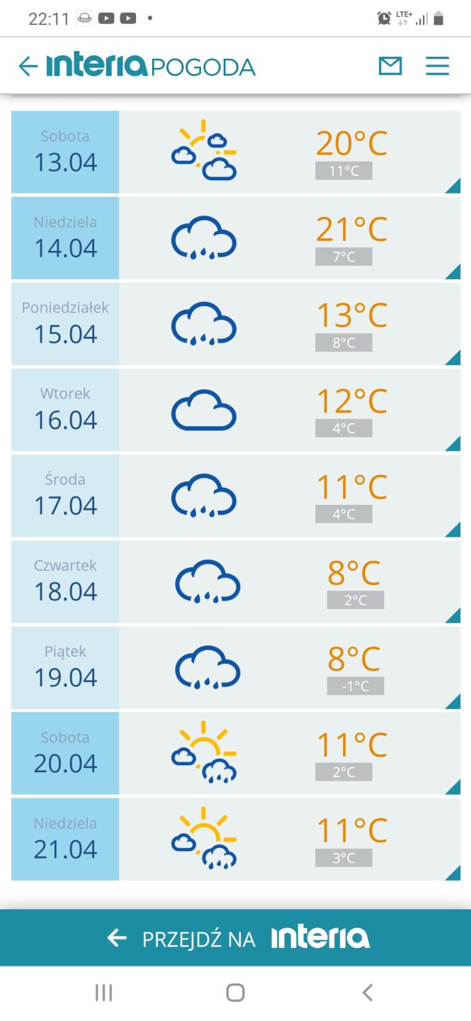

Pogoda na najbliższe dni burak posiany 28 marca nie zdążyłem z rundupem i musiałem tydzien temu wykonać pierwszy zabieg 1.1 powertwin 1.1 goltix 150ml faworyt  Wypadało by wjechać z drugim zabiegiem tylko pytanie czy nie zaszkodze ? bo nadają zimno w najbliższych dniach a byćmoże przymrozki. Jurak wyszedł z fazy luscieni widać żądki z traktora.
Witam. Teść ma poprosił żebym wyczytał coś na temat odchwaszvxania buraka pastewnego a więc zapytam w tym temacie. Doradźcie jakiej użyć techniki do odchwaszczania. Jakaś doglebowka na początek po siewie? Potem coś nslistnie ? Jakie środki byście polecili i dawki. Ziemia dosyć ciezka sporo grud. Buraki zostały posadzone wczoraj a wiec dzis mam czas na ewentualne zamówienie doglebowki.
16 godzin temu, ŻakowskiSławomir napisał:
zimno jak cholera, ja bym czekał, nie wykonałem nawet pierwszego zabiegu, tylko dziwne że u ciebie tak zimno nawet od piątku, u mnie piątek sobota już powyżej 5 stopni w nocy więc będę atakował.
Poważnie bierzesz pod uwage prognozę na za tydzień?
