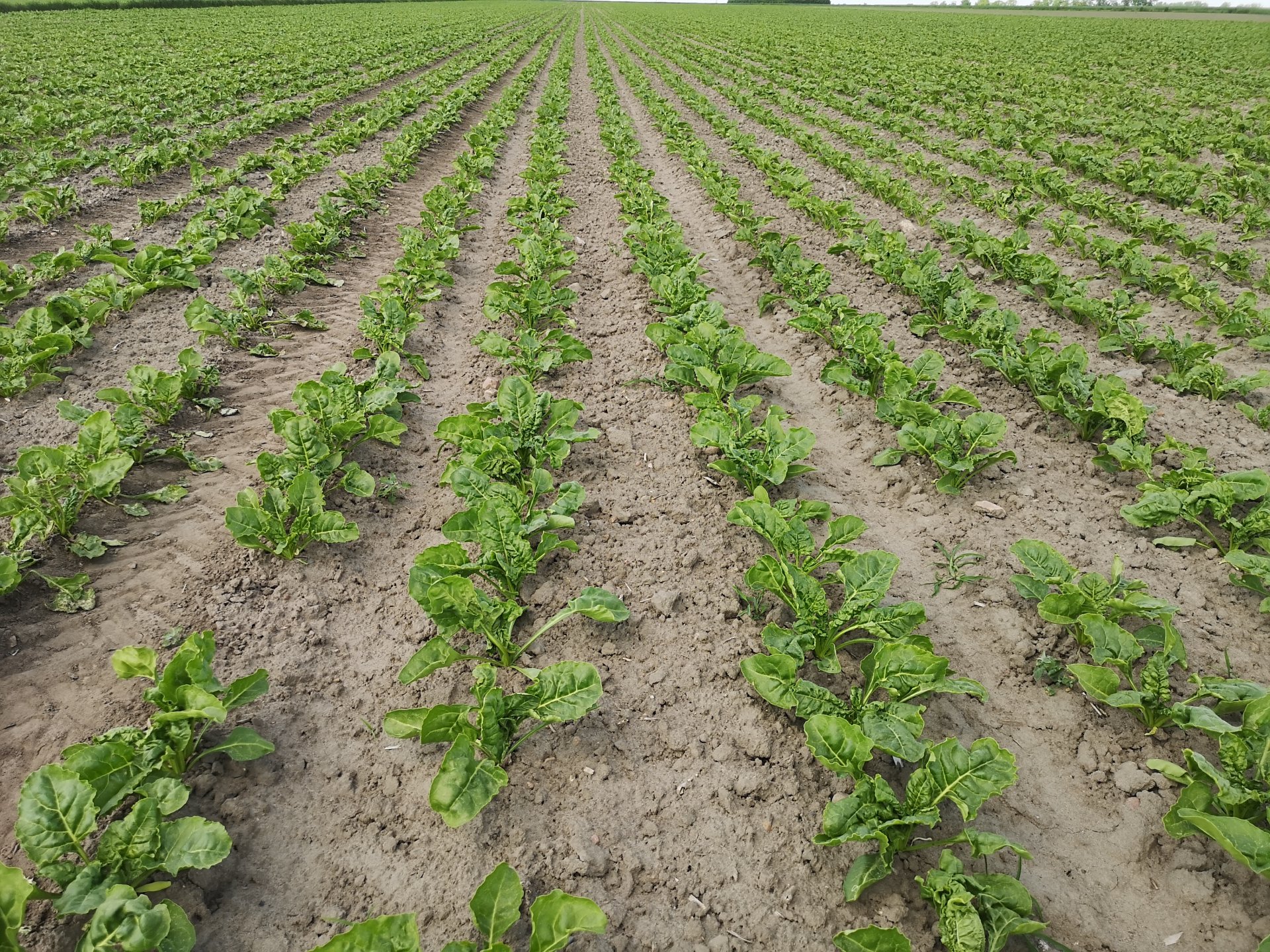

Jak na drugi dzień jest nadal mszyca to ona już nie zdechnie . Pod lisciami i tak przeżyje. Na mszyce w buraku tylko i wyłącznie systemiczne.
Co lepiej zastosować na duże  rumiany, Safari czy Lontrel? I czy można zmieszać z Selectem? Jakie dawki w miksie?
Edytowane przez Shaun
dali mi sumi alpha i jakiś adwiduant co niby powoduje że oprysk jest rozłożony po całej roślinie.
Ta tylko jaka cena 🙄
Ok , rozumiem. Ale sam pomyśl jakie są szanse że kropelka z wierzchu liścia rozciągnie się pod spód 😏
wiem wiem, mam dysze dwustrumieniowe i lałem 300 l ma ha plus był wiatr więc myślałem że doleci wszędzie, pryskałem o 18 a o dziś o 19 żyły tylko te większe te mały jakby paldy

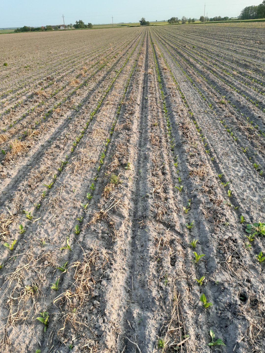

Nigdy nie pryskalem na mszyce w buraku. Aż takie szkody robi?  Sialem 29, wczoraj zdjęcie czyli dziś mają 4 tygodnie.
Trochę zielska się trafi. Niektóre całkiem spore. Po niedzieli oprysk.
Edytowane przez PawelWlkp
Stanowisko po pszenżycie,  słoma zebrana wywieziony obornik. Facelia z owsem siana w sierpniu. Wiosna glifosat i siew strip till. Pole nie orane jakieś 7 lat. Głębsza uprawa wyłącznie stripp  tilll pod buraki.
Jakie plony uzyskujesz w stripp tillu ? Rządnej głębszej uprawy wgl ? Nawet gruberem?
Gruber tak ale nie głęboko. Po kukurydzy trochę głębiej bo płytko to zapycha bardzo. Przydało by się mulczowac.
Plony koło 80 ton. Kopanie dość późne bo mamy odbiór grudzień styczeń ostatnie lata. Ale buraki u mnie co 3 lata wchodzą to jednak dość często.
