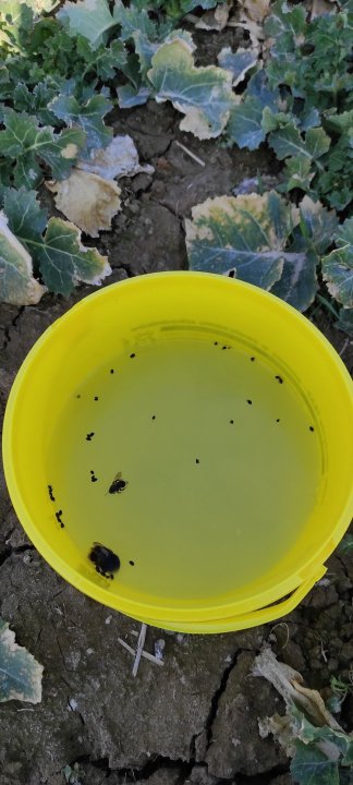

Chyba nie ma na co czekać. Około 36 godzin wiadereczko bylo wystawione i tyle sie tego nazbieralo. A jeszcze się okazało ze po wylaniu wody drugie tyle opadło na dno.
Edytowane przez wwdz
Jak najkorzystniej dobrać środki na szkodniki w rzepaku? Na chowacza Inazuma ? Potem co jeszcze zostało do wyboru na słodyszka i na płatek? Kiedys szedł Dursban, potem w zależności Proteusz lub Mospilan, ale wiadomo z Dursbanem problem.
Z czym to wiaderko?
11 minut temu, GRZES1545 napisał:
Z czym to wiaderko?
6 minut temu, yacenty napisał:
pewnie woda z ludwikiem
Akurat z fairy 😁 wlało mi się trochę więcej niż tylko kilka kropel
