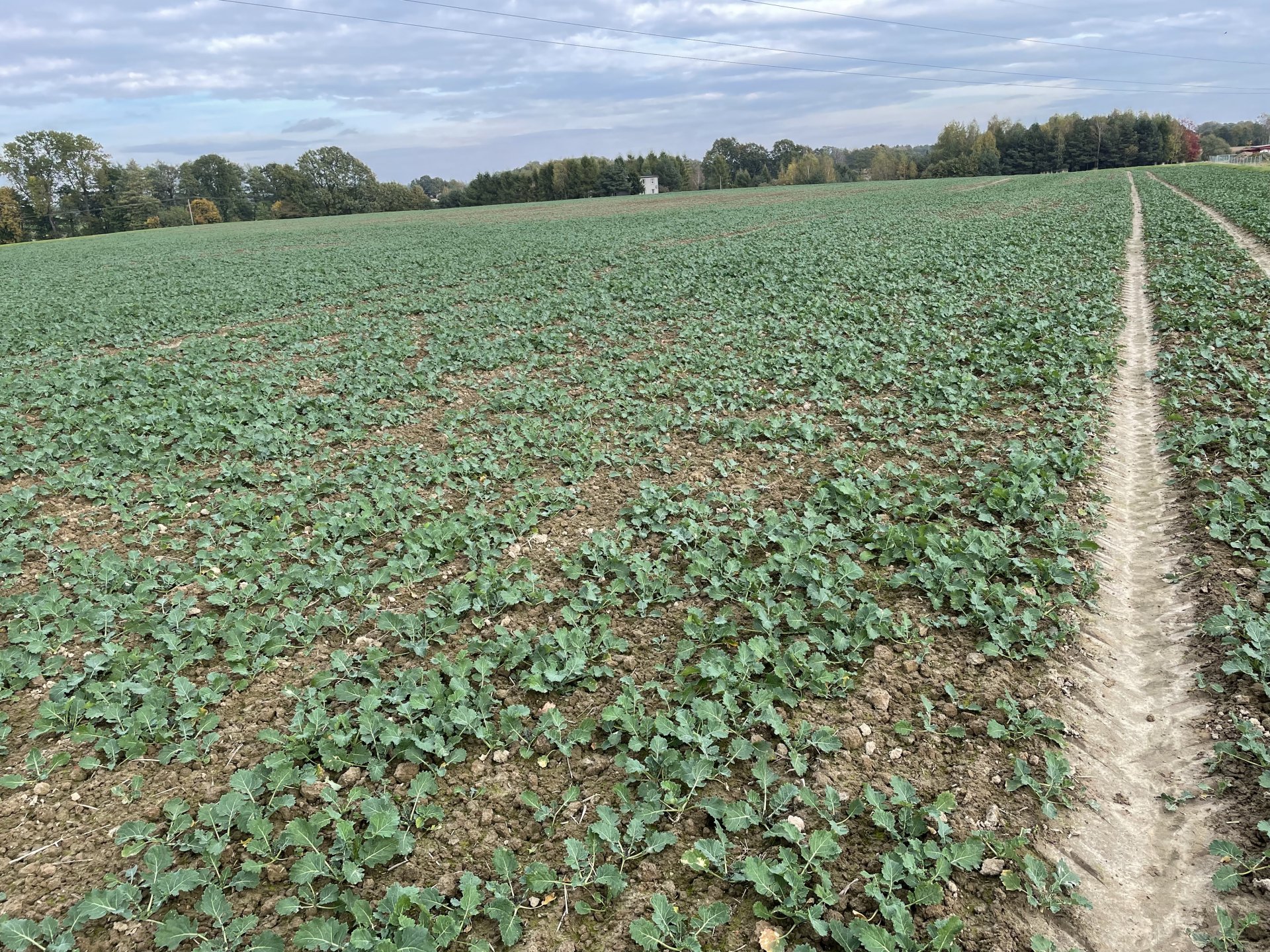

@poosa21 No bez przesady. To że ma prawdopodobnie suchą to za szybko siane? Ludzie sieją jeszcze wcześniej i są rzepaki okej. Nie wiem skąd autor pytania jest, ale na Warmii termin "optymalny" to 15-20.08. To samo z siewem. Ja u siebie niestety rzepak mam co 2 lata ale takiej presji patogena jeszcze nie miałem. Musiało być coś nie halo z zabiegami, albo odmiana podatna, choć etykieta nie wskazuje na to.
Edytowane przez isentor
9 godzin temu, andrzej1988 napisał:
mój też nic nie dostał azotu i wcale nie jest kolorowy. Może jest nierówny z tego powodu że było sucho i dużo poźno powschodziło ale takie okazy które jakimś cudem złapały odrazu wilgoci i mają po 8 liści wcale nie widać narazie po nich braków. Jest ciepło i fajnie rośnie. Ten mniejszy który ma 4-5 liści trochę jeszcze nadrobi.
Co do kolorów, to można ocenić pod koniec listopada, a nie teraz. Przygłodzenie rzepaku na jesieni musi odbić się na plonie.  Jeszcze jak na wiosnę pogoda nie podpasuje i azot wjedzie trochę później, to wtedy jest dopiero spadek plonu. Nie mówię,  że tak będzie u Ciebie, ale chodzi mi o to, że jeszcze za wcześnie żeby ocenić czy zabraknie mu azotu, czy nie.
Lubelszczyzna. Czy z zabiegami nie halo? Nie powiedział bym. Siany był 19.08 ale dość późne wschody ze względu na suszę. Rzepak na tym polu jest dopiero 2gi raz. Etykieta Keplera mówi o tym że podwyższona odporność na suchą zgnilizne. Dostał Caryxa 0,3 czy 0,35l na wyrównanie + bor 24.09. Główny zabieg skracania 12.10. Poszedł Toprex 0,3l + 0,47l Tebukonazolu + siarczan magnezu. Ogólnie w okolicy większość rzepaków tak jak u mnie, niektóre mniej niektóre gorzej przez patogen walnięte.
Uważam że tebukonazol dałeś niepotrzebnie

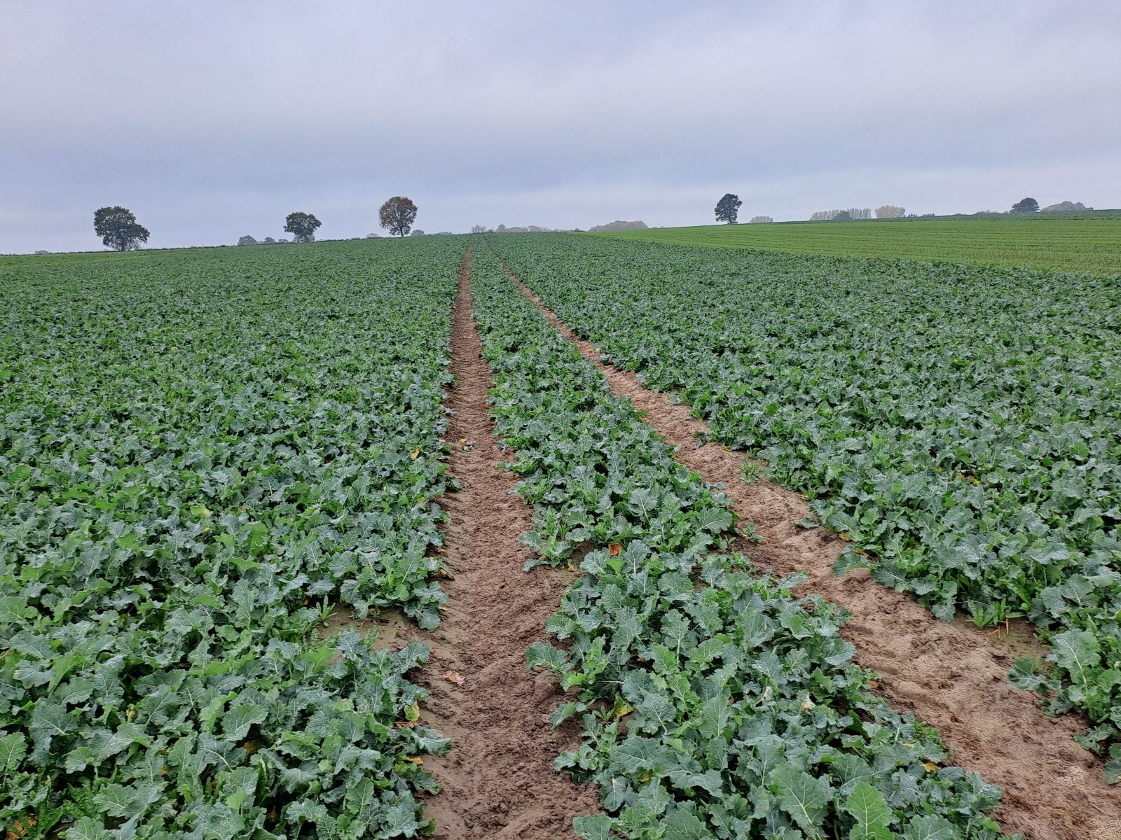

Żeby była mniejsza presja chorób w takim przypadku to sieje się później i rzadziej.
Na zdjęciu mój rzepak siany po 25 sierpnia w ilości 50 roślin  na m2 wcześniej na tym polu rzepak był 2 lata temu.
