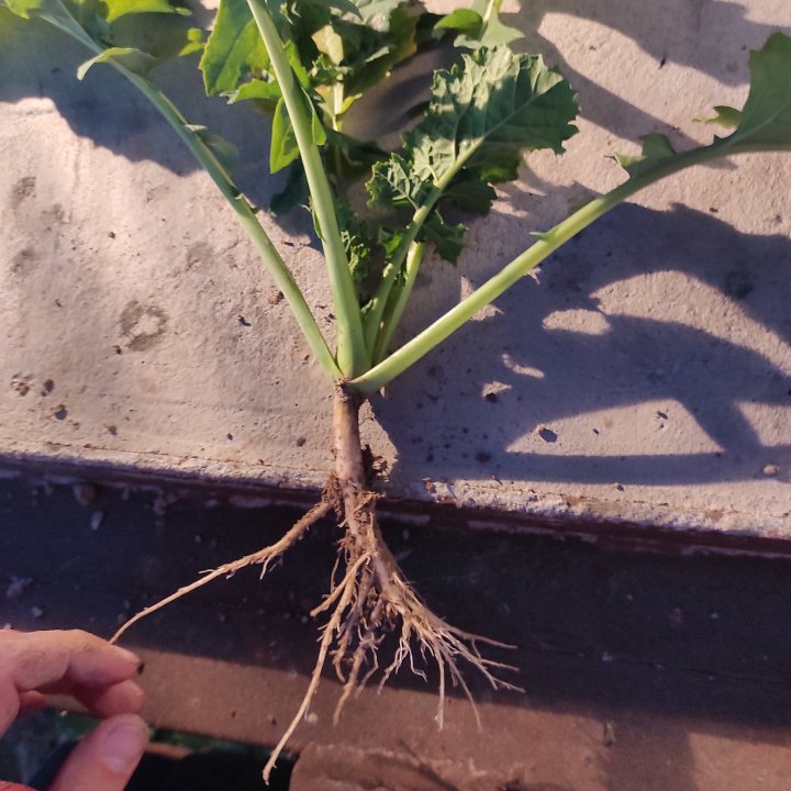

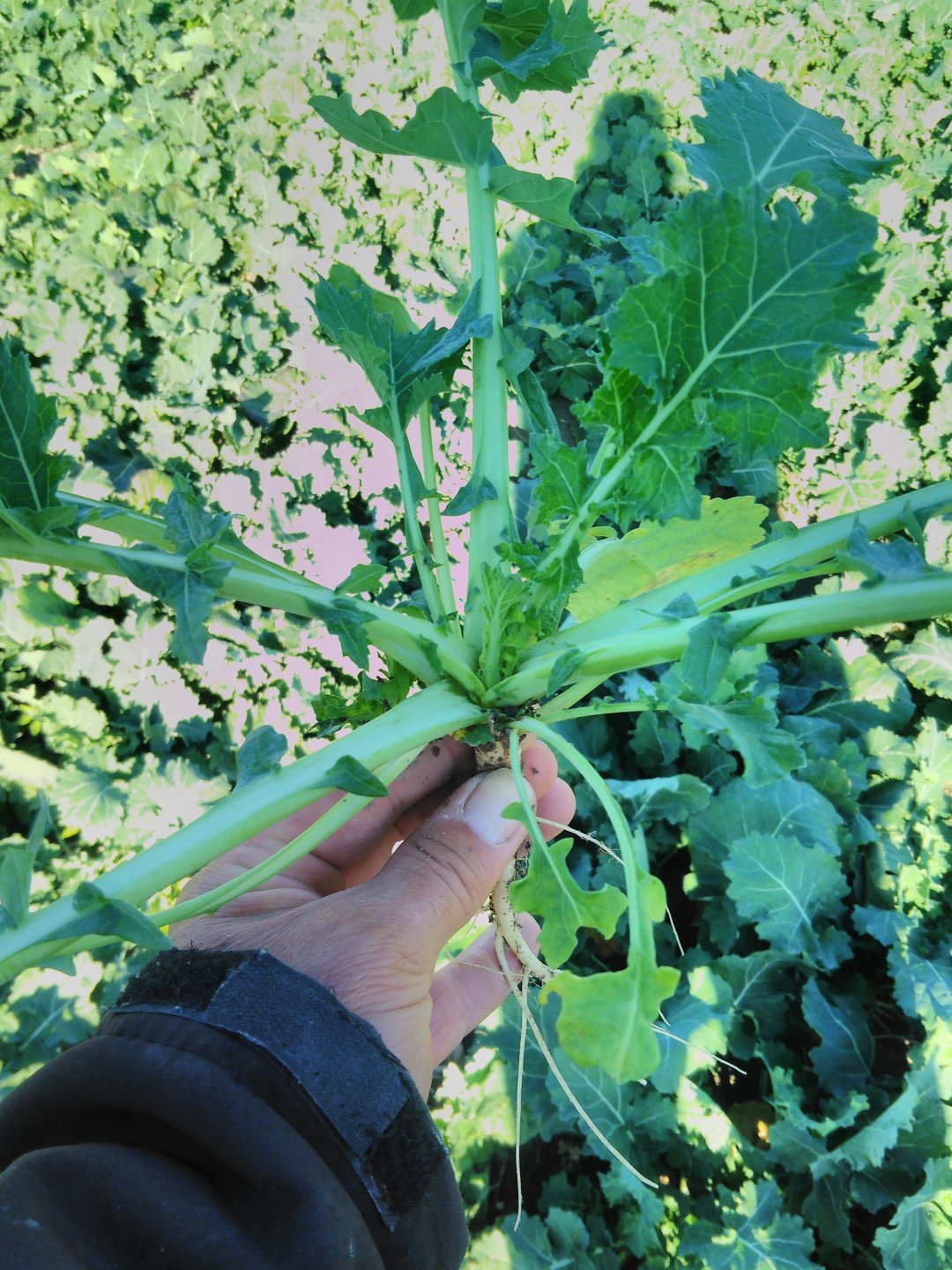

Witam. Mam pytanie rzepak siany 18.08 i jest duży. Ma już boczne rozkrzewienia pod listkami. Nigdy tak nie miałem czy te rozkrzewienia nie powinny być dopiero na wiosne
To hybryda? Jak w zaawansowanej fazie rozwojowej (dużo liści) to może tak być. Też nie wiem od czego to zależy. Zapewne masz widoczne rozkrzewiania te co nie rosną na wysokość, a zostają na wysokości ziemi przy korzeniu.
To moim skromnym zdaniem zależy od wigoru jesiennego, który jest opisywany w charakterystyce odmiany. Każda odmiana jest inna.

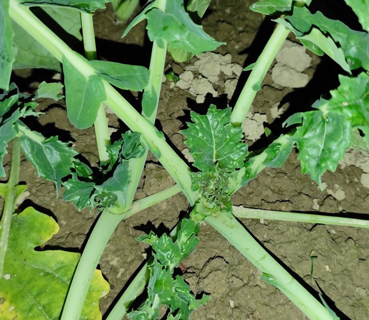

Czy to normalne że po Caryxie rzepak jest przebarwiony i czy będzie to miało jakiś negatywny wpływ na roślinę i plon?  Nie ukrywam, że nie podoba mi się to wizualnie, szczególnie że w miejscu mijaka ma normalny kolor.

Niektóre odmiany w odpowiednich warunkach, mają jakby kilka głównych pędów, środkowy + 2-3 boczne (przy korzeniu) które grubością są równe temu środkowemu. O to chodzi?

Tak, normalne, zwłaszcza młode liście, środek rośliny robi się fioletowy. Powinno to po ok. 2-3 tyg. minąć, nie wcześniej (chyba że poszła bardzo mała dawka).

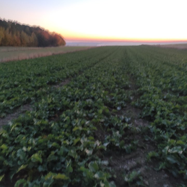

Normalne że puszcza boczne rozgałezienia  , i to bardzo dobrze . Ogólnie im rzepak rzadszy i wcześniej skrócony to ma wiëcej rozkrzewień. U mnie wydaje się że gęsty , a obsada pewnie więcej jak 40-45 sztuk nie ma . Tu na górze 9 liść zaczyna iść , a tych dodatkowych rozgałezień , drugie tyle , i to z własnych nasion

Czym skracany ? I czy będziesz jeszcze go skracać?

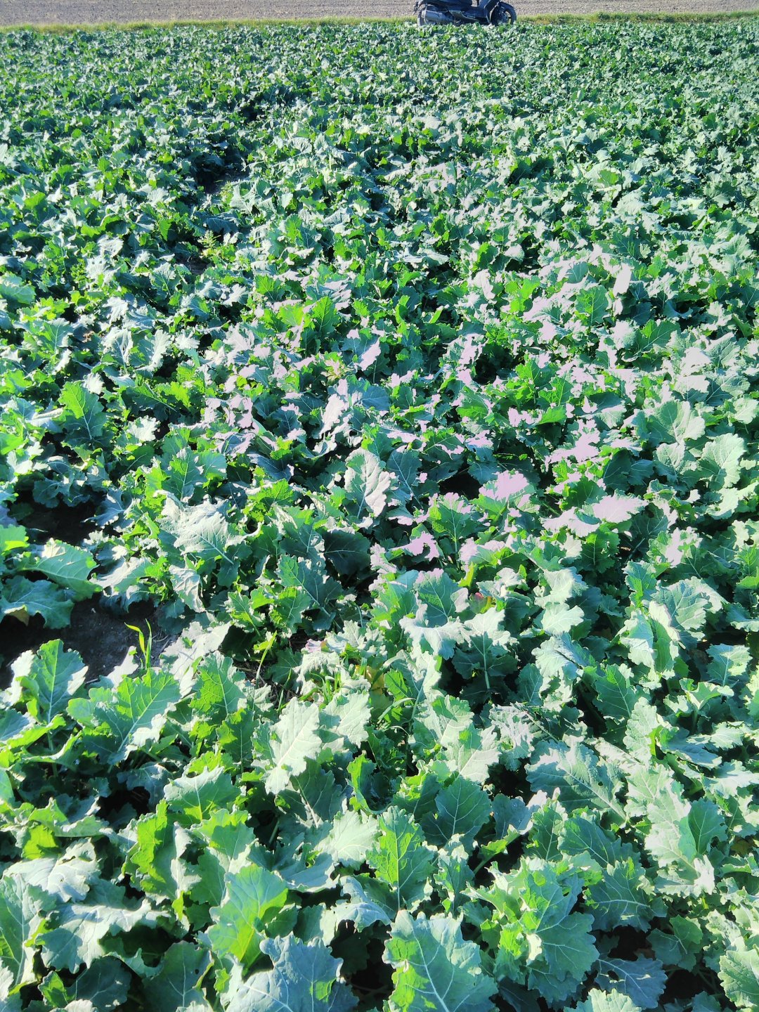

Witam rzepak wygląda tak jak na foto , był już raz skracany ,2tug temu . Dziś dostał dr green rzepak i dr green quality oraz inazume. Skracać jeszcze czymś czy coś dać jak od środy u mnie 10-12 stopni i przymrozki ? Co o nim sądzicie

w jakim celu chcesz skracać ponownie?
  • Root Admin
Gdzie jest stożek? Nie patrz na wielkość liści, to nie o wielkość / długość liścia chodzi tylko o to gdzie jest stożek. Po tym zdjęciu wydaje sie ze stożek siedzi nisko.

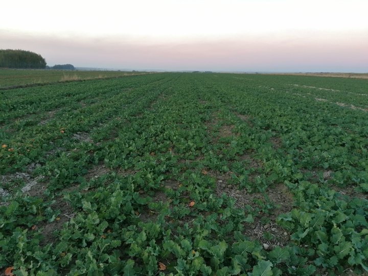

Skracany 0,5 L tebukonazol +0,5 L CCC na 3-4 liść , Już nic nie będzie z nim robione , ani żadnych skracań , ani robaków , ani micro , do wiosny zero wjazdu

No to się nie dziw że taki wyrośnięty.
Może i nie czytają , ale tu właśnie też takie same pytania są , jak chociażby trochę wyżej , chłopak ma fajny rzepak szyjka korzeniowa siedzi prawie w ziemi , a się pyta czy i czym skracać bo wyrośnięty , albo inni skracali tydzień temu na 7-8 liść i się dopytują co zrobili żle , bo nadal jest wyrośnięty i cały czas rośnie

A kto niby się dziwi że wyrośnięty ? Jeśli twierdzisz że ten rzepak jest wyrośnięty , to raczej trafiłeś na ten dział przez przypadek , ewentualnie jesteś jednym z tych co nie rozróżniają rzepak wyrośnięty od rzepaku jaki ma być
Ps. Dopiszę jeszcze tylko tyle że ten rzepak jest po tym 0,5 tebu + 0,5 CCC wyregulowany , można powiedzieć że idealnie

Bo skracanie szyjki korzeniowej to jedno, pokrój liści to drugie. Żeby mieć niewyrośnięte liście (nie kapustowate), trzeba skracać przy 3-4 liściu, mocniej lub 2 zabiegami. Wiem, bo w latach wcześniejszych skracałem albo nie tym co trzeba, lub zbyt późno (5-6-liść). I wtedy 1,0 l Caryxa może i wciągnie stożek, liści jednak za bardzo nie przyciśnie.
