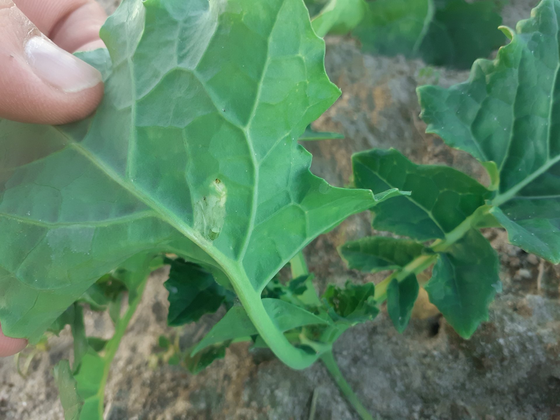

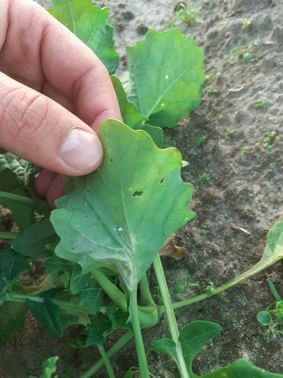

Co to jest te białe plamy? Stosowany był toprex 0.3l na ha
pokaz od spodu, moze robal gryzie i to bym obstawiał na 80-90%, albo grzybek wchodzi
