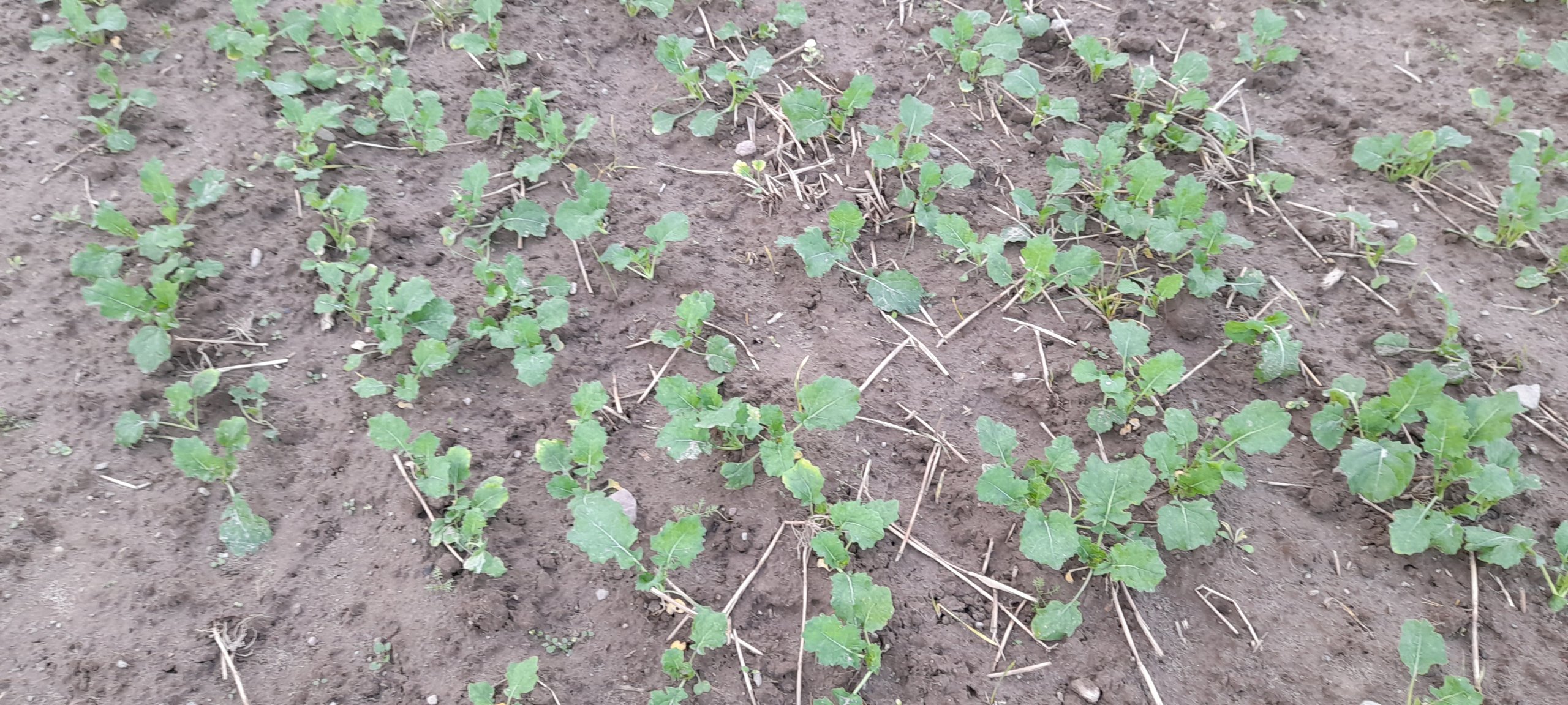

Wczoraj pod wieczór dałem caryx I tebu po 0,5 a w nocy temperatura spadła do 0. Czy to nie zaszkodzi?. No i nie wszystkie rośliny po 4 liście. Może to za wcześnie?
I jeszcze małe pytanie,  czy dziś po wczorajszej regulacji mogę pojechać Navigatorem czy odczekać jeszcze do jutra? Potem deszcze i będzie trudno.
Edytowane przez Krzysw5
Z tą temperaturą to nie wypowiem się, ale jeśli chodzi o stosowanie na 3-4 liść to tutaj spokojnie, idealnie. Ja jedno pole trochę opóźniłem i w najbardziej wyrośniętych miejscach jest nadal kapusta

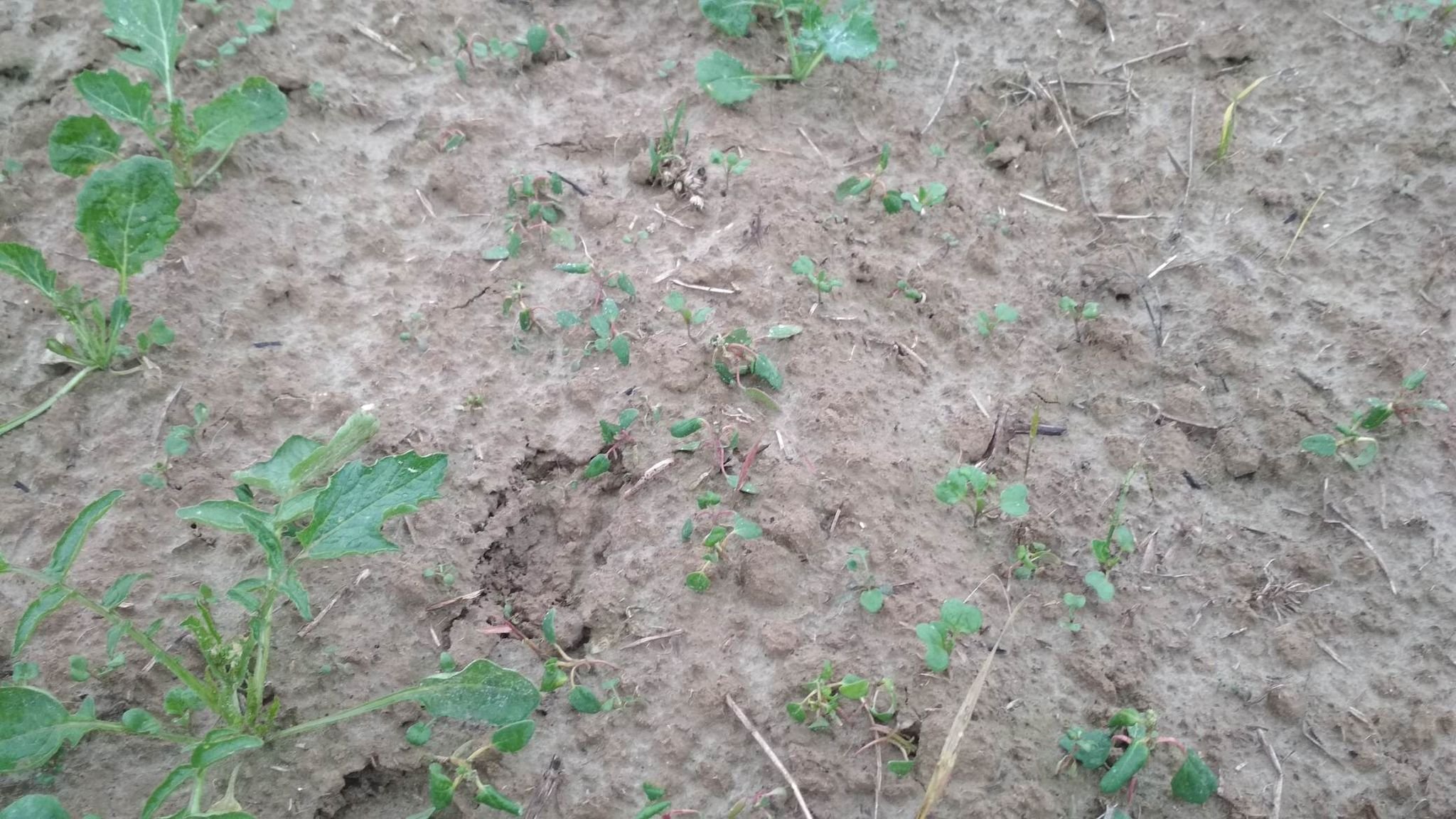

Niestety pole mozaika i cześć dopiero nie dawno powschodzila
u mnie też jeszcze powschodził ten, co trafił w suchą ziemię

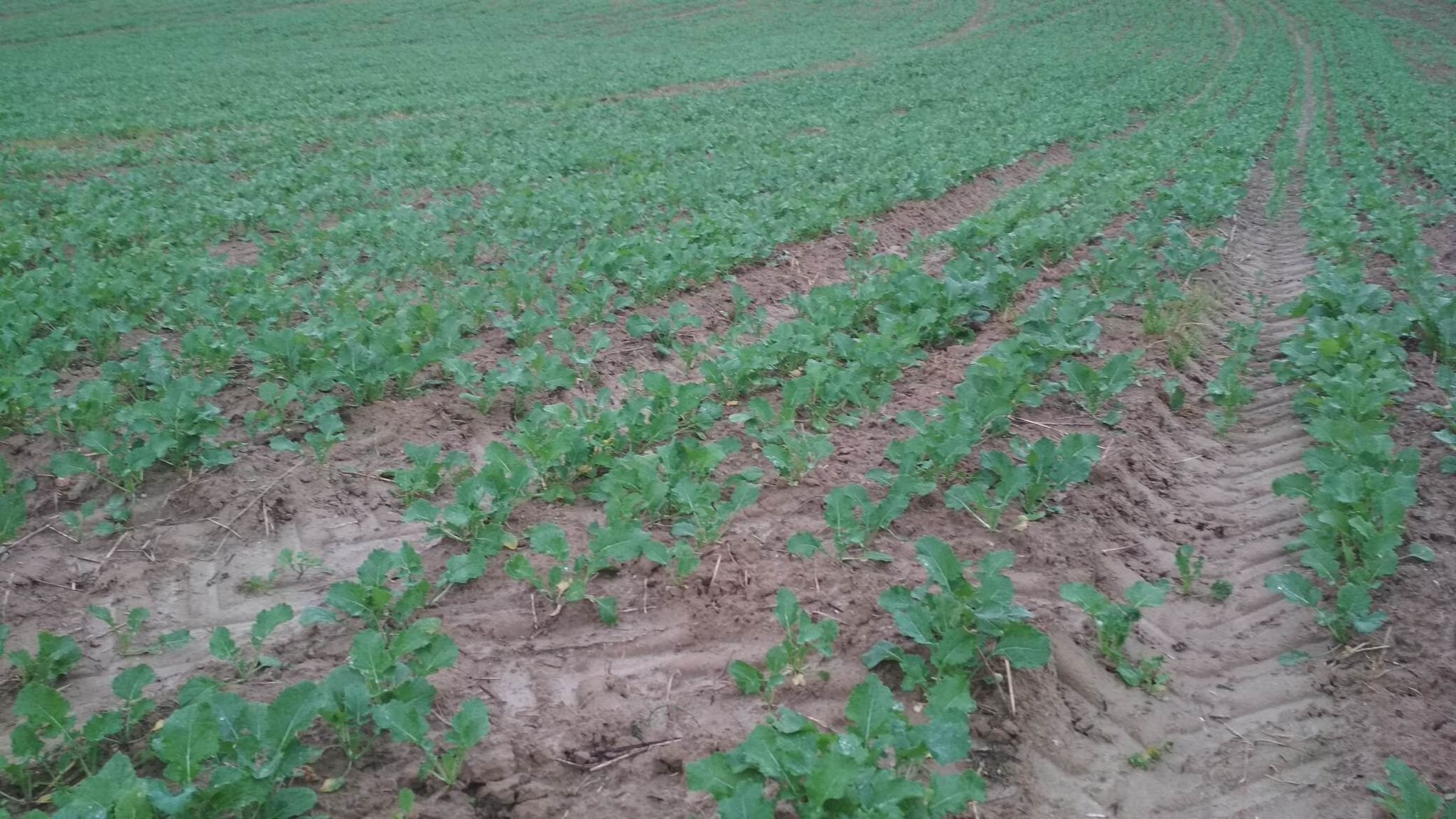

Ja prysnalem navigatorem i metazanexem. A w nocy mróz -1. A miało być + 4. Rzepak od liścieni do 4 liści. Szlak go nie trafi? Tego mniejszego mi chodzi. Czy w ogóle oprysk zadziała?

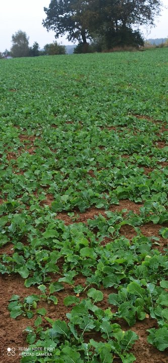

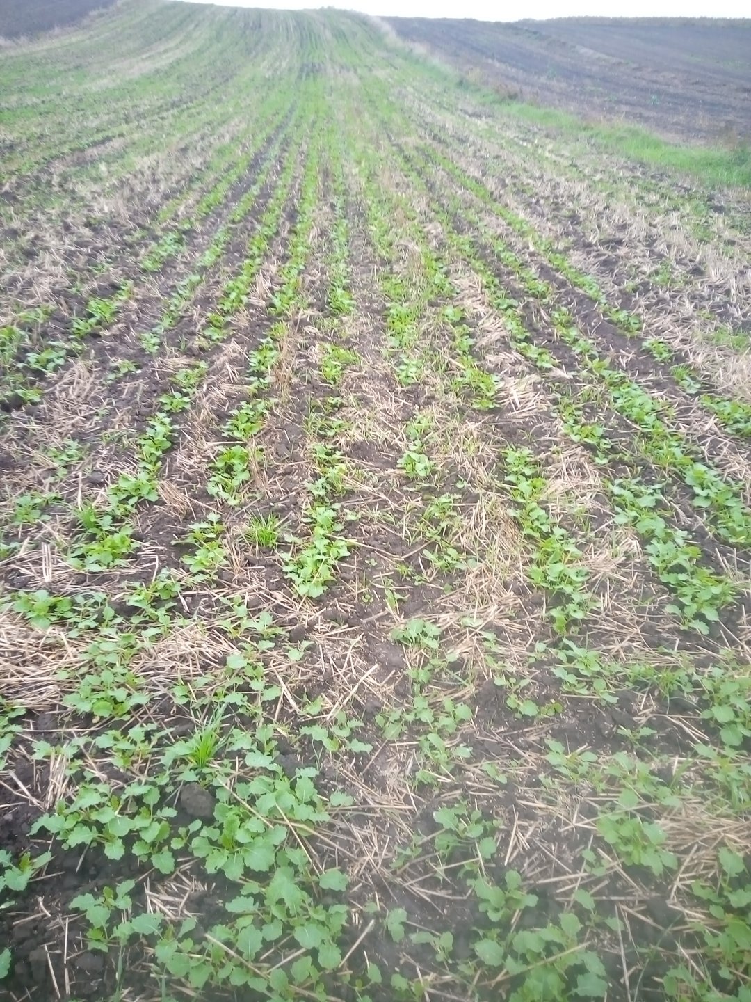

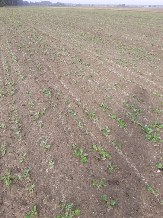

hmm patrzac na wasze rzepaki, nie chce sie czepiac ale zawsze przy plonach podajecie obsady 30-40 roslin.  na tych zdjeciach co wstawiacie jest przynajmnie 2 razy tyle
Jeśli ktoś sieje tak jak jest , że jednostka na 3ha , to hybrydy nie może mieć więcej jak 50sztuk/m2 , a np. jak ja orginalnego wysiałem 3,6 ha jednostką to wychodzi 42 sztuki ,następne pole mam takiego pomieszanego z 6 odmian gdzie mtn była każda inna , to jakoś średnią wyliczyłem i siałem że wychodziło od 40-50 sztuk , swój natomiast też starałem się siać od 45-50 sztuk , bo nie znałem zdolności kiełkowania , w każdym bądz razie na dzień dzisiejszy najlepiej wygląda ten pomieszany z 6 odmian - obsada 35-45 , ten miał dobre warunki do wschodów , na 2 miejscu jest siany swoim ,obsada na dzień dzisiejszy 35-40 ,tu dostał sporą ulewą po siewie , a najmniejszą obsadę ma orginalny mieszaniec 25-35 sztuk - ten był bardzo zalany przez burze po siewie i opornie trochę wschodził , ale jednak dał sobie jakoś radę i wygląda nie żle,
 tu na tej stronie na tych zdjęciach to raczej nigdzie nie ma więcej jak 50 sztuk , ten większy jak już liście klapły na ziemie toteż trochę sztucznie dla oka wydaje się że zagęszczony jest.
