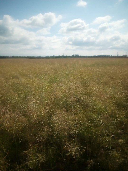

U mnie w okolicy już 70% rzepaków leży na pokosach.
Mój czeka na koszenie z pnia. Ciekawe. 🤔

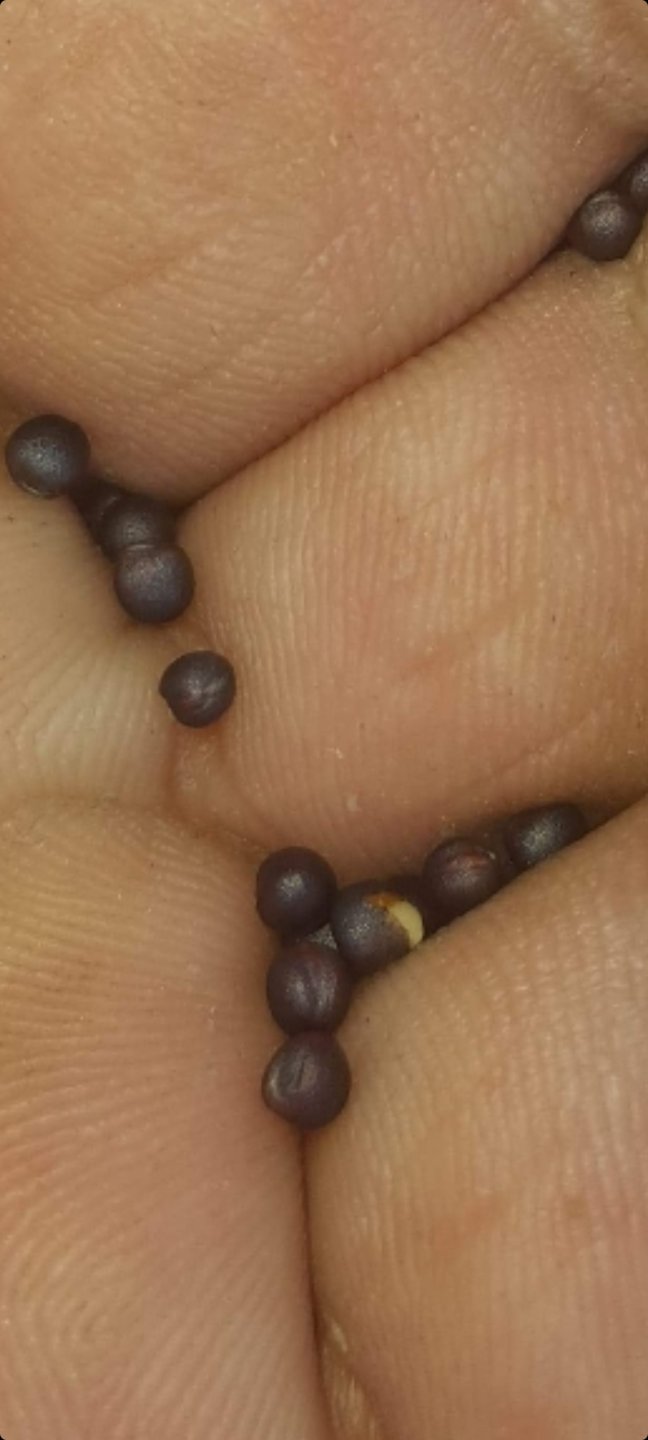

Mój na jednej działce w połowie przypalony w połowie zielony. Ziarno czarne jak na zdjęciu ale papka że ledwo ruszysz i placek... Łuszczyny które są wysuszone trzymają jak zielone. Nic nie robię. Co ma być to będzie...  teraz deszcze idą...
