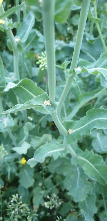

Wczoraj będac na polu zauważyłem ze trafiają siebtakie rosliny jak ta na zdj kgore nie wypuściły bicznych rozgałęzień,  pytanie tylko dlaczego ?
Ostatni zabieg t1 robiony 3 tyg temu w fazie odkrywania gornnego pąka, tebu i metko po 0.5 mikro i robak,  bor robiiny osobno wiec wykluczam błąd w tych zabiegach.
Po zimie opryskiwacz byl umyty i i nie bylo nim nic pryskane oprocz rzepaku, wiec wszelkie mozliwosci pozostalosci sor ze zbóż odpadaja
Paczki są jakby nawet troche pomarańczowe no i widac po nich że na takim etapie zakończą żywot,  ktos ma albo mial podobnie?
To nie przypalenie, a redukcja. Może mróz.. albo tak jak Sawek pisze brak wody

Pochodziłem po polach, rozmawialem ze znajomymi, problem zamartych luszczyn wystepuje nie tylko u mnie, także tak jak mowicie to nie przypalenia a redukcja, wydaje mi sie ze susza w marcu i codzienne przymrozki zrobiły swoje, u nas większość ma posianego derricka no i tam gdzie derick występuje ten problem, w innych odmianach tego nie widać,  także jak co.roku derick u nas byl rekordzista to w tym roku będzie rekordzistą od drugiej strony
