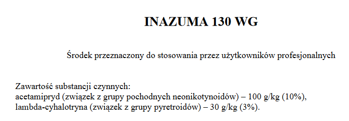

Poczytaj skład inazumy!!!! MAŁO - MAŚLANE
A co tu jest niejasnego?

Czyli jak Ty zmieszasz Cytuje "No najlepiej byłoby jechać perytroid + acetamipryd ale to drogo wychodzi dosyć" . a inazuma najtaniej.
Zaznaczam że mi chodziło o mieszaniny. Ze to to samo.

zupełnie nie rozumiem czego się czepiasz w tym momencie. Tylko inazumę masz w połaczeniu dwóch substancji? Los Ovados jest polecany w połączeniu z Delmetrosem i masz podobną sytuację co w Inazumie, czyli dwie substancje. Ale cenowo wychodzi gorzej.
