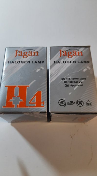

Dnia 11.01.2022 o 19:35, oTHEKAROLTVo napisał:
Witam mam pytanie czy jeśli założę te żarówki do Zetora 7245 to czy będzie wszystko ok czy może spalić instalacje?
Brak opisu.
pokaż dane tych żarówek, bo samo h4 niewiele mówi
jaki mają trzonek, jaka moc, wtedy dowiesz się czy to spasuje i nie narobi krzywdy
