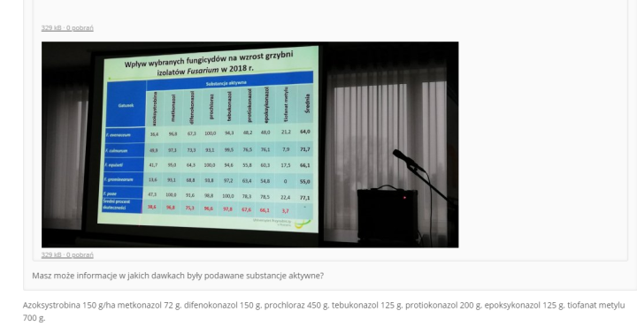

Cyprodynil , Tebu , Tern , Azoksystrobina , Protiokonazol , Priaxor , Metkonazol , Duet na Start . Prochloraz na t3 przeważnie używałem . Revyflex jeszcze nie próbowałem . A i raz Elatus Era .
Edytowane przez SawekBraczyk
Procenty ok tylko na dole jest podana ilość substancji:  metkonazol - 72 g, prochloraz - 450 g, tebukonazol 125 g. Widać ewidentną przewagę tebukonazolu, prochloraz nie jest zły ale w tym zestawieniu król jest jeden co do kosztów zabiegu jak i działania.
