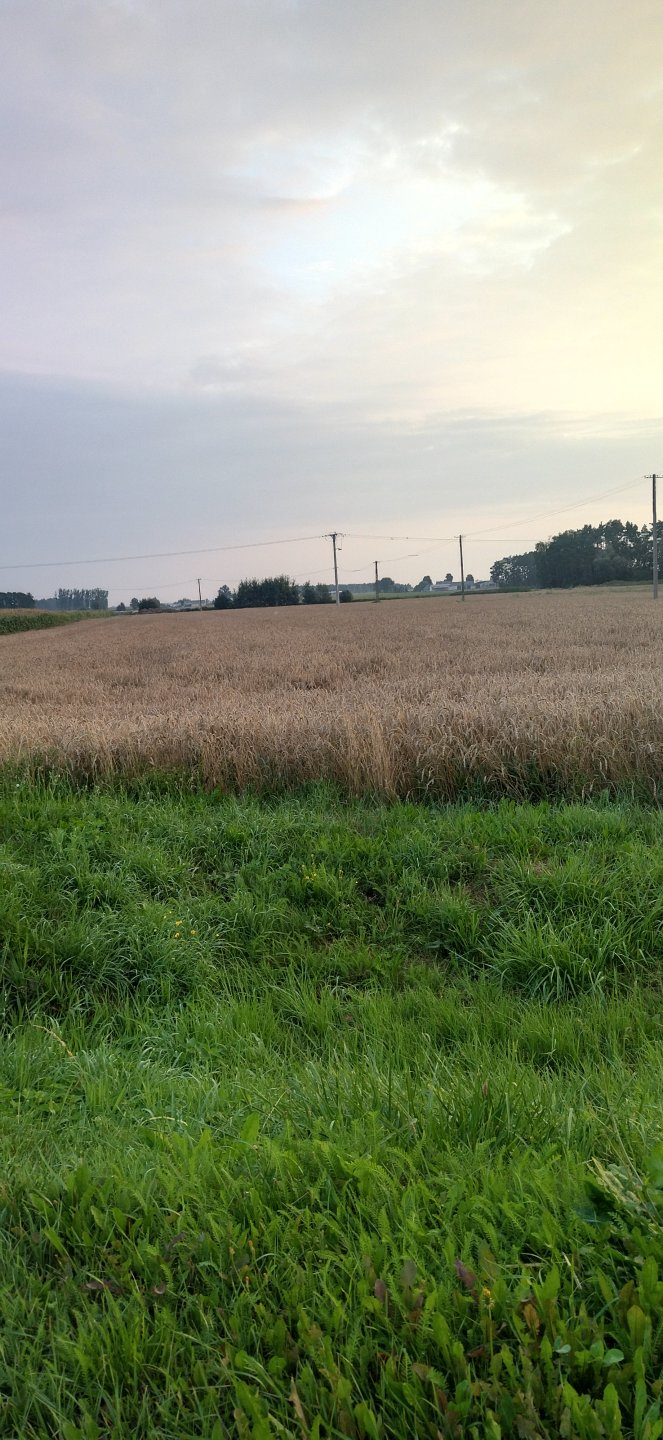

Zdjęcie z wczoraj u nas jeszcze zboże nie skoszone można spotkać, ponoć i rzepak (nie widziałem tylko słyszałem) też. (Mazowieckie zachód)
