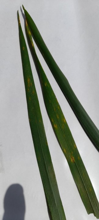

Panowie proszę o podpowiedź ok 25 kwietnia robiłem T1 wirtuoz 1.2l/ha ok. 20 maja T2 amistar pro pak pełna dawka. Można jeszcze zrobić T3 czy już za późno a jeśli tak to co byście polecili? Odmiana lokata. Na niektórych liściach coś się pojawia

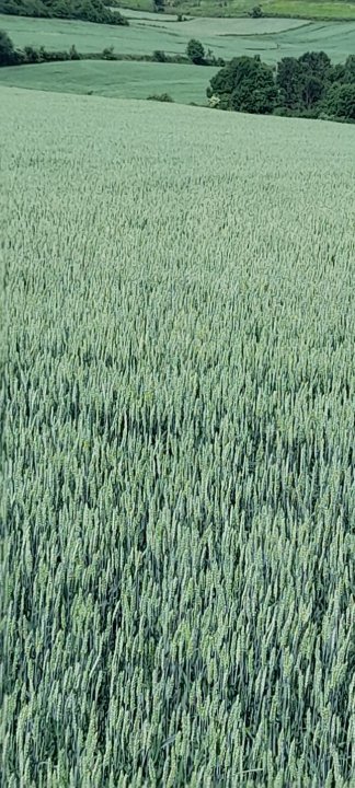

Panowie. Dwa tygodnie temu zrobione T2 trochę spóźnione poszedł litr Soligor teraz pszenica wykłoszona pylniki w pelni wyrzucone jest sens robić T3? Jeśli tak to jakie substancje polecacie?
Podpinam się bo kolego chyba nadal nie uzyskałeś odpowiedzi. Czy będzie sens po dzisiejszym upale jutro/pojutrze jechac z T3 (metkonazol 30g + tebukonazol 150g), zapowiadają lekkie ochłodzenie, Lubelskie.  jest jakiś krańcowy termin po którym absolutnie nie można pryskaćT3 ?
Edytowane przez fcbarcelonacule
Teoretyczny termin czy praktyczny? Teoretyczny, to okres karencji czyli np. 35 dni. Praktyczny, to tak gdzieś do max. 20 czerwca (a zazwyczaj trochę wcześniej, lubelskie).

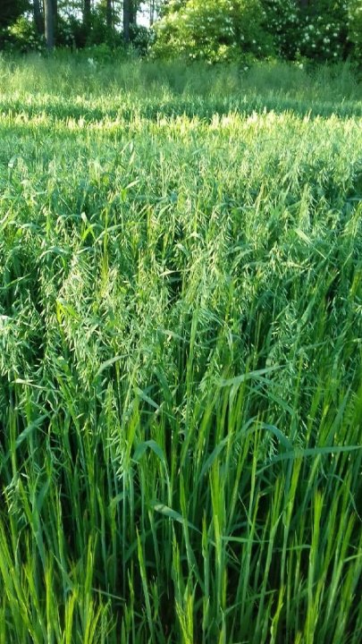

      Witam , mam pytanie pszenica od kolanka w górę idzie w bok zamiast wptost oraz kłosy są poskręcane . Nigdy nie miałem takiego przypadku i nie wiem czy to objaw choroby czy oprysk jakiś zaszkodził ?
