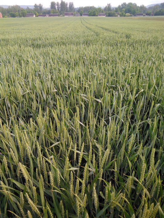

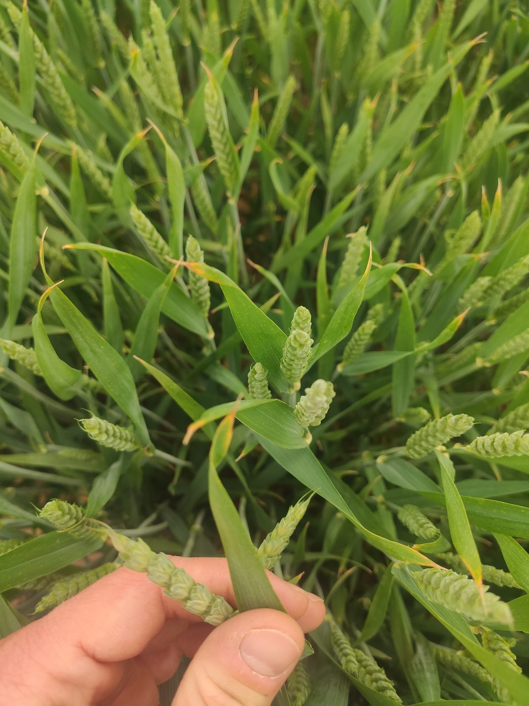

46 minut temu, tobago napisał:
Tak jest u mnie. Nie było typowego T2 bo zawsze robie T2/T3 jak kwitnie.
To jeszcze nie jest ten moment ale przyszły tydzień zapowiada się z różną pogodą. Ma popadywac. Raz ze ryzyko infekcji a dwa ze może być ciężko się wstrzelić z zabiegiem.
Górki bardziej wykloszone, prawie w 70%, na dołkach dopiero się pojawia kłos.
Robic już czy zaryzykować i czekać?
Azoksystrobina i protiokonazol plus dodatek morfoliny bo wyszło trochę mączniaka.
To miałby być ostatni zabieg.
Do morfoliny i azoksy na t 3 warto dodać jeszcze unixu
To była ironia , naoglądacie się tych głupot i lecicie z azoksy na kłos żeby był efekt zieloności o którym mówi jeden magik z internetow. Mączniaka powinieneś zwalczać wcześnie a nie teraz
obejrzalem te nawozy eu. Tez dobry czarodziej . Po 15 l rsm nie wiadomo po co , sklejacz na kłos , asahi na flagę a liście flagowe popalone w tej pszenicy
 Kurde robiłem wieczorem ostatnio zabieg Tebu z Metkonazol patrzę dzisiaj nosz k.. m..ć przypalone a w dzień było około 20/21C , wieczorem już poniżej 20C . Tak ten z nawozy.eu to jest magik .

Było czysto ale przez ostatnie dwa tygodnie spadło ok 50l i podobne historie z mączniakiem pojawiają się u wielu. Na pytanie handlowca czy morfolina teraz to dobry pomysł powiedział ze sam tak robi bo tez ma klientów którym wylazł mączniak.
@SawekBraczyk ile tego tebu dałeś?
Edytowane przez tobago
U mnie na podobną fazę z moich zdjęć planują 1l Kiera..200g azoksy i po 125g difeno i tebukonazolu. Jak dla mnie sporo i dosyć ryzykownie.
Ja chce zrobić nieco podkręcony Amistar Pack, nie po 0,4 a po 0,5l obu plus trochę morfoliny.
Moze przypalić?
