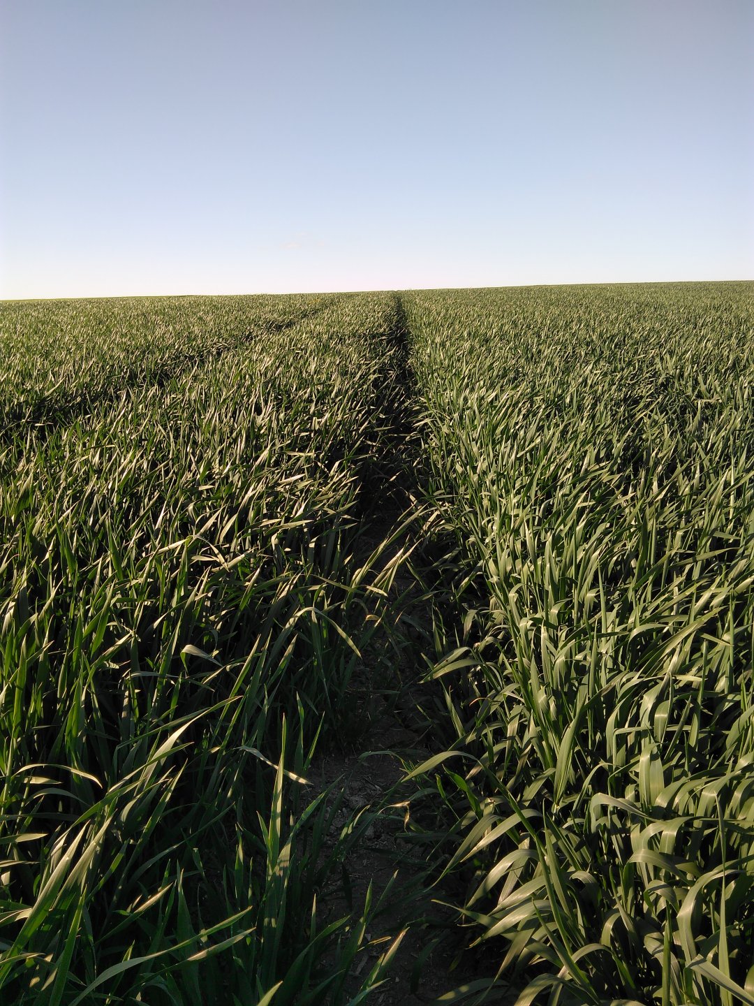

W miejscu ze zdjęcia najładniejszy i tu jest obawa. Na większości pola jednak rzadszy i niższy.
Ale odmiana o dość cienkich łodygach.

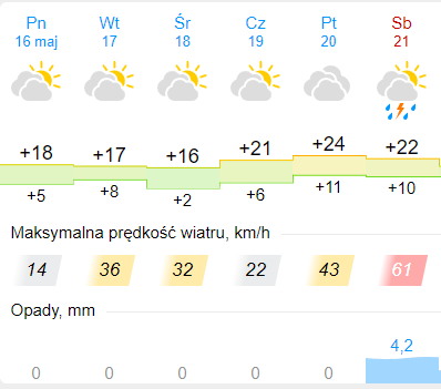

U mnie poszło po 1,5 l CCC  jak się odrywało 1 kolanko , pszenica wydaje się skrócona , ale jak by się opuściły to deszcze na weekend , to te mocniejsze pszenicę trzeba na liść flagowy pojechać po 0,2 l Modus . Linus
Azotu dostała 180kgN
Edytowane przez mysza103
Ło kurna, gdzie mnie do takiej pszenicy.
I jakie deszcze? Pokazuje mi 9mm przez 4 dni
