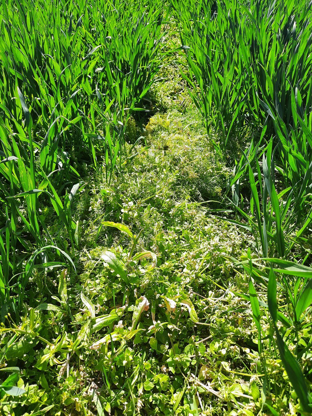

Panowie taka ciekawostka, pszenica pryskana Axial komplett Pak 28.04 ok godz 17 a rano skrobałem szyby w aucie bo było-2 dziś zaglądam na pole a tu miła niespodzianka. Nowa działka 0.4ha nie pryskana na jesien więc nie dziwcie się że herbapol był, trochę poligon w tym roku na tej dzialce
