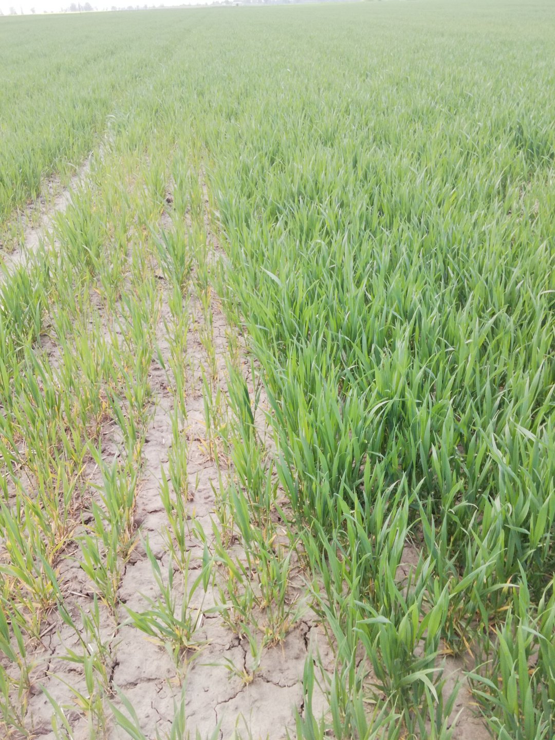

Pszenica 2kl pH 6,3 obsada 280 siew 3.10.21. Poli 6 200kg azot wiosna 165kg gleba zasobna t1 prochloraz, cyflufenamid, tebu, porządne mikro na chelatach. Co się stało???
2 klasa pewnie tylko na papierze..
Może martwice wyrzuciłeś?
Edytowane przez Kubawww
Poprzedni sezon ta sama działka 8,6t/ha przedplon raps.
Mam swoją teorię na tą anomalię ale chcę posłuchać innych...
Edytowane przez Minkes
Najlepiej zbadać glebę tylko z tego miejsca i będzie wiadomo czego tu brakuje
Badana gleba 2019. Fosfor, potas wysoki magnez b.wysoki. takie puste plamy na 40% działki
17 minut temu, Tomek90 napisał:
Siane w mokre?
Orka, tydzień przerwy, siew na sucho
Po t1 (prochloraz, tebu, fenpropidyna) minimalnie występuje mączniak, bardzo mało ale jednak trafia sie łamliwości i zaczyna też pojawiac się dtr. Co będzie lepsze na t2 delaro, priaxor czy amistar pak?
Edytowane przez farmerjor
Parę lat od badań minęło.
Może zaburzony stosunek K/Mg, może miejscami utopione ziarno w suchej glebie , i ulewy po siewie zrobiły klepisko.
Mam niedaleko pogląd na pszenicę z października. Mocna 3, siana bez zagęszczenia w orkę. Za kołami coś tam wyszło I się pokrzewiło bo gleba zagęszczona. Pomiędzy kołami obsada o 70% mniejsza blada, bez szans na plon.
