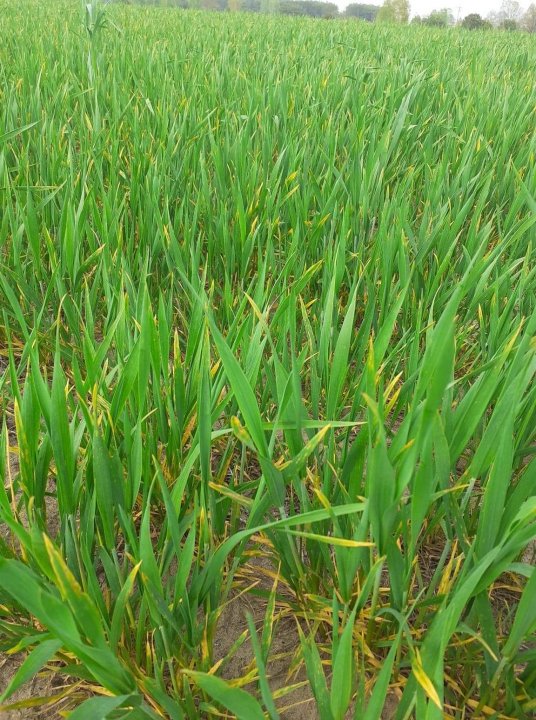

Panowie turbo pak + Prokarb( prochloraz) + medax max + siarczan magnezu i  po 3 dniach od oprysku dolne liście w pszenicy ozimej zrobiły się żółte i to w ciul. Nigdy tak nie miałem, oprysk robiony ok. godz. 17. Miał tak ktoś?

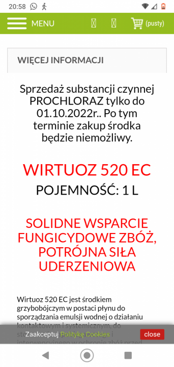

25—27) ustanowiło termin wycofania substancji czynnej prochloraz na dzień 31 grudnia 2021 r. W związku z powyższym termin wycofania zezwoleń Ministra Rolnictwa i Rozwoju Wsi na wprowadzanie do obrotu środków ochrony roślin, w skład których wchodzi przedmiotowa substancja czynna wyznacza się na dzień 1 kwietnia 2022 r.
12 minut temu, poderwa napisał:
U mnie też żółto w spodzie-duet na start,modus,stabilan,mocznik,siarczan
Kilka dni temu też o tym pisałem. Ale myślałem że to po wcześniejszym oprysku mustangiem a tu wychodzi że po to połączenie duetu ze skracaniem.
