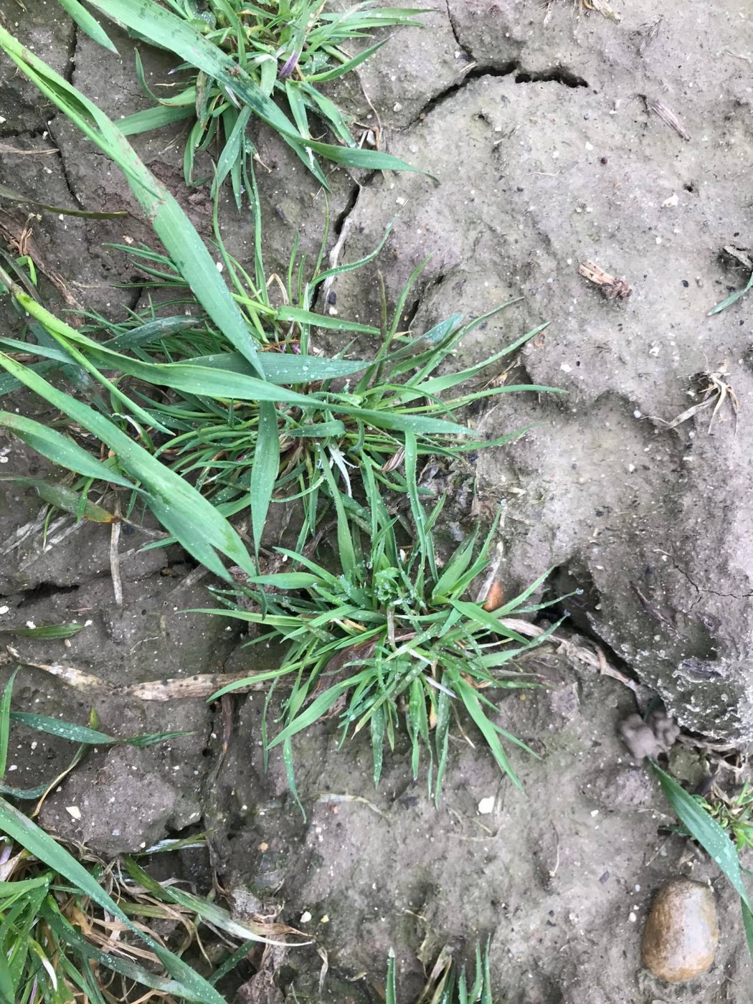

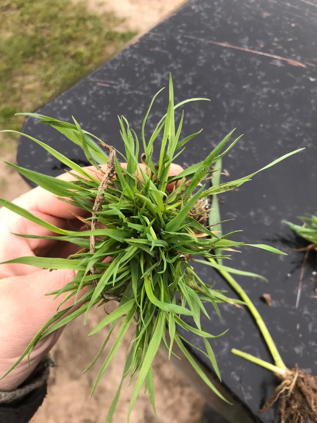

ktos jest w stanie ocenic po tym zzdjeciach co to za chwast?
Prawdopodobnie miotła, bardzo silnie rozkrzewiona.
Ale niech ktoś jeszcze potwierdzi. Bo nie dam sobie ręki uciąć...

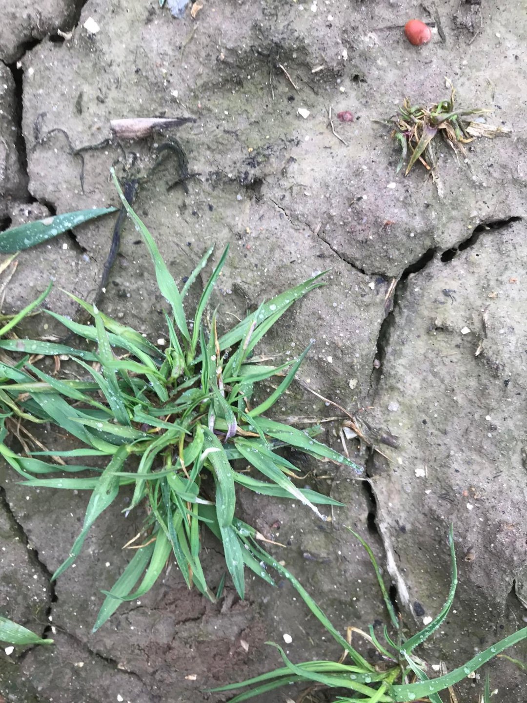

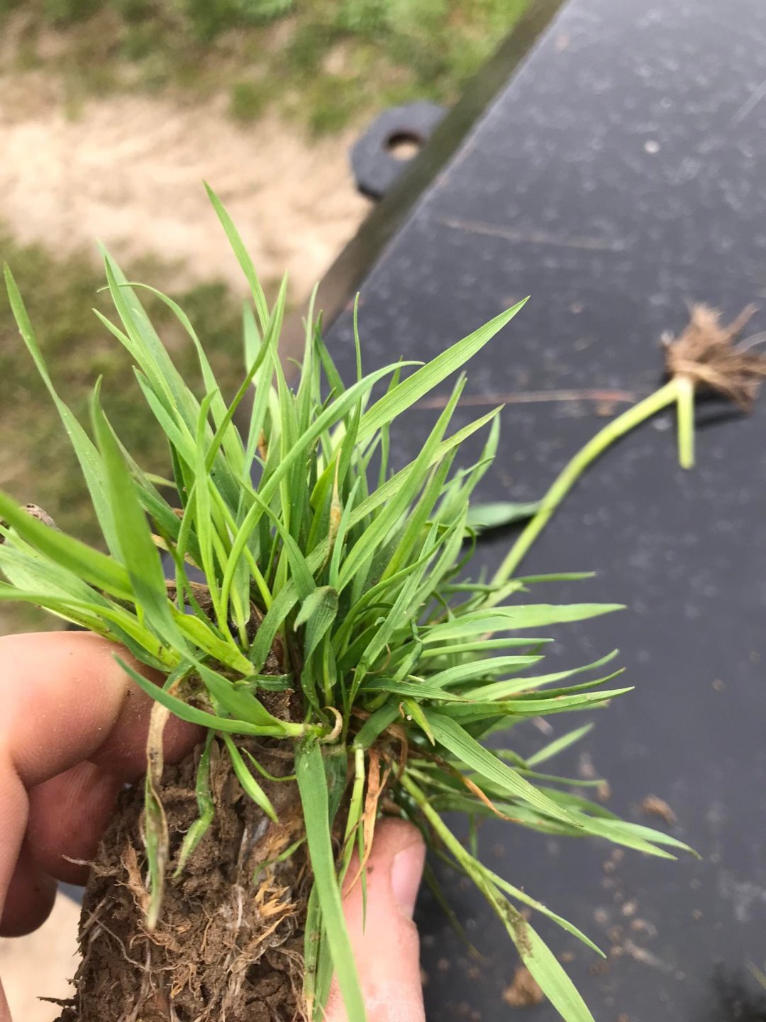

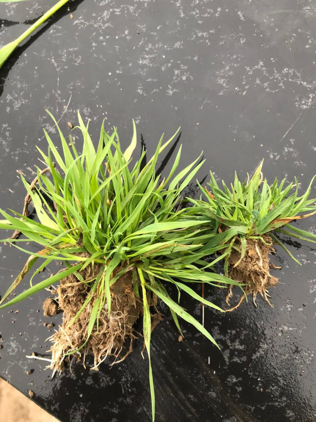

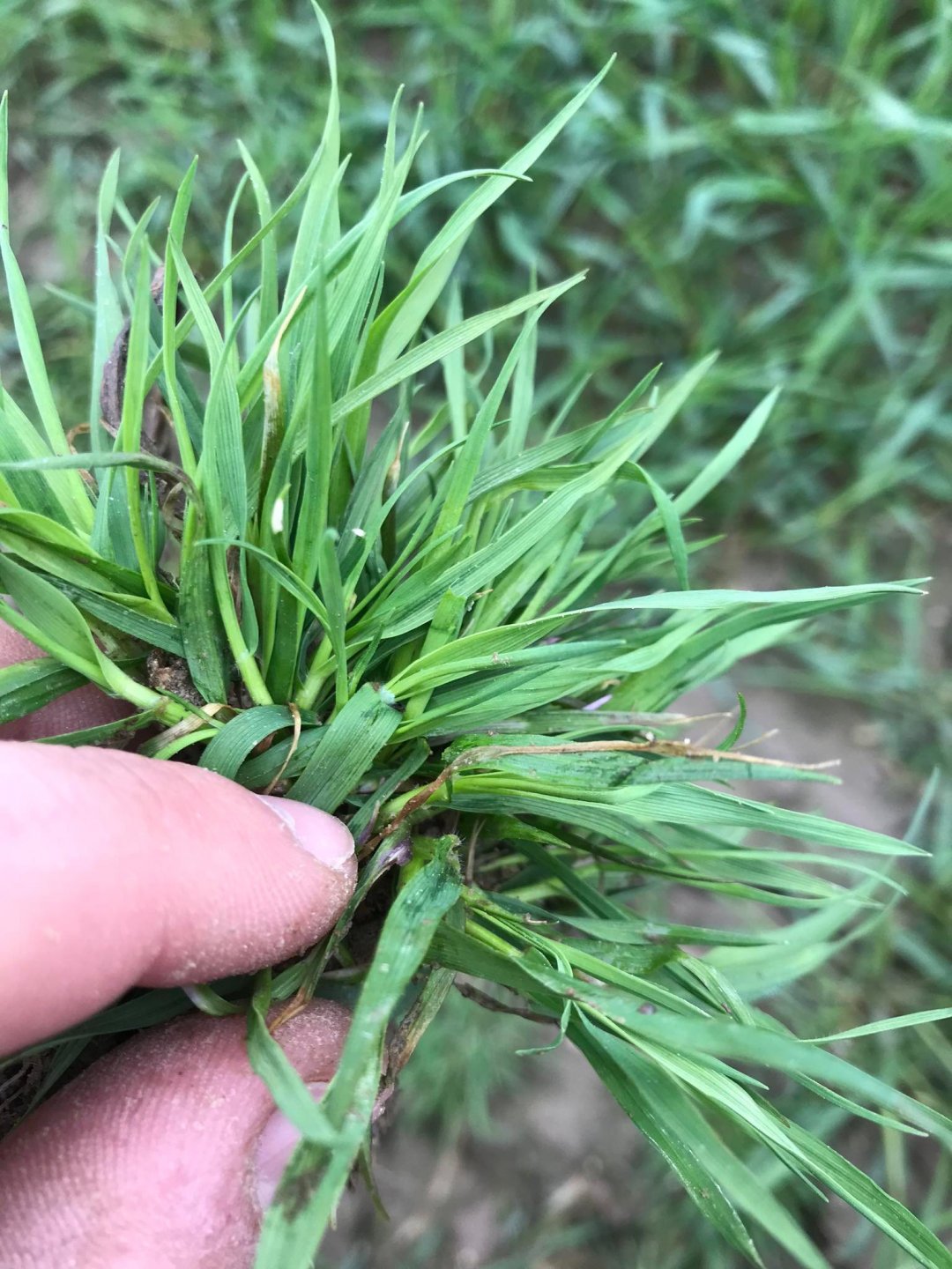

Zdjęcia zrobione tak, żeby nie rozpoznać 😉
To może być stokłosa, ale też wyczyniec czy miotła.

Valt 144 tak wygląda pszenica porażona przez wirus żółtej karłowatości BYDV pewnie termin siewu był wczesny i  nie było zabiegu na mszyce ,miałem coś podobnego kilka lat temu i od tego czasu nie sieję wcześnie
E no trochę pojechałeś😉
To stokłosa.
