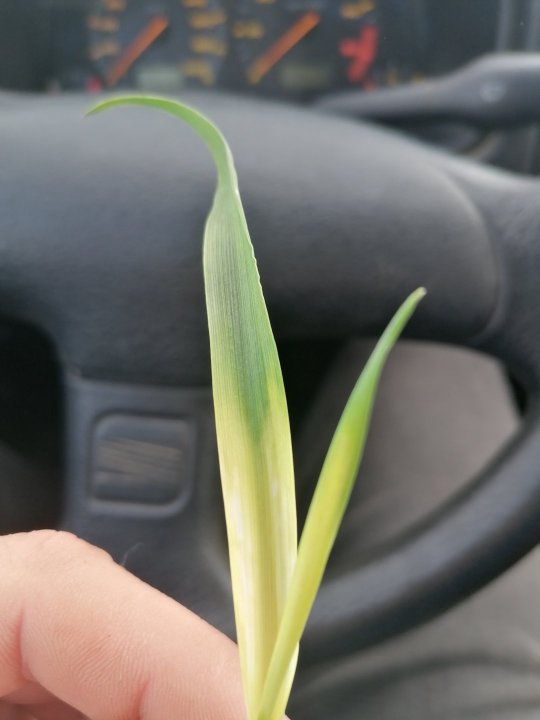

Pryskalem pszenicę dr green zboża 2kg/ha, jak zaczynałem na poprzeczce opryskiwacz wydał większe ciśnienie na długości 10m a zatem dawkę, dzisiaj zaobserwowalem takie coś na pszenicy
Wystopila to fitotoksycznosc na dużą dawkę miedzi czy inny powód jakiś jest?
Reszta pola jest ok, opryskiwacz też był czysty.
