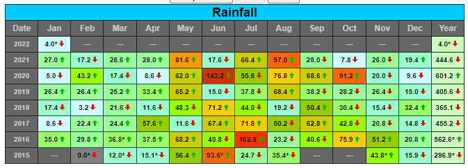

W zeszłym roku na T1 poszedł imput triple w tym roku na lepsze pola też. Na T2 pójdzie Priaxor, a na T3 to co wcześniej i na kawałek metkonazol z prochlorazem.
U mnie 2020 był bardzo suchy ale mieszkam 20km od morza i często były wiary z północy i była wilgoć od morza.
