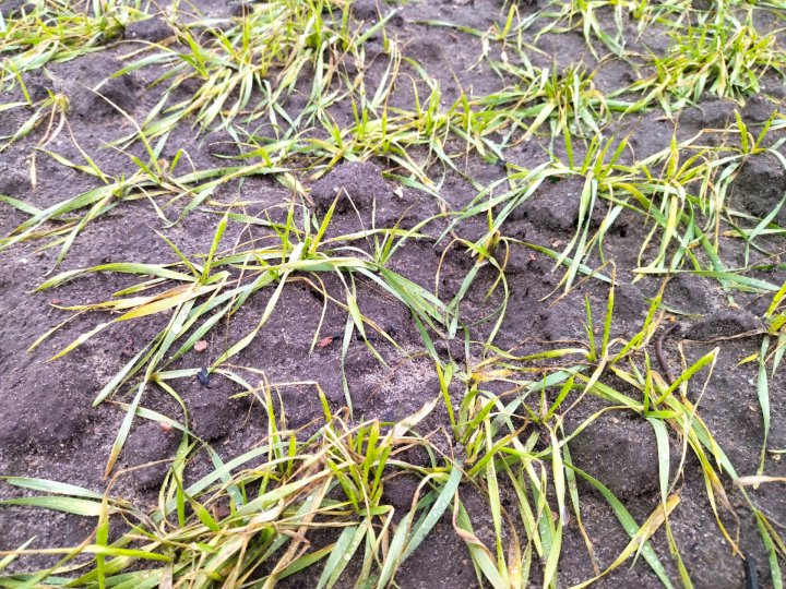

Damian_B    5
Witam. Co może dolegać tej pszenicy? Brak jakiegoś mikro czy co?  Stanowisko po rzepaku, pH 7-7,2
Takie place są w miejscach gdzie jest ziemia troszkę słabsza i kiedyś bardzo podmokło było tam.

isentor    72
I tak to wygląda jakby wody było mało. Starsze liście z ciężaru się położyły

Agrest    20548
Zasadniczo wysokie pH = problem z poborem żelaza.
Standardowy objaw to cytrynowo żółte przebarwienia.
Tu jest poglądowa strona z objawami.
https://www.yara.pl/odzywianie-roslin/pszenica/niedobor-skadnikow-odywczych-pszenica/niedobor-elaza-pszenica/

isentor    72
Ale tutaj jeszcze są jeszcze jakby szczyty młlodszych liści pousychane. Mają odcięte 1/3 długości. Może wyrwij parę roślin przytnij ze 2cm nad węzłem i włóż do wilgotnego ręcznika żeby sprawdzić czy roślina żyje

Damian_B    5
Wody nie brakowało od jesieni, rośliny żyją ale i tak sprawdzę dla pewności. Myślałem że to może być od manganu ale pewnie wszystkich mikro może być mało. Od wiosny będzie trzeba jechać z dobrymi odżywkami. Najlepiej to analizę zrobić z tych placów pewnie. No pH wysokie to mam, nawet miejscami jest 7.4
