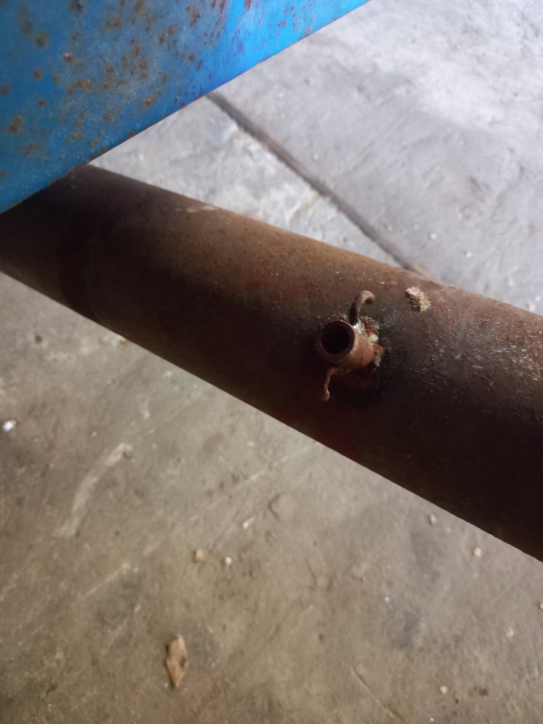

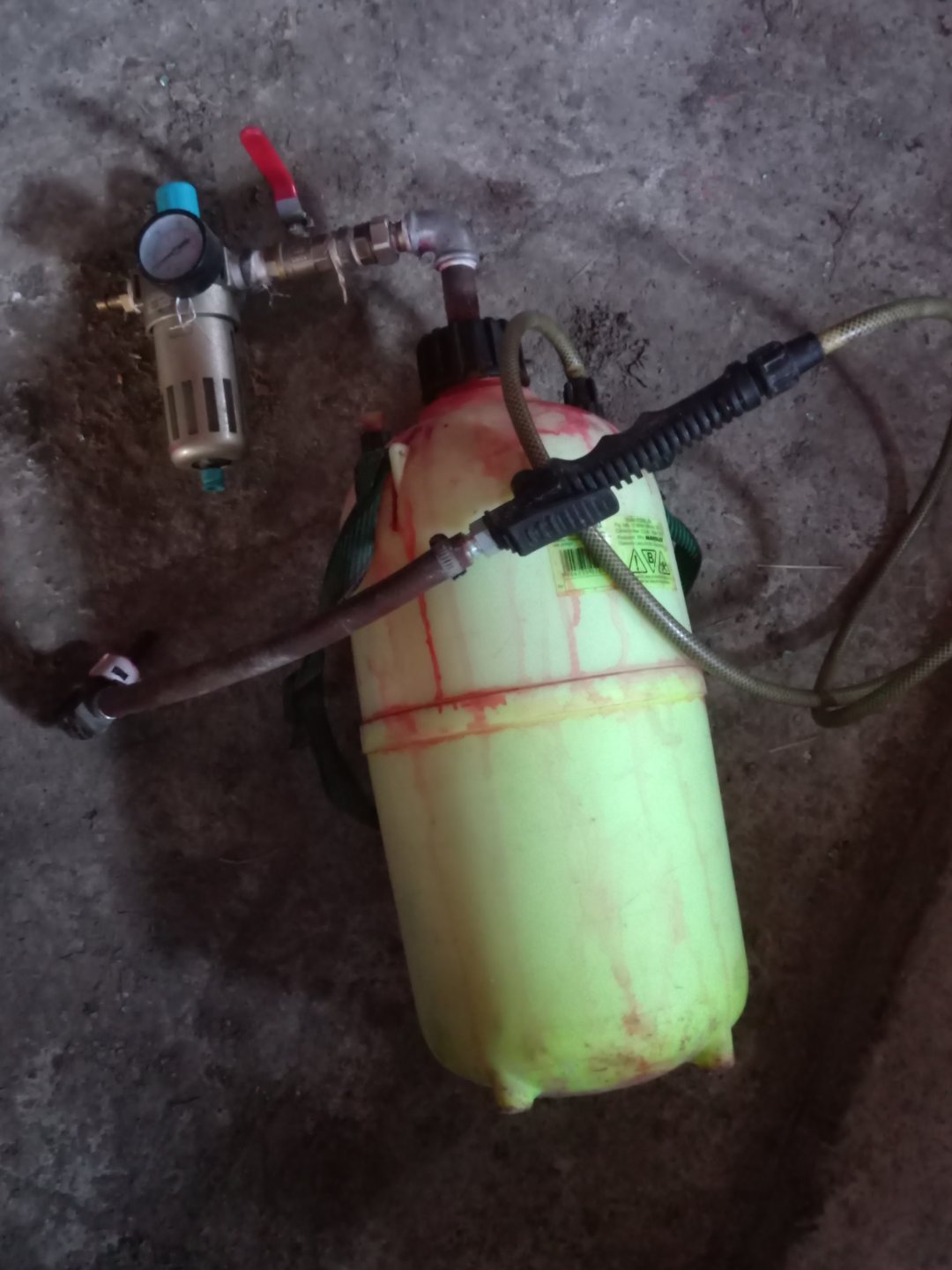

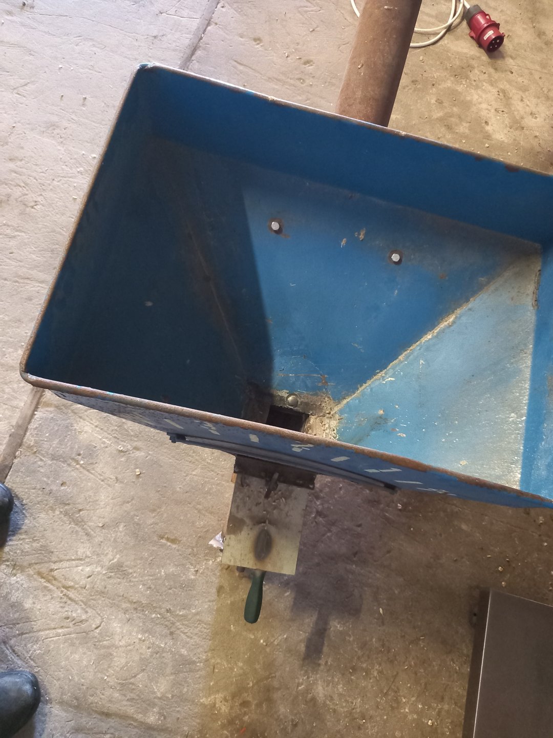

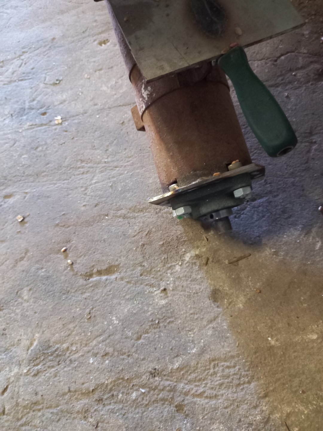

daj fotki, co poprzerabialeś, może ja coś będę kombinował w zimie, bo zaprawianie 2-3t ziarna w betoniarce przestaje mi się podobać
W samej żmijce dużo przeróbek nie ma. To co było zgięte odciąłem i skróciłem na końcu dałem łożysko samonastawne jako podporę, przymocowałem kosz z jakiegoś starego śrutownika i dorobiłem zasuwę aby móc kontrolować ilość przesyłu zboża. Do żmijki zaraz za koszem dospawałem rurkę z uchwytami do przymocowania rozpylacza. Samo dozowanie zaprawy zrobiłem że starego opryskiwacza ręcznego, a w nim wywaliłem ręczną pompkę i w jej miejsce dorobiłem flansze z reduktorem tak aby podłączyć sprężarkę i regulować ciśnienie. Lanca z opryskiwacza po małej modyfikacji z przeróbką na końcówkę z opryskiwacza polowego (dysza płaskostrumieniowa 03) I to zapinam w żmijkę za pomocą gumki. A jeszcze założyłem przełącznik lewo-prawo ale to zbędny gadżet

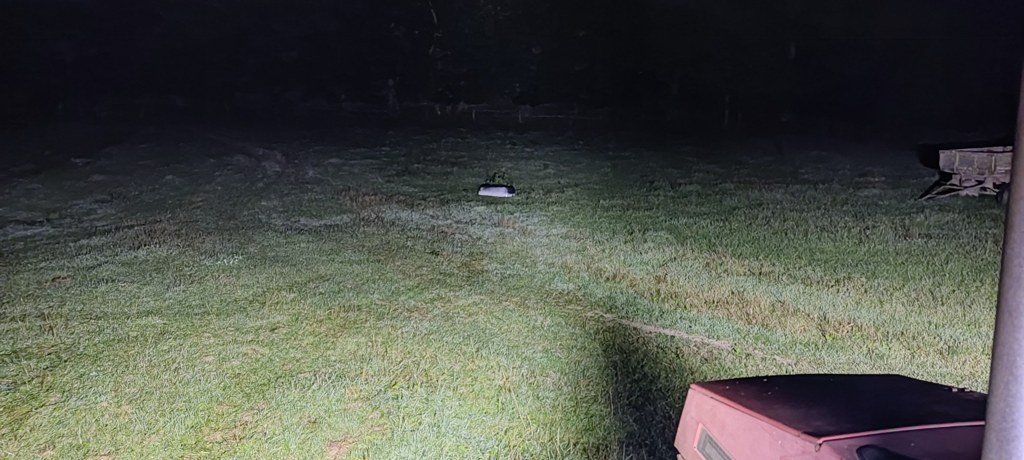

@KlimekPL
Tu masz zdjęcie case z włączonymi samymi przednimi i potem z włączonymi tymi wasiami. Dwa zdjęcia poniżej, to case stał koło zetorka - na tej samej wysokości, tylko z 3-4m obok. Drzewa i ogrodzenie na końcu są jakieś ~70m od ciągnika. Tak na szybko robiłem zdjęcie, więc pewnie nie były super ustawione lampy. Miałem się zebrać i tak miarodajnie zrobić foty, ale jakoś nie mogę się zebrać.
Teraz jak tak patrzę na foto to wydaje się, że was lepiej świeci niż wesem, ale tak na żywo jednak powiedziałbym, że wesem lepiej świeci.
Czyli wezmę te lampy bo w moim budżecie to i tak nic super markowego nie znajdę i zobaczymy jak to świeci, zawsze jest możliwość zwrotu. Chociaż najważniejsze aby było cokolwiek widać za sobą jak sie pracuje w nocy, teraz mam takie halogeny które oświetlają samą maszynę a efektu pracy już za cholerę nie widać, więc pewnie cokolwiek o lepszym świetle mnie zadowoli.
Sezon się kończy - może warto by było pomyśleć np podzielić ten zakup na dwa razy i kupić coś porządnego teraz na przód (czy tam tył - co dla Ciebie jest priorytetem), trochę odłożyć i kupić znowu za jakiś czas kolejne dwie markowe? Nie twierdzę, że te ktore wrzuciłeś będą zle (bepco sporo części do case robi), ale 800zl to też już kupka pieniedzy żeby ryzykować nietrafiony zakup. Albo jak nie masz na raz tyle kasy, to np kupić dwie za gotówkę, a dwie na raty w allegro (przy 3ratach jest 0%). Ja z przodu założyłem te wasie na pozycjach/kierunkach. Z tyłu narazie są seryjne zwykle, ale to już bliżej wiosny kupię coś, bo faktycznie słabe te zwykłe świeca. W zetorku mam z tyłu jakieś chinole, to super świeciły..jakiś czas. Najpierw w jednej pojedyncze diody przestały świecić, teraz druga w ogóle nie świeci. Także ja osobiście wyleczylem się sam z oszczędzania na tym. Choć jak piszesz 2stowy za lampę to porównywalne do wesema/wasia.
