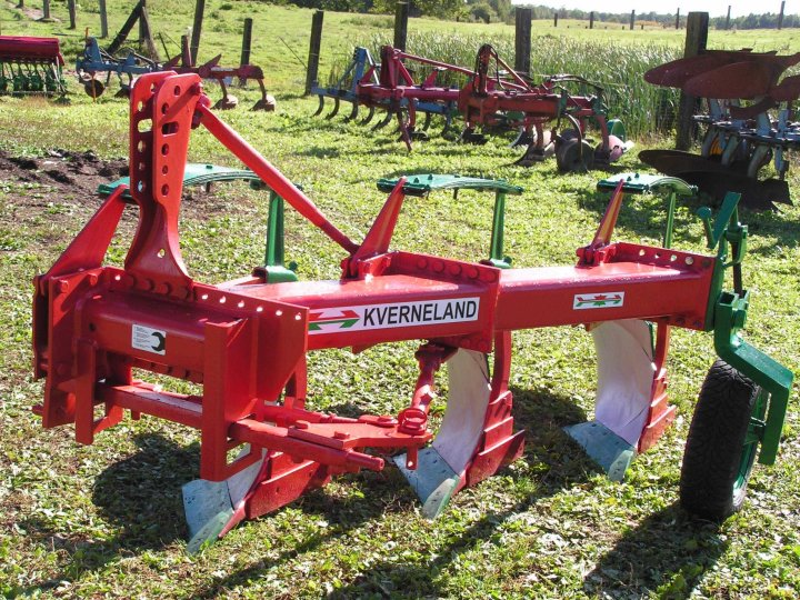

53 minuty temu, jaco512 napisał:
https://agrohandler.pl/korpus-nr-1-2-3-i-5/17171-ploza-dluga-prawa-kverneland-063603.html
To ten typ płozy? Widziałem że niektórzy naspawują na koniec płozy stare dłuta lub lemiesze
Chyba tak , ja dospawuję około 25 wysokości, długość to przybliżona do długości płozy i dopasowana z przodu do lemiesza i piersi , grubości około 5-10 mm , czyli robię wielką płozę
2 godziny temu, themrsakmejek napisał:
Chodzi ci o to do czego przykręcona jest płoza? O to : https://allegro.pl/oferta/listwa-wewnetrzna-plozy-063607r-kverneland-11298613425
Bo mi się zdaje, że patrzyłeś chyba cały korpus pługa. U ciebie jest zdarta ta listwa z linku bo nie była wymieniona płoza na czas.
Tak to powinno wyglądać : Kverneland zagonowy 14 16 18
O to to, już kiedyś widziałem takie zdjęcia, chyba nawet pytałem tu kiedyś o to. U mnie nie ma tej płytki, tylko płoza jest bezpośrednio do korpusu i korpus jest tak wydarty - jak widać na zdjeciu
Jak go kupiłem, tak nim orałem, nic -poza lemiesza mi i dłutami - nie wymieniałem i nie dokupowalem. Ciekawe jak to będzie pasować do siebie jakbym te płyty pozakładali teraz, jak korpusy czy jak to się fachowo nazywa, są tak zdarte
