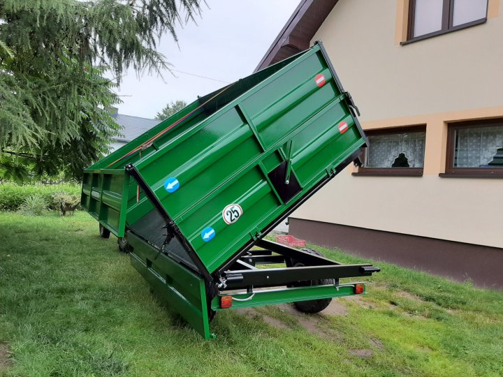

Jeśli uszy będą blisko ramy to podłoga będzie się chować pod przyczepę, a wysuwac się na bok będzie tylko burta
Im szerzej uszy wywrotu tym bardziej burty będą wychodzić na zewnątrz.
Przyjmując podwójne burty 50+50 i kąt wychylenia 45st. mozna to na szybko obliczyć z wzoru matematycznego, niestety na daną chwilę nie mam do tego głowy
Tak wygląda to patrząc z tyłu, burty 50+50, uszy wywrotu rozstawione najszerzej ja się da
16 godzin temu, Mecha napisał:
Chodzi mi o to żeby paka przy wywrocie na bok nie uderzyła w kubełek/ścianę i czy kojarzysz ile to będzie, bo robię kosz zasypowy. Ale jak mówisz że 45 stopni i nic mnie nie zaskoczy to ok, tylko nie wiem no ile paka z takiej hl wystaje poza ramę, czy innych przyczep żeby kiedyś zdziwienia nie było
Ale jak o ścianę? Chodzi Ci o wysokość kosza czy szerokość tj odległość końca kosza od podajnika? Ogólnie przyjmuje się że żeby swobodnie spadało ziarno powinno być nachylenie ok 45⁰ Ja u siebie zrobiłem na wysokość najniższego koła w przyczepie a odległość Ci wyjdzie z obliczeń przy tych 45⁰. Mam jeszcze dorobioną taka blachę z zaczepami którą kładę na koło po podjechaniu przyczepą pod kosz. A i najlepiej mieć dolne otwieranie bo jak otwierasz burty to napierniczają o kosz.
