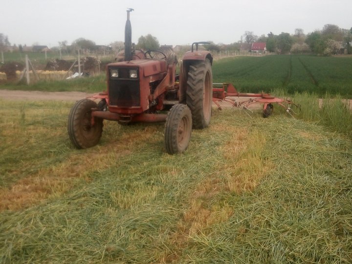

Chłopie, ja podobnego Deutz Fahra KH 2.64 6 gwiazdowego to na spokojnie ciągałem Zetorem 5211. Z podnoszeniem i z pracą nie miał żadnych problemów, robiłem nim w ładnej trawie o wydajności 20 kulek z hektara. Tylko jeździłem dwójką bo podobnie jak u ciebie mam nierówne łąki. Uważam, że twój zetor to z palcem w nosie będzie z tym pracował.
12 godzin temu, ZetorMisio napisał:
Tylko wiesz kupić sprzęt za duży do danego ciągnika i go rozoielrzyc przez rok czy dwa to taki średni,a nawet chu....wy pomysł. lepiej poszukać mniejszego.
Zobacz jaką  popierdółka robię przetrzasarka 6.6m
A i jeszcze na podstawie własnych doświadczeń: sprawdź, czy nie ma luzu na przekładni i czy gdzieś nie zazębiają się palce z sąsiadujących karuzel. U mnie jest taki problem, że dwa te same palce z sąsiadujących karuzel co jakiś czas się ścierały ze sobą aż w końcu się wkurzyłem i jednego całkiem zdjąłem, założyłem zamiast niego starą "spiralke" z ułamanymi palcami aby było tylko było jakieś wyważenie.
 Sprawdź, czy stojąc na równym podłożu siłowniki podczas składania dociągają do końca i czy samoczynnie się blokuje na zapadkach. I czy nie ma problemu z rozkładaniem z poziomu ciągnika. Ja muszę zawsze wychodzić i łomem odchylać zapadki a podczas składania dopychać ręcznie.
I oceń stan kalamitek, czy były używane czy wszystkie pordzewiałe. Da to jakiś podgląda na to, jak poprzedni właściciel dbał.
Dobrze, jeśli w komplecie jest wałek ze sprzęgłem kierunkowym (koniecznie tylko taki wałek)
I standardowo szukaj pęknięć, spawów, sprawdź stan opon, łożysk, przegubów.
