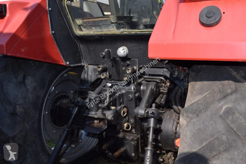

Wracam drugi raz z tym samym zdjęciem ale pytanie już inne. Wcześniej rozchodzilo sie o hamulec hydrauliczny a teraz szukam sposobu na założenie górnego zaczepu. Czy jest tu widoczne mocowanie na sanki czy może jakiś zaczep podczepia się w miejsce łącznika górnego. W tym drugim przypadku to obawiałbym się czy bym tego nie wyrwał ciągnąc 8-10 ton. Jest to Case 856 XL. Mógłby ktoś podrzucić jak wyglada oryginalny zaczep od tego ciagnika bo w internecie po wpisaniu tej frazy wyskakuje milion zaczepów i każdy inny.
ja mam w 955 do łącznika centralnego, ale sam będę chciał na szynę przerobić

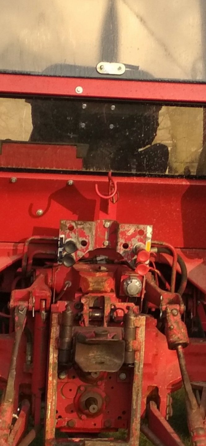

1 godzinę temu, KlimekPL napisał:
I jakie ciężary na nim ciągasz? Pokażesz jak wygląda ten zaczep albo jakiś link do niego?
Ja mam jeszcze inny. Później zrobię Ci zdjęcie
U mnie jest podobnie jak na 1 zdjęciu u @jahoo
Edytowane przez soltys48
walec 7 ton gdzie nacisk na zaczep przekroczył 4 tony nie zrobił na nim wrażenia,  opony musiałem dopompować

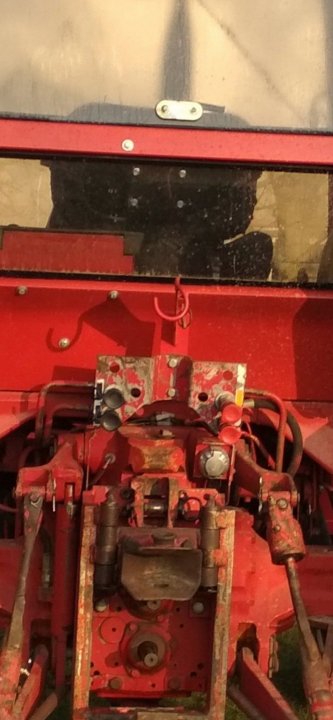

2 godziny temu, jahooo napisał:
lub tak
case-856-xl-naped-4x4-ciagniki-braszewic
 Rozwiązanie  jest ,ale szambowóz ,czy przyczepa samozbierająca nie ,,podejdzie'' ,gdyż  potrzebny wom ,nie wiem czy tam wałek podczepi ,a w tym pierwszym zdjęciu trzba zaczep odczepić by śrubę rzymską założyć
8 minut temu, jahooo napisał:
Szambowóz dajesz na pitonfix i wałek górą
Jak już mamy rozważać, to wskaż - jaki masz ten szambowóz, rozwiązań idealnych nie ma
 Na górny zaczep ,wałek dołem ,nie wiem może tam tyle miejsca jest ,ale zdjęcie jakoś nie przekonuje by wałek z osłonami   tam by  wszedł ,ten na dolnym zdjęciu , .  W sumie żeby tego problemu nie było robimy ,,listwę'' i posuwamy góra dół  górnym zaczepem . u Conny ,zaczep jest inny ,i tam mogłoby być ok . Tak może durnowato przyczepiłem się do zaczepów gdyż dorabiałem do Silvera górny zaczep i żeby tak wszystko pasowało i zgrywało się ,i odpowiedni ,,ciąg '' dobrać z tego co w składnicach za małe pieniądze to już hop,  MI akurat jakoś udało się by zaczep górny nie kolidował z wałkiem ,jak i z otworami do śruby centralnej ,ale to kużwa  wszystko na styk  . Najbardziej ,,dupi'' odległość   od  ,,mostu''by wałek nie czepiał go góra dół ,jak i śruba łącznikowa nie ocierała ,a przy tym był ,,obkręcany''.
