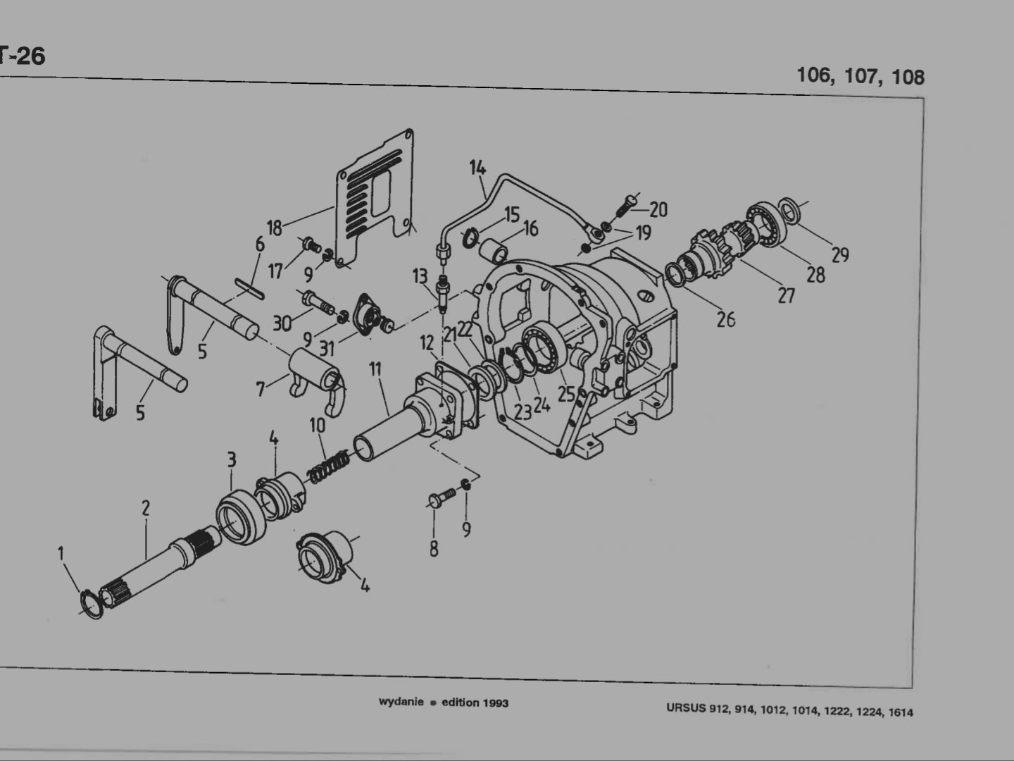

Przypomnisz mi czy wałek sprzęgłowy wyjmie się bez rozpolawiania na pośredniej ?
W sensie czy trzeba zdejmować pośrednia, żeby wyjąć sprzęgłowy? Nie. Odjeżdżasz przodem/tyłem i od przodu skrzyni masz dostęp. W wałek w pośredniej jest tylko wsuwany. Jeśli dobrze rozumiem o co Ci chodzi
Dopiero dziś na olxa wpadłem popatrzeć. Jakbyś mógł to zerknij. Podeślę Ci mój nr najwyżej jak coś to się skontaktujemy.
Czyli jak odjadę tylko silnikiem to i tak nic nie zrobię ? Ścięło chyba frezy przy tarczy.
Edytowane przez szymon09875
Rozjeżdżając go między silnikiem a skrzynia posrednia możesz wymienić wałek nr 2, który jest wsadzany w tuleje 11. A przez 27, 11, 2 wchodzi jeszcze od tyłu jeden wałek. Więc jeśli jego chcesz wymienić, to musisz rozjechac między skrzynia, a skrzynia pośrednia.
Ja rozjezdzalem wszystko po kolei. Wymieniałem od razu na zaś uszczelnienia, wszystkie łożyska (łącznie z oporowym), tarcze sprzęgłową, łożysko na wieńcu. Jak już i tam masz go rozjeżdżać, to powyniejialbym wszystko od razu żeby tam już nie zagladac
Edytowane przez daron64
Jeszcze raz. Mam nadzieję, że nic nie popierdole, bo my wywaliliśmy cały żółw i w jego miejsce poszedł nowy wałek z tarczą hamulca.
Wyżej rysunek nr1, sprzęgło rys. nr2, wzmacniacz rys. nr 3.
Wałek nr2 (rys3) wchodzi w wałek 27, tuleje 11, wałek 2 (rys1) i zazębia się z tarczą sprzęgłową 1 (rys2) i opiera się na łożysku w kole zamachowym. Żeby go wyjąć musisz rozdzielić skrzynie pośrednia że skrzynią "właściwą".
Wałek 2(rys1) wkłada się w tuleje 11(rys1), a z przodu zazębia się z piasta 3(rys2).
