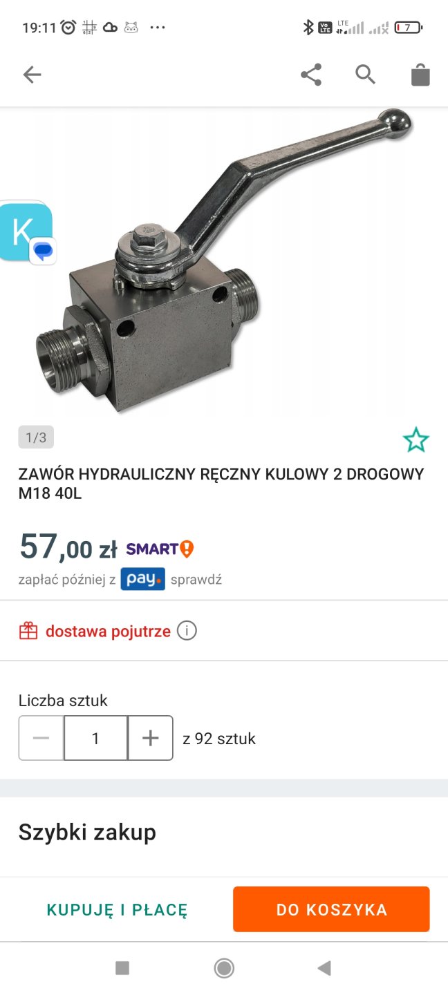

Taki zawór. Do tego złączkę 2x nakrętka i montujesz to na wężu który wychodzi z rozdzielacza patrząc z góry to za dźwignia. Podnosisz maszyne, zamykasz zawór i jak opadnie to znaczy że nie rozdzielacz. A co do tego że nowy to nie powinien puszczać, założyłem nowy do tura, siłownik nowy, a po około 200 godzinach znowu puszcza na poziomowaniu łyżki...

To nie ma żadnego prostego sposobu bez inwestowania w takie coś? Kurła...
No inaczej nie zamkniesz dopływu oleju, jeśli chcesz to ci mogę wysłać taki zawór, jak sprawdzisz to odeslesz i tyle ;)
Kurna, ło matko a co to i gdzie to?🤦‍♂️🤦‍♂️🤦‍♂️
