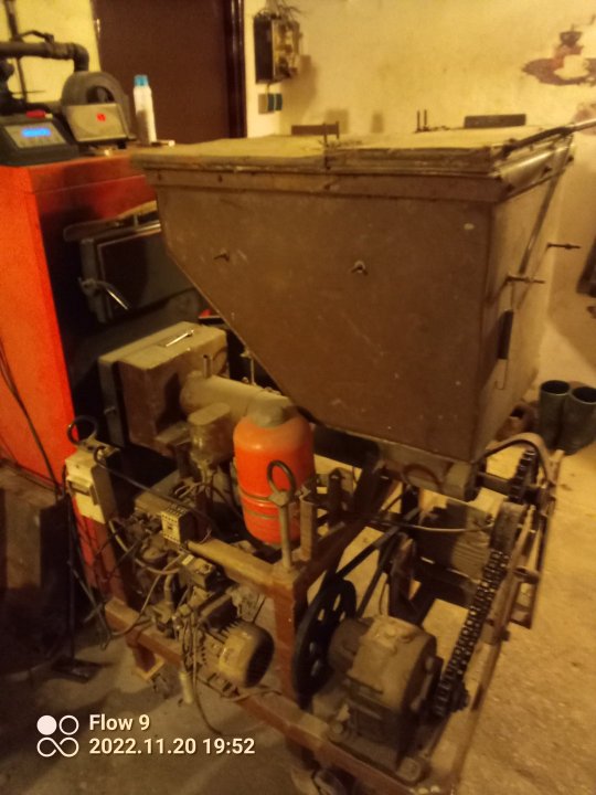

Z tej przekładni na tym większym kole mam magnes które uruchamia włącznik stycznika który otwiera elektrozawór wtrysku oleju.Na ślimakowej nie ma jak tego zrobić.
4 minuty temu, hubertb napisał:
Podajnik napędzał bym przekładnią ślimakową trochę to by uprościło już zestaw.
Oczywiście że jest. Na to jest na to ze sto sposobów. Jak dobrze rozumiem jeśli ruszy podajnik podawany jest olej? Tak?
No tak.Ale na ślimakowej zaczyna się zrywanie kołków i inne rzeczy a tu nie ma takiej opcji chyba bym musiał tam cegłę wrzuć żeby stanęło
No tak.
Najprościej to dwa styczniki jeden z opóźnieniem czasowym. Przez dodatkowy styk stycznika posuwu zasilasz cewkę stycznika pompy ten z opóźnieniem czasowym. Opóźnienie da się regulować więc dostroisz to bardzo precyzyjnie.
Tu się wszystko zgadza ale na ślimakowej zaczyna się zrywanie kołków albo awaria całej przekładni a tu musiał bym wrzuć cegłę aby to stanęło.Potrafi nawet spory kawałek drewna pochrupac co czasem się trafia w zrebce.Tu na początku była ślimakowa od pieca na ekogroszek i nie zdała egzaminu.A to leżało pod płotem i działa idealnie.Pompa nie działa za każdym razem,ciśnienie oleju jest magazynowane w tym pomarańczowym zbiorniku coś Ala hydrofor
