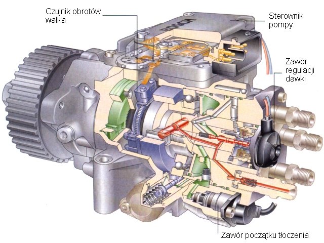

Tam jest raczej takie ujostwo:
Są dwa sposoby naprawy:
Tani nie prawidłowy-> wyczyszczenie nastawnika na zdjęciu to "zawór dawki"
Prawidłowy i drogi kompletna regeneracja pompy. Ten zawór zaciera się najczęściej przez "mechaników" którzy tą pompę kręcą na sucho przy wymianie filtrów. Puki co moduł jeszcze działa i od niego bym się odczepił.
A dzięki Ci bardzo. Pokaże to bratu. Nie znam żadnych bliższych szczegółów tego diagnozowania. Mówił mi tylko, że byli na przeglądzie u nowego ciągnika i sprawdzali tez tego, potem inny zestaw serwisantów był u drugiego, też mu sprawdzili i powiedzieli to samo
Po prostu elektronika nie psuje się w ten sposób, uszkodzenie modułu pompy = nie zapalisz silnika. Zimne luty też objawiają się w inny sposób. Rzetelność diagnozy pomijam bo czasem wykonują to różni czarodzieje.
