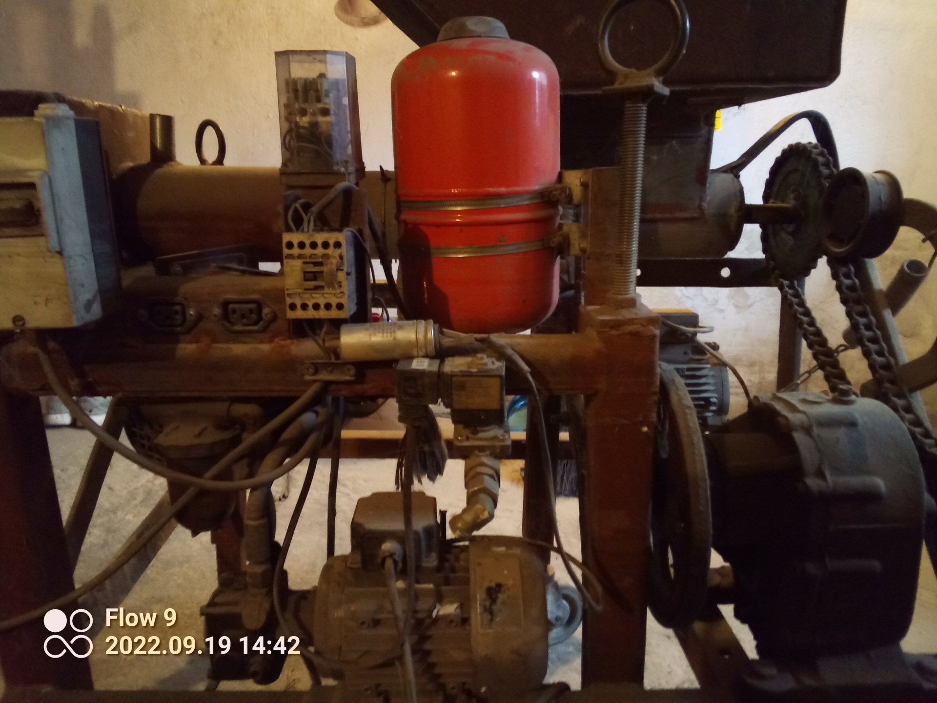

Odnośnie wczorajszego tematu o spalaniu zluzytego oleju to skonstruowałem 3 lata temu coś takiego. Działa na wszystko zrębki owies kukurydzę miał groszek.Wtrysk oleju jest w momencie załączenia podajnika przy dużych mrozach jakieś 10-12l gdy cieplej jakieś 7-8l na dobę wraz z 45kg np Owsa lub 35 kg zrębki.Cisnienie na wtrysku 8-9bar wtryskiwacz zrobiony z dyszy od kuchni gazowej. Pompa zasysa sama olej z bańki. Chata 280m
nie głupie , tzn olej miesza w ślimaku podającym z tymi dodatkami czy dopiero w środku pieca wtryskuje na opał stały ? jaki duży piec i ile kW prądu cały wynalazek żre? zdaje sie że dość dużo względem uzyskanego ciepła
ten wtryskiwacz jak rozpyla ? jakoś jak wtryskiwacze paliwa , mgiełke robi czy jak opryskiwacze polowe (chodzi o kształt strugi)

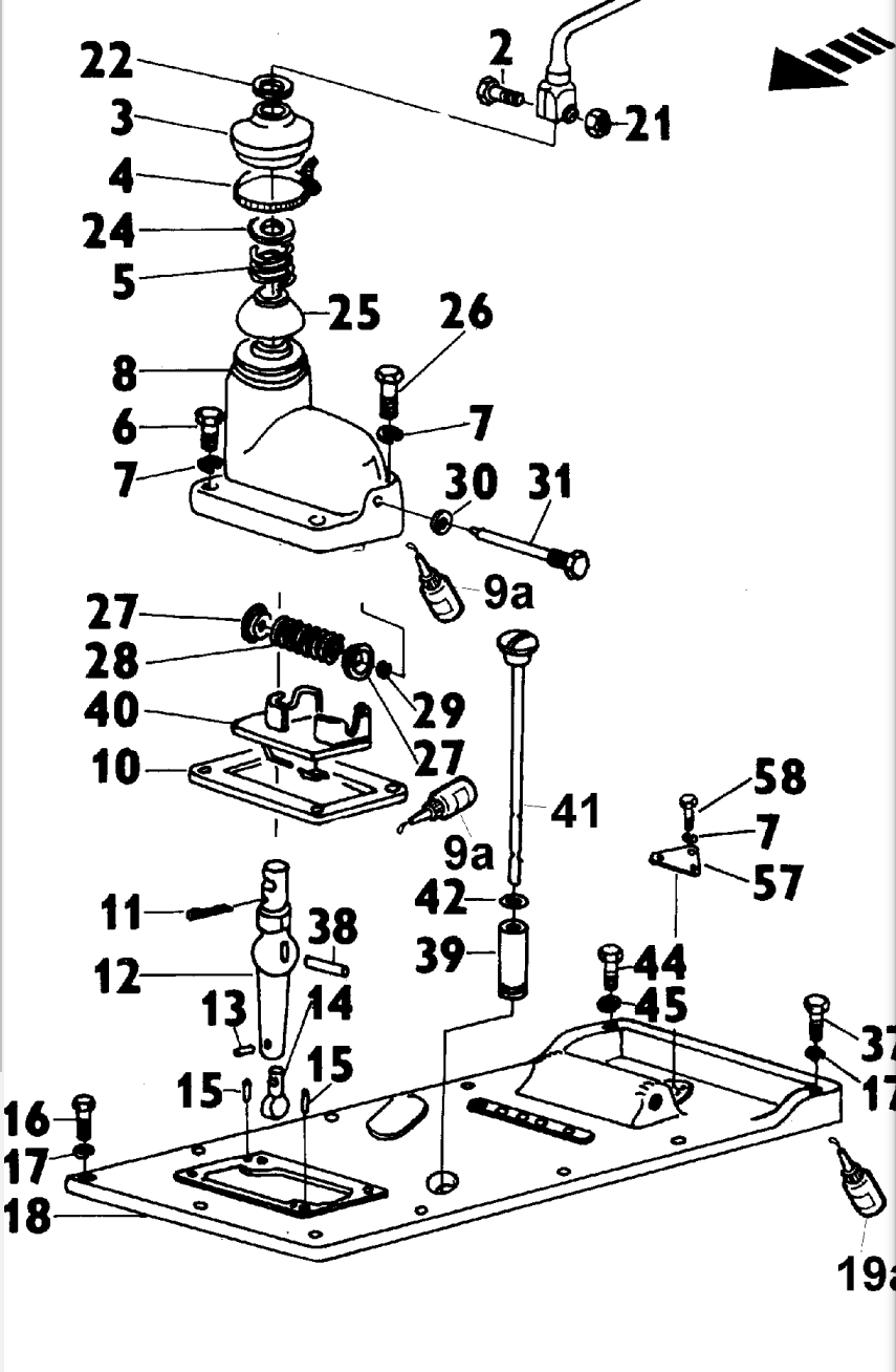

@krilan06 na pw nie moge dać załączników to pisze tu , wg katalogu pokrywę samego lewarka można zdjąć ale tunel i tak trzeba rozebrać , przewalałem instrukcję napraw modeli 5211-7745 ale rysunki to praktycznie te same co w katalogu części modeli 3320-7340

Mieszanie tuż przed spalaniem..Jak opryskiwacz polowy z tym że nie jest to dysza rozpylająca na płasko tylko na okrągło. Że w życiu ze względu nie jest wina i tak dalej to dostaniesz zwrot i tak dalej pójdzie przez naszą redakcję na to nie tylko na jutro ci którzy w wagonie

Mieszanie tuż przed spalaniem.Piec 24kw.Rozpyla praktycznie na mgiełkę z tym że na okrągło nie jak opryskiwacz polowy na płasko.Zluzycie prądu jest może z 80W większe jak zwykłego pieca na ekogroszek.Silnk pompy ma 300wat ale załącza się co 3cykl  na 30sekund.To pomarańczowe to zbiornik przeponowy.
