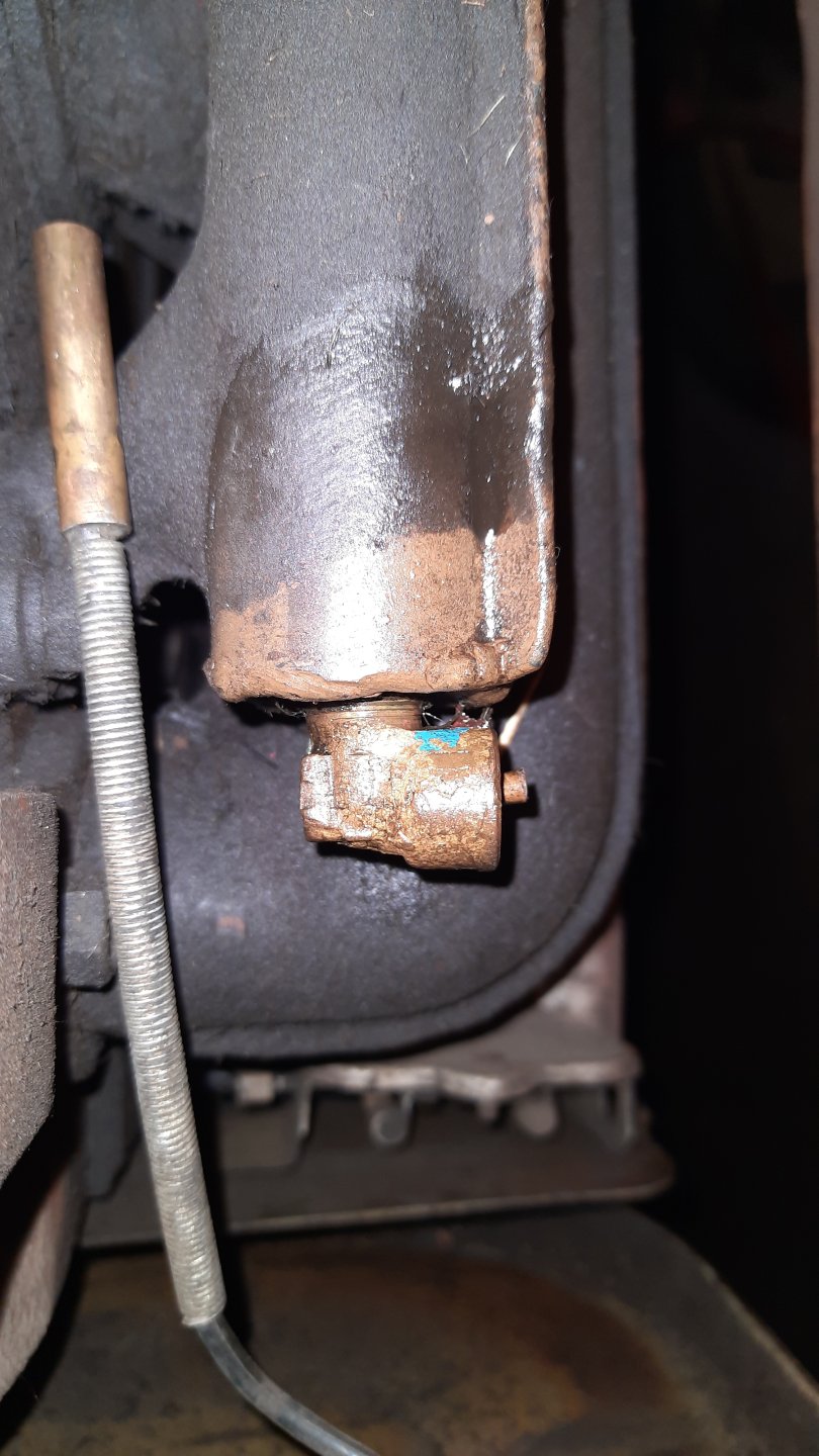

19 godzin temu, superfarmer02 napisał:

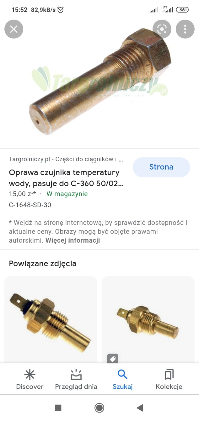

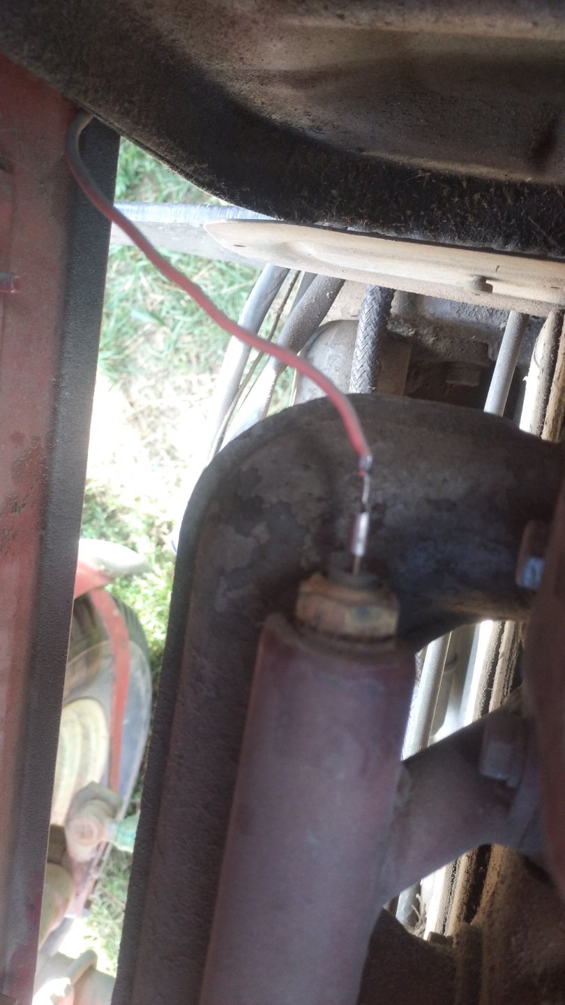

W kolektor wodny na końcu od strony baku
Tutaj mam wkręcone coś takiego. Co zrobić?? Wykręcić to i wstawić czujnik widoczny na zdjęciu? O czym pamiętać? Jak zamontować?
Wykręcić to coś i z tego co widzę to nie masz 1 części. Jedź do jakiegoś sklepu z częściami i kup takie coś, miedziana nakrętka na zdjęciu i to wkrec w kolektor a dopiero potem do środka ten czujnik z lewej strony twojego zdjęcia
Edytowane przez superfarmer02
Co kupić?? Jak odkręcam to syczy, nie zapowietrze układu?
Takie coś, ja mam elektryczny wskaźnik to trochę inaczej to wygląda. Nic nie zapowietrzysz tylko płyn spuść, chociaż z 5l

Dziękuję za pomoc, ktoś się tam śmiał z moich pytań, ale ja mam dopiero 16 lat i się uczę, dlatego czasem dopytam coś bardziej i może czasdm poleci glupie pytanie:)
Dziękuję za pomoc!
