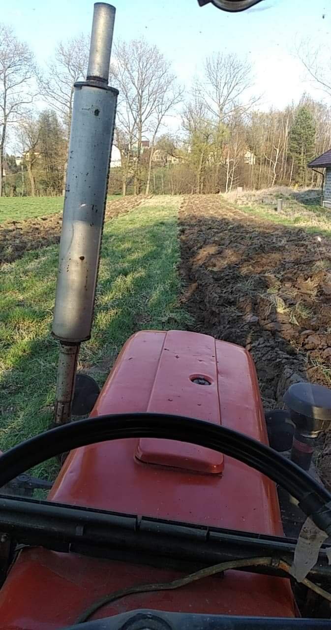

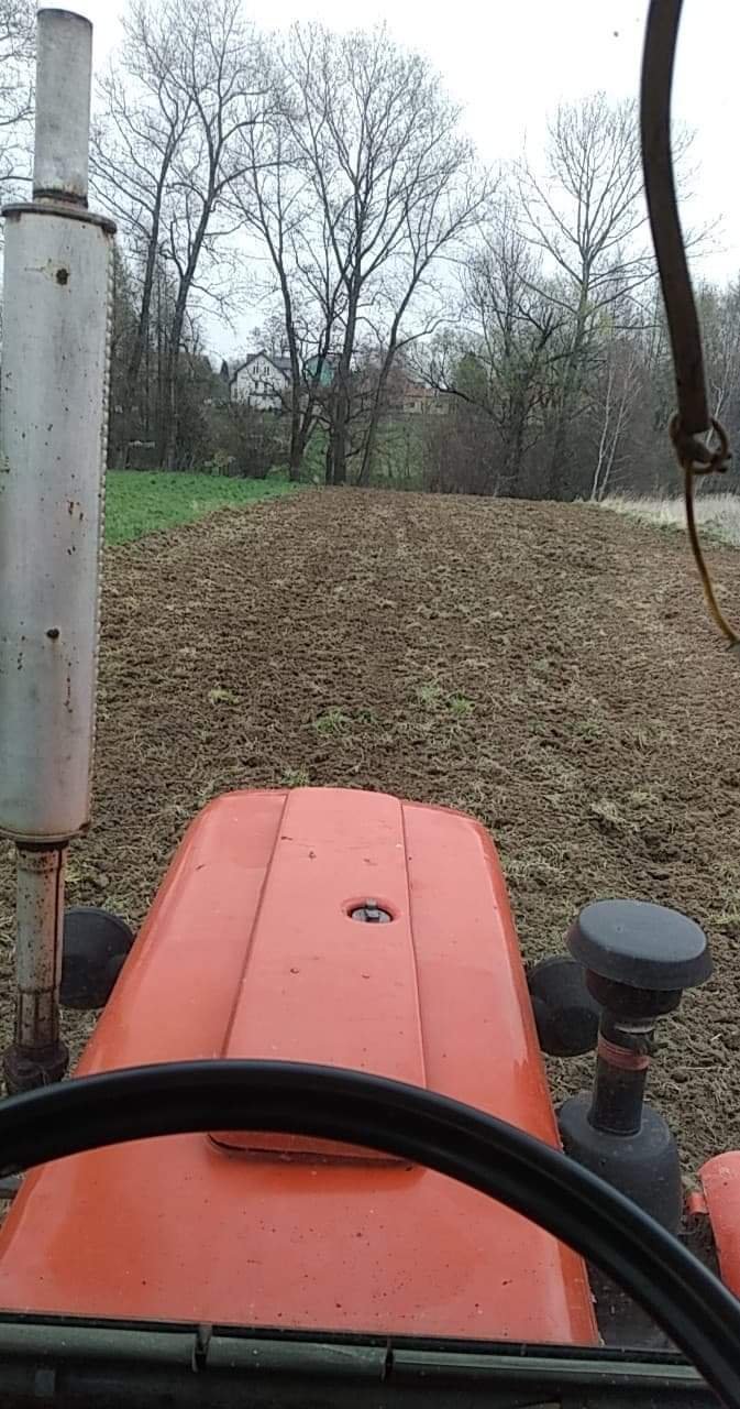

Orka i 2x przejazd glebogryzarką w takiej konfiguracji. Tylko zaznaczam, w glebogryzarce są nie zajechane noże.

No dla mnie to nieużytek, tylko po zimie. Nie orane to było conajmniej 15lat. Raz do roku w czerwcu skoszony. Już mi przeszła chęć na uprawę ugorów właśnie takich po szyję ciapkiem, to sensu nie ma. Lepiej wziąć kogoś z dużym ciągnikiem żeby zaorał na raz. Ziemia się ułoży, wody dostanie i wtedy glebogryzarka daje popis. I bronami bym tego nie uprawił. Znaczy, pewnie bym uprawił. Ale nie tak jak glebogryzarką. No i w życiu nie jeździłem glebogryzarka na 1 biegu w ciapku. Krew nagła by mnie chyba zalała 🤣.

No nie wiem. Tutaj przeorane i 2x glebogryzarka- siew. Twoim sposobem kultywator (+wysiadanie z ciagnika, żeby trawę wy***ać jak się przytka), orka i potem bronami zjeździć się ch*j wie ile czasu żeby było to zdalne do siewu. Bo agregatem nie wjadę- wyciągnę całą darń spod spodu i znów będzie się zatykać. Dodatkowo gryzarka otrzepie ziemię z korzeni- to co na wierzchu usycha- mniejsze zachwaszczenie.

Koszenie zrobiło swoje. Nie pojawiły się jakieś mocno rozrastające gatunki pokroju np nawłoci czy drzewka. Po zdjęciu z orki widać brak jakiś wielkich brył korzeniowych. U mnie jak się trafi np kępa situ to bryła  na 0.5m
Ja każdy swój kawałek pola przywróciłem z nieużytku. wcześniej jeszcze przed wjazdem glebogryzarką się kosiło łańcuchami na wolnym wstecznym. Roboty było dużo, ale nie było jak tego zrobić inaczej. Dziś mam większy ciągnik i się śmieje że tak kiedyś robiłem.
Na zdjęciu 2 letni nieużytek, tych wieloletnich nie mam na zdjeciach
