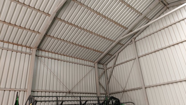

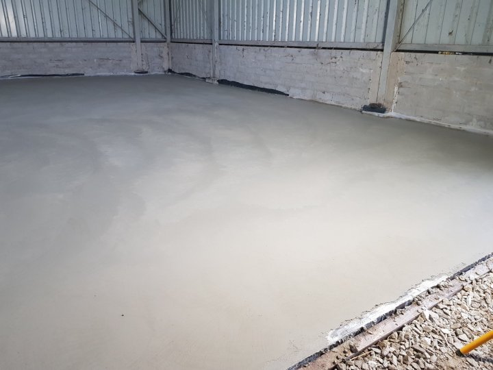

Witajcie,
w tym roku chce więcej zboża złożyć w hali.
W hali mam murek oporowy zagłębiony w ziemii na wyokości ok 1m.
Powyżej jest blacha trapezowa. Trapez T-35, grubość blachy 0.7mm
wykonawca hali mówi ze spokojnie na tą blachę mogę sypać 2m pszenicy i nic nie powinno się stać, byle tylko dołem uszczelnić trapezy, aby ziarno się nie osypywało.
Jakie macie doświadczenia z sypaniem pszenicy na scianę z blachy?
Na tych zdjęciach widać jak to wygląda

wilgoć nie idzie, w tym roku już tu leżała pszenica, ale leżała tylko na wyskość betonowego murku - całe 40ton. W tym roku chce tu upchnąć duuuuuzo więcej
Niech wykonawca da na papierze gwarancję że wytrzyma, a w razie "awarii" pokryje koszty naprawy i zmarnowanego ziarna 😐 Coś mi się zdaje, że zerwie blachę na wkrętach od naporu 🤔
to syp. fachowcowi nie dowierzasz, czy co? jednak od blachy jakaś folia.
Ja tam bym dał kantówki drewniane pionowo na murku tak by oparły się o te profile co blacha przykręcona  i takie grube by zlicowały się z grubością murka i przykręciłbym płytę lub deski na rządaną wysokość i też nie był bym pewny że wytrzyma napór
  • Like 3
Na jaką wysokość chcesz tą blachę zasypać?  W najszerszych miejscach między słupami na środku może zrobić się banan. Mur powinien zostać otynkowany w raz siatką, co znacznie wzmocni go podczas przypadkowego uderzenia ładowarką. A wyżej mozesz pojechać cegłą dając co każdą warstwę drut. wtedy możesz znacznie więcej sypac na ściany.
Albo jak wyżej kolega radzi 👆
Edytowane przez Morion
  • Root Admin
tak się zastanawiam na ile jest realne. 50cm to już będzie mega dużo. metr to już świat. hala nie jest za szeroka a jeszcze kombajn trzeba gdzieś wcisnąć ;)
Jeszcze jest sposób, ale to sporo pieniędzy by kosztowało 😐 Co pół metra łaty z profili przyspawać do konstrukcji i blachę od wewnątrz i wtedy nie wypchnie, a będzie dociskac tylko 🤔
I obniżamy się o połowę xD  Ostatecznie podeprzyj  halę z zewnątrz i będzie trzymać :ph34r: Ale poważnie to możesz też do dolnego profila dospawać płaskownik np. 100x10x50 co 1.5 metra a u góry połączyć je płaskownikiem/teownikiem/ dechą i przykręcić blachę ściany do tego.
wypchnie blachę bez wzmocnienia, za duże odstępy między słupami, silosy są skręcene na śrubki, które są co 10 cm, to na pewno bardziej trzyma, do tego są pierścienie wewnętrzne lub zewnętrzne żeby całość trzymała kształt, tu blacha jest przykręcana wkrętami, do tego cieńsza niż na silosach (sam kształt okręgu też znacząco wzmacnia konstrukcję silosu)
teraz trzeba by podnosić ten murek, a na koniec wieniec, żeby to się kupy trzymało
jak by jeszcze słupy hali były gęściej można by kombinować z tworzeniem jakiś konstrukcji między słupami i do tego mocować drugą blachę/płyty/deski
belek (bez znaczenia czy to drewno czy kantrura) do mocowania blachy ani odciągów nie wykorzystasz, bo belki są za długie i za rzadko rozmieszczone, a odciągi są z drutu na dobrą sprawę
murek też nie jest połączony w całość chyba, tylko jako oddzielne elementy między poszczególnymi słupami, więc już bez tego za dużo to on nie wytrzyma
Edytowane przez yaro_1
Jak chcesz naprawdę dużo sypać to na twoim miejscu dal bym sklejkę drewnianą grubości 2.2 lub 2.5cm na stojąco są takie nawet z pióro wpust. One mają 2.5wysokosci i położył je od samego dołu posadzki, żeby byla jednolita powierzchnia na całości. A pomiędzy słupami dospawal tzw T ( ITI ) żeby gdzieś W 3/4 wysokości płyty opierała sie o górny profil a dół na kołki do murku. Można to zrobić na drewnianych belkach i kątowniki na wkręty do belki, a podstawę do murku na kołki i tylko gore z profila i w belce wyciąć otwór aby profil opierał się o belkę.
Też mam halę zaprojektowaną podobnie jak tu ale w ostatniej chwili poszedłem po rozum do głowy dołożyłem kilka tysi na fundament i będę murować na 2m by uniknąć takich sytuacji że jest budynek a nie można go wykorzystać na 100%
